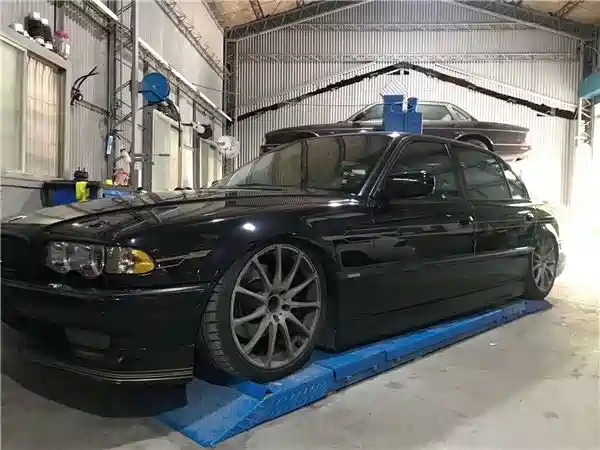

李洋:老款宝马7系E38改装AIRBFT气动避震冬季使用注意事项
1:简单来讲就是打气泵工作结束后及时排水雾分离器水!
2:冬季来临前检查好漏气点!确保不漏气,以免打气泵频繁工作!
3:打气泵一直工作或者不停, 气管压力值数字不动等问题,先检查压力开关问题,然后是取下保险,不能让打气泵工作时间过久,缩短寿命,在进一步排查线路继电器相关配件!
