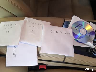

我车子是09款730,以前宝马导航地图去4s店里升级到2012版,之后我自己刻盘升到2016。
最近看到CIC地图出到了2019-2,也想着刻盘升级。

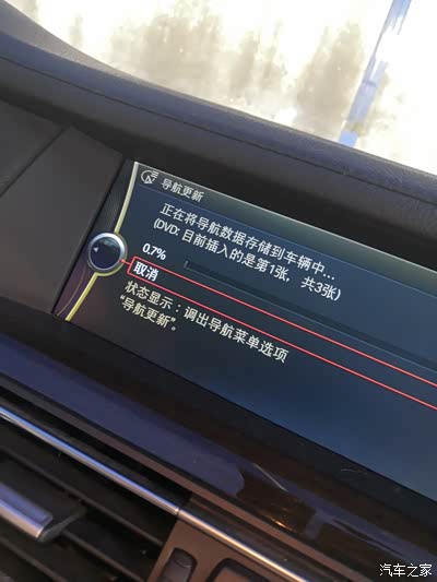

我就自己下载刻盘升级,放入主机弹出如下
正常弹出升级界面,然后点击开始更新。马上弹出导航DVD不可读
马上弹出不可读,郁闷
马上就秒出现,导航DVD不可读。之后就无法继续了。
我以为是我刻盘有问题。
我就继续用莱德DVD刻录,紫光DVD,飞利浦DVD。结果一样都是提示导航DVD不可读。
升级CIC 2019-2,宣告失败。

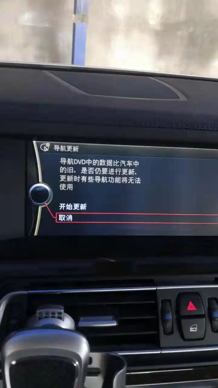

然后我又去下载了CIC 2017-1,刻录成盘,放入主机,跟之前提示有点不一样,
只提示了导航DVD中的数据比汽车旧,是否仍要进行更新。没有后面某些功能不能用那句话。
然后我就按更新,就进入正常更新进程了。
放入CIC2017-1版本地图就可以正常升级。

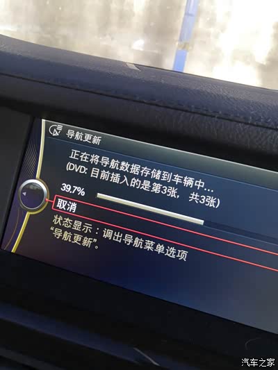

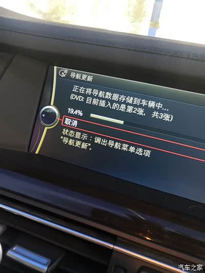

    问题终于被我解决了。
    的确是内部硬盘空间不够的原因。
    我把音乐收藏全部删除了。
    内部硬盘12500MB,剩余100%。
    然后放入之前刻录的2019-2,一路成功,没有弹出导航DVD不可读的情况了。
    完美升级到了2019-2。
