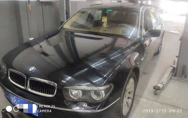

前天我又接修一辆03年7月出厂的宝马760Li,今天我把维修过程整理出来,广大车友可以参考。
这辆V12排量6.0L宝马760虽然已经行驶超过15年,但开起来依旧动力充沛,生龙活虎一般,一点不输给现在的车型。
这辆车虽然年事已高,但依旧风韵犹存。目前也没啥毛病,只是烧机油有点严重。
一般15年的车很多车主都会选择卖掉或者报废处理,但是由于车主对这辆车很有感情,决定花再多的钱也要让这辆E66恢复往日的风采。于是车主听朋友介绍找到了我这个专修宝马烧机油的专业户,当然是免拆缸盖换气门油封的专业户。
