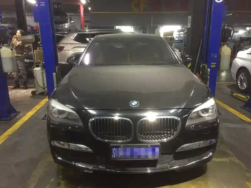

宝马760作为宝马7系里面的最强版本,在马路上遇见它的概率跟你遇见明星几乎是相当的。采用了V12发动机的它跟奔驰S600和 奥迪A8W12实打实的属于同一个级别的车型了,售价也一度逼近了250万左右,落地基本要在小三百万了。
可是即使是跟劳斯莱斯采用同款发动机的它,也会有故障出现。这不,这台760的发动机下面已经开始漏油了。
