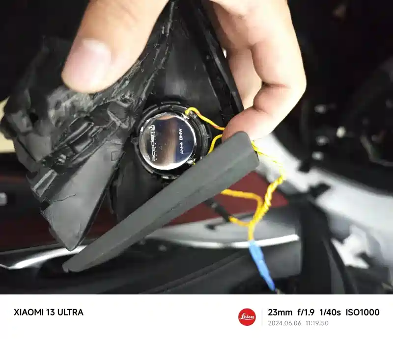

前门高音直接放在盖板里面

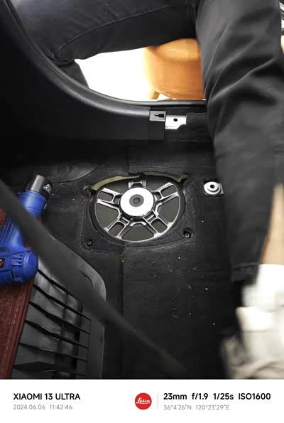

座椅更换更好的8寸喇叭

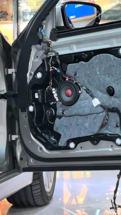

中音无损替换

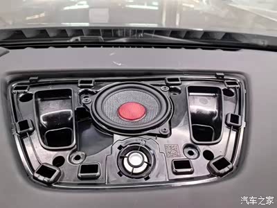

中置无损替换
