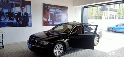

用过My BMW APP 参加了现款的试驾活动,是这次重要篇章的开始,前缀,倒计时。

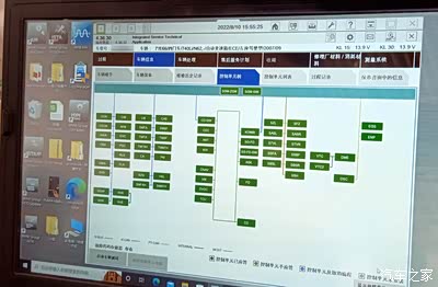

常规操作,4S店里读绿码,那是一片绿,必须的。
然后,直接看了变速箱数据流,然后,就是发现数值不好看,然后就是,在本人同意情况下,点复位,复位,复位。如果我知道结果时候,变速箱再也回不了头,那我绝对不会同意的。起码还能再撑段时间。但是,世事无常,人生没有假设。

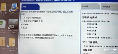

方向盘气囊灯,在一片绿码情况下,还是亮,要研究下。

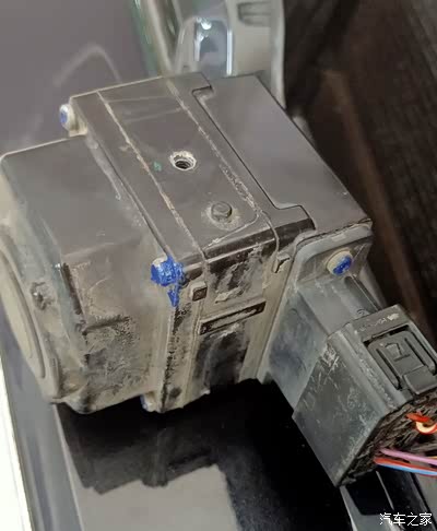

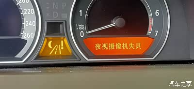

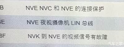

淘的拆车夜视仪不能用,几个大师说,BMW专利,你哪怕编码也不管用,只有去店里搞原厂的,所谓的专利保护,难怪,店里开口要8.3W。
没用,空欢喜一场的,夜视仪,原车的,一片模糊,哎,算了,不装逼了,就当摆设了。
接入拆车夜视仪报的故障码。也可能,我还没研究透,现在定点修理厂,不给力,谁知道呢。

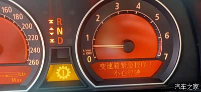

铺垫这么多,高潮来了,出店门,上路就感觉变速箱不对劲,换挡顿挫,甚至用恐怖来形容。心里还念叨,不要跳变速箱紧急程序故障码哦,结果直接,毫不犹豫的跳出来了,啊????什么?你来了啊?当时头脑夯机了,有几秒是空白的。
读码,EGS换档机构3-4传动比监控,然后一晚上研究,学习,查资料,因为知道不会去4S搞,主要是也搞不起,那价格不是我视线范围,外边修理厂才是我视线范围。一晚上,不停学习,研究,筛选,推演,决策;因为如果决策有误,很多后续,就有的我烦的。

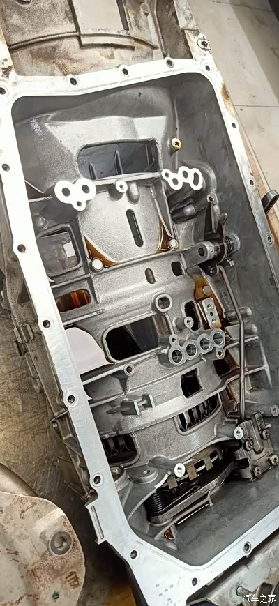

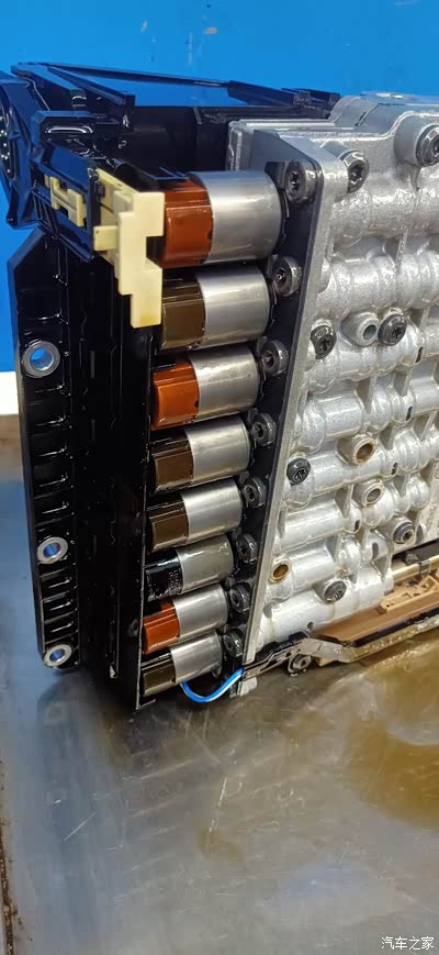

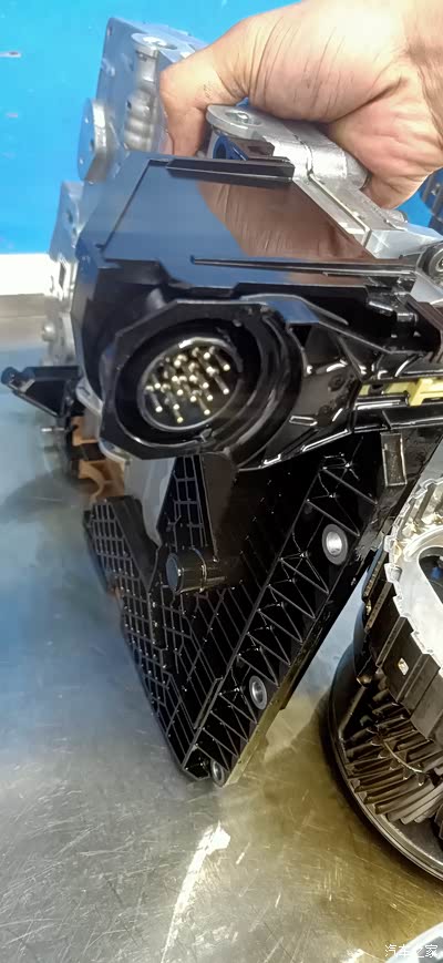

6HP26,电脑阀体,据说,不容易坏。
油道阀体 电磁,排排队

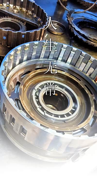

大力鼓,冬菇头,各种说法。还没解体。

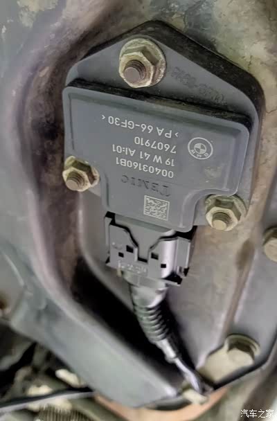

插播下,机油液位传感器,这玩意,会虚报。
还是看机油尺,更直观,靠谱。
兄弟,来了,终于见面了。
来瞧瞧
来瞅瞅
看看

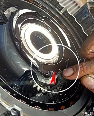

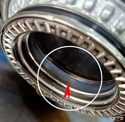

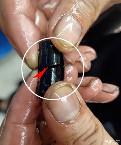

破了
眼镜?像瓦力机器人的眼睛。一个就几十块钱。

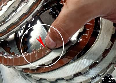

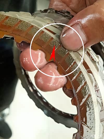

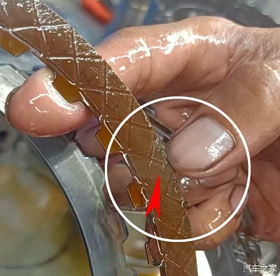

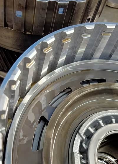

差不多,抹平了。摩擦片,摩擦,十几年估计没动过?
看这德国,材料工艺,好像可以的。

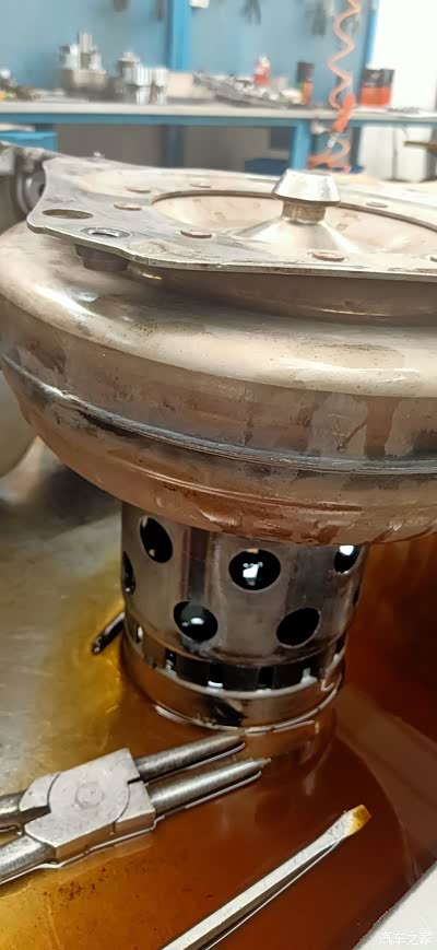

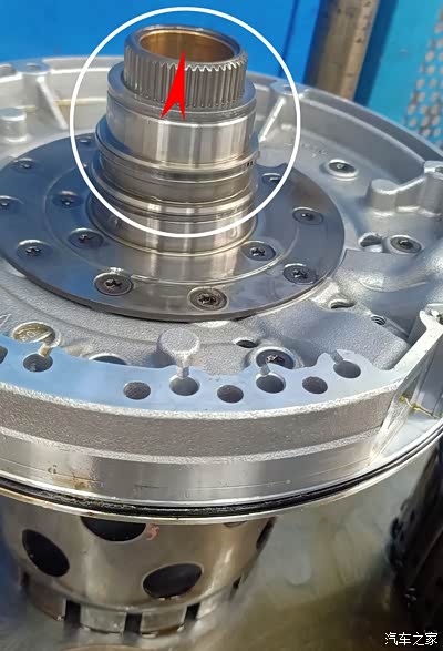

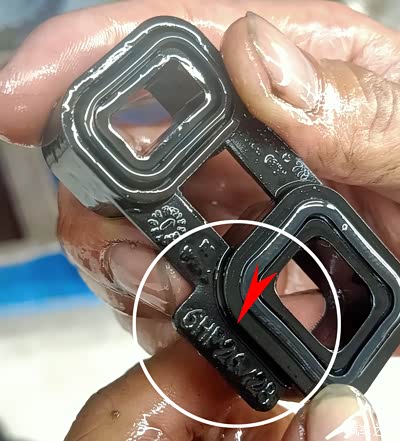

铜套,要换。为什么换,我就不班门弄斧了,网上教程一堆。我怕说了,被大神怼。一知半解,不懂装懂。
跟本地,同款比,有图有真相。
不怕不识货。货比货得扔。
