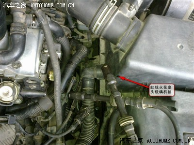

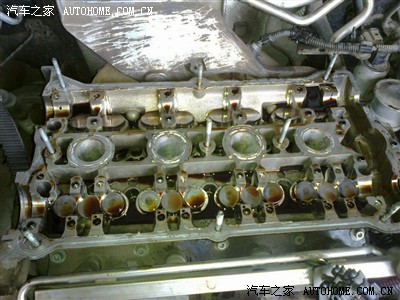

4、拔出缸线后,发现气门室密封圈中内部的4个小圈也漏了,1、3、4号火花塞舱里全是机油,缸线都被泡成油的了,见下图

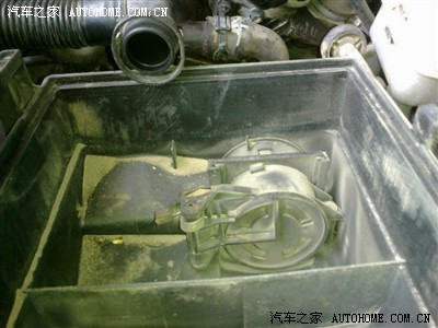

6、这是空气滤芯盒,里面比较脏,沙子、尘土不少

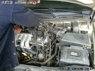

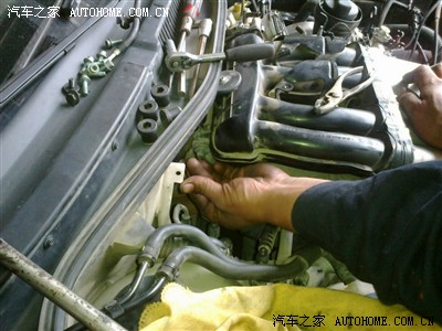

1、拆除机盖罩的发动机,小师傅正在拆进气歧管

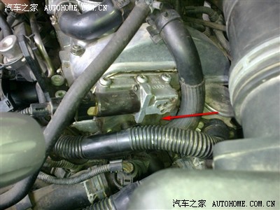

2、请注意箭头所指位置即为凸轮轴张紧器,下面有油渍,手机有些差,拍不出来

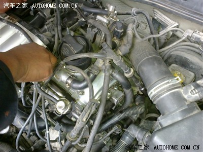

3、拔缸线火花塞端

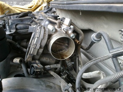

5、这是拔下进气管的节气门,有些脏

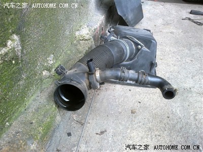

7、拆下的进气管和空气滤清器上壳,进气管节气门端又不好废机油

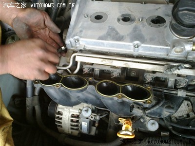

8、开始拆进气歧管

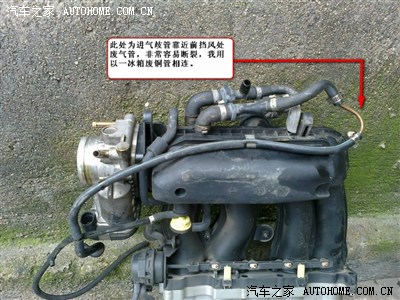

9、拆掉的进气歧管,注意图中说明的那根废气管平时藏在里面看不到,拐弯处很容易断

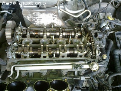

12、拆掉盖子的模样,可以看到大众特有的5V 的真实面貌
13、因为要换凸轮轴张紧器垫,所以还要把右侧的带链条的张紧器用专用的卡子固定,然后整体拿下
14、注意右侧的那个黑色卡子,它必须扭到底,才能固定住张紧器的弹簧

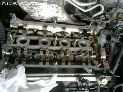

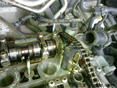

15、这是拿掉张紧器和传递轴的气门室下部,每缸5个气门,前面三个,后面个。小师傅说俺的气门室很干净,没有积碳,这和朋友平时5000公里一保养有很大关系;
16、注意右侧的红圈,这就是凸轮轴张紧器垫的位置,已经拿出,我就是从这外侧查到漏油的
