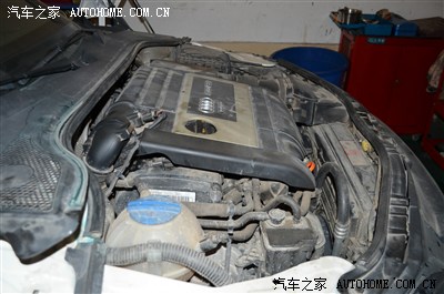

TT上面的盖板内置了空气流量计以及空气滤清器总成 取下以后可以清洗看见发动机的整个面貌
我也是第一次接触奥迪TT,仔细观察发动机后发现其实是老朋友,非常熟悉,与A6L 2.0T 和上一代A4 2.0T是同系列产品
下面我就几个地方来说明 首先左边的塑料盖板可以看出与现在主流的TSI完全不同,这是一台皮带机器
可以参考我的Q5作业 气门室盖缺少可变电磁阀 就是缺少了AVS可变升程技术 整体这台机器可以看做是5V皮带机升级到直喷16气门 配合缸内直喷 后一代的机器可以看做是这个机器增加了可变气门升程,进气凸轮轴链轮增加了VVT功能

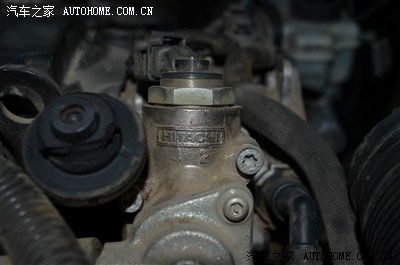

可以看见很多直喷机器的提供方都是日本的,最早这个技术在汽油车上面使用,也是日本三菱开发出来的
目前全球采购 相互学习 各有所长 有些人相互攻击 其实狗屁不同,就看了点书本资料而已 早在二战时期德日就有很多科技合作
