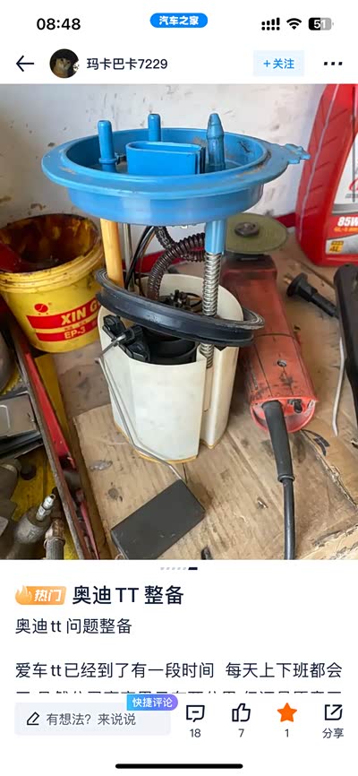

爱车tt已经到了有一段时间 每天上下班都会开 虽然公司离家里只有两公里 但还是愿意天天开,感觉到玩车的快乐了,这辆小tt开起来真的很爽 要操控也有操控 要马力也有马力 我觉得挺赞的 但是开着开着还是发现了两个小问题。
问题1 :发现我的玻璃水每次加满了仪表盘还是会提示不够 我甚至把玻璃水加的都满出来了。
问题2: 发现仪表盘的显示不对 有时候都检测不出来你有多少油,路过一个坑的时候 又能检测出来了。
只能去老叔的店里又重新检查检查 先把油泵给拆下来 发现油泵的油浮子 坏掉了 感应不到油泵的接头也有两个烧掉了 老叔:修了又麻烦又难搞不如直接换掉 索性也换掉,然后仔细检查后发现玻璃水的管子漏水了 也换了条管子 两个问题解决总共花费:260大洋。

整个油泵更换掉了吗?
2025-03-04 08:49 来自浙江 回复
玛卡巴卡7229 楼主 关禁闭 已屏蔽
对的 ,我这个油泵拿的是260块钱
2025-03-04 16:15 来自福建 回复
