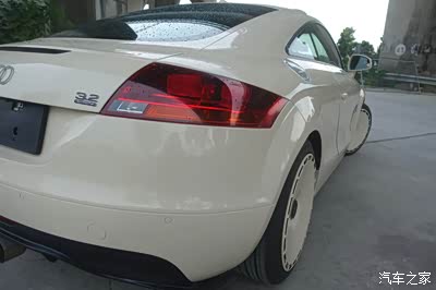

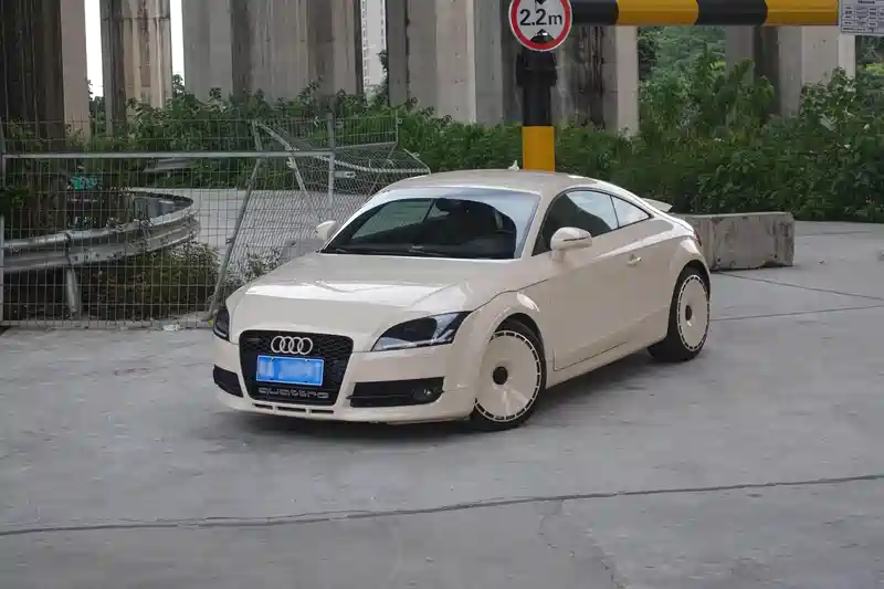

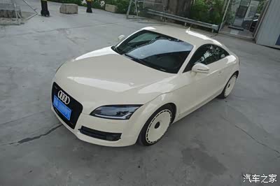

可以说机械部分整备不到2万,当然具体要看车况,花钱的地方其实是个性化改装,比如改色、包内饰、改灯、换轮毂轮胎等等,这些都是满足自己心情,跟车况无关。最后整备+改装也就去到了5万左右,也没有车价高啊,虽然对比车价也是大数目,但总价10来万玩奥迪小跑车,值不值大家心里有数吧。
