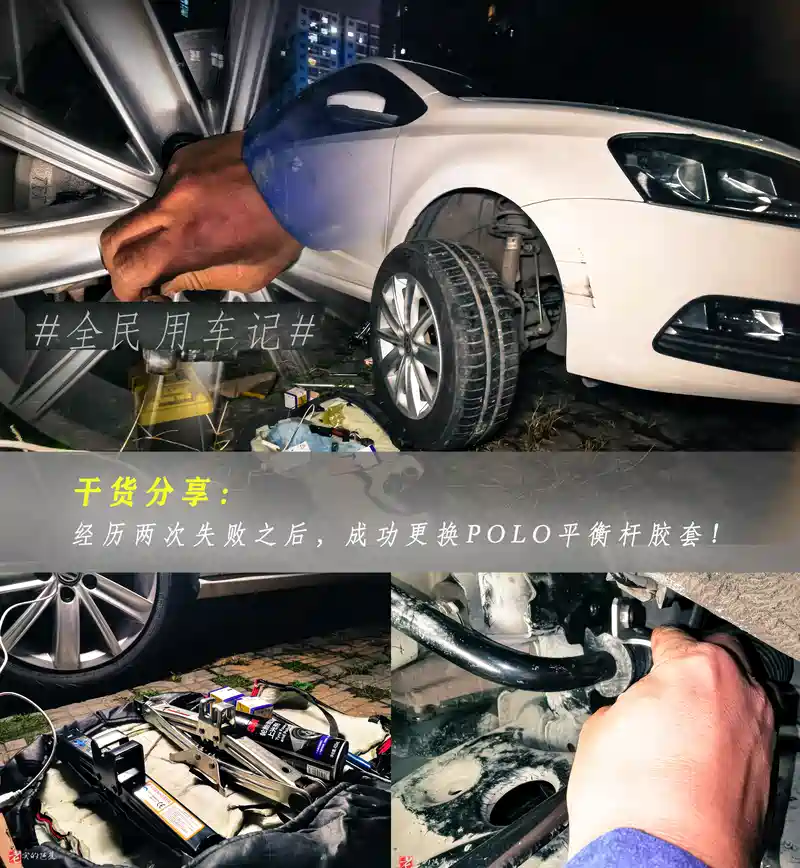

故障表现:是进入到冬季,天气转冷之后,行车中的异响问题。初步的判定是平衡杆胶条老化加上气温降低材质变硬所导致的,前面经历了两次的拆卸更换均以失败告终(下滑到底文章末尾有链接可点击直达浏览失败帖子)。第一次因为工具原因失败,第二次式卖家的配件给发错了(配件代码一个字母差异)。卖家当晚立马发了快递,第二天便收到了,希望更换之后能“对症”,彻底解决掉行车中异响的烦恼。

配件确定正确之后,接下来重要的环节就是工具了,“工具”在整个过程中是很重要的。 之前的失败中也让我注意到了辅助施工的工具尤为重要,毕竟条件简陋没有修理厂的条件,只能尽量了。
这次准备了两个千斤顶,加上原车更换备胎工具包里面的一个一共就是三个。

整理摆放好工具开始施工,经过前两次的练习熟悉,感觉这没什么难度可言了。之前帖子中漏掉的地方这篇帖子中也补上,过程细节精细的分享给各位车友作为参考。

确定好千斤顶的位置。
为了保险,又加上了一个千斤顶,心中也踏实了很多 。
连续几次拆轮胎,搞的也有点疲乏了 。
原车千斤顶之用于支撑三角臂,后面两个千斤顶用于支撑车身。
需要注意的是这里需要用千斤顶给顶住,不然一会拆卸了之后这块掉下来不怎么好弄。建议最好下面垫上石块之后更保险 。
整个过程中主要使用到的工具:轮胎扳手+13MM套筒棘轮扳手+13呆头/梅花扳手。 受限于施工空间限制,太大的工具反而不好操作。

装上新的胶套。
装上金属卡箍,这个稍微需要用点力气强力按压上去贴合,不过新的相比旧的好装多了,旧的时间长了变硬回装难度偏大一些,之前回装旧胶套的过程只能用心酸+崩溃来形容。
要说整个过程最难的地方,就数这里的。很多车友分享的难点也在这里,就是螺丝要对准螺母。这个时候前面的千斤顶就起作用了,通过前面千斤顶进行高低调解,对准螺丝孔。开始拧前段感觉有点紧,最担心造成螺母滑丝,一旦滑丝就更是崩溃了,所以需要保持平面,所以螺丝与螺母一定要对准。受到空间限制,只能大致+感觉进行调整。
最后还是成功拧紧,滑丝的情况未出现,到最后拧紧的那一刻提起的心终于平静下来。这个卡箍出了问题还不好购买 。
更换完工,回装轮胎,驾驶位前方轮胎位置平衡杆胶套更换完毕。
