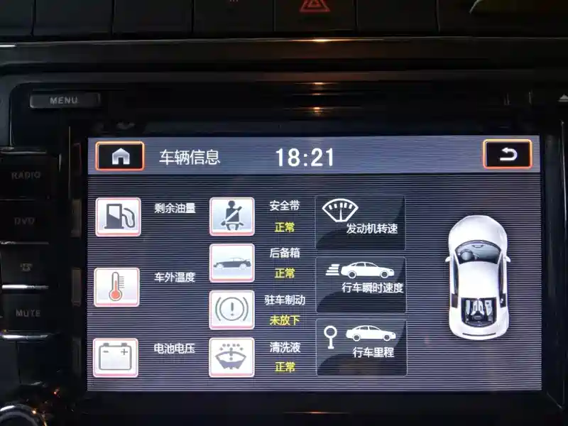

请教大神14款手动风尚polo4S送的导航如何正常显示车辆信息!导航应该是有协议的,有车辆信息功能但是不能正常显示车辆信息!请问需要什么才能实现正常显示!图片所示!是不是需要换bcm接can线?请知道的大神告知一下!
请问如何让车辆信息正常显示在导航上?

风尚版需要更换BCM

首先换bcm至少086的,然后导航接线2根到bcm20和21

要通讯首先架通讯线,bcm,仪表,空调,诊断头等处都可以

你那个BCM不支持,换高配bcm
