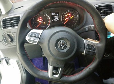

给老婆大人买了14款polo,原厂方向盘不是真皮的,也没有多功能按键,选择了某宝某美美店的GTI盘子和5053线,安装的重点是接线,一个红线一个灰线,T41插头(拆了游丝就能看到一个7字状的白头子)的9对应ACC,10对应bcm(在驾驶员脚踏板最里面上面有个白色的盒子)17号脚,17号脚是一根紫白色的线,注意不用颜色区分很难找到。然后把方向盘装好,看看喇叭和方向盘的按键灯是否正常。其次就是匹配,这次全靠卖家提供技术服务,在线帮忙远程操作,2分钟搞定,服务很热情。装好后发现之前装的路畅导航与原厂不匹配,多功能按键音量控制键无法使用,后用原厂CD机测试,证明是导航问题,后在论坛求助高手解决,但大部分给的答案是德赛西威或接线,在这里感谢回复过我求助的兄弟们。第二天老板( 兼做卡仕达导航 ),帮我问了一下哪款与大众最匹配,老板店里510机器刚巧没有了,也没发测试,后电话从其他店调了一台CA268-T,完美匹配,按键全部可以使用,所以建议大家还是先改方向盘再装导航。下面上图。
方向盘
