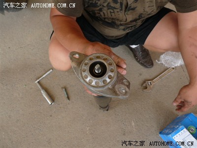

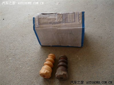

这是网购的后减震防尘套(左边那个是新的,)

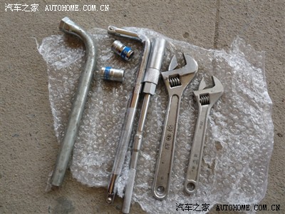

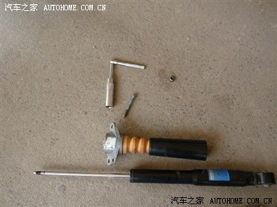

需要用到的工具(左边的是被淘汰的轮胎套筒,刚好做延长力距的管子用,中间的两个套筒分别是17和16的,最中间的那个套筒是必须的)

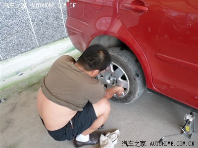

卸轮胎(用17的套筒),有地沟不缷也行,我觉得缷了更好操作,(不好意思走光啦,天太热)

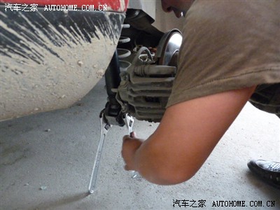

先用两个板手配合缷下面的螺丝

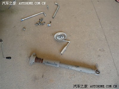

取下后减震支臂总成(取的时候握住上面用力向下压短些就好取出了)

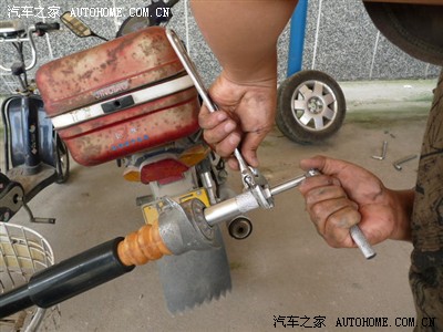

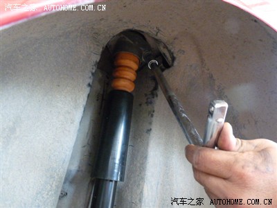

取下上面的盖子,下面要用图片上的专用套筒和活口扳手把里面的螺母缷下来。
缷螺母中(这是我换好后上螺母的过程,都是一样的。)

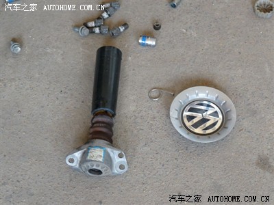

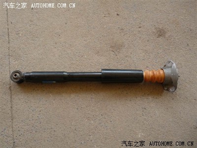

缷下的后减震防尘套

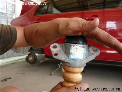

换上新的
换好后(盖子还没盖)
盖上盖子

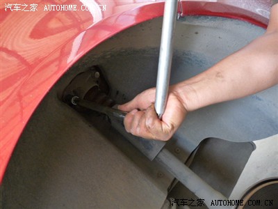

把换好后的后减震支臂总成再装回去,装的时候要先上下面的螺母

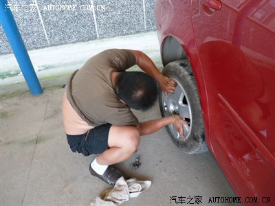

再装轮胎,把车子稍向下放些再上上面的两个螺丝。
最后再把轮胎上好就大功告成啦。
