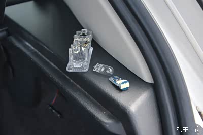

LED双尖接口灯*1(替换原车卤素双尖阅读灯泡)
T10型LED灯*1(替换后备箱T10卤素灯泡)

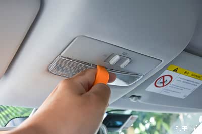

驾驶室阅读灯更换:
(1)将阅读灯开关调至OFF关闭/断电档(必须在断电状态下更换灯泡);

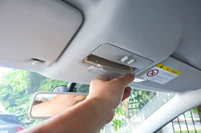

(2)使用小撬板沿灯罩边缘缝隙轻轻撬开外壳;
(3)取出原车卤素双尖灯泡,安装新的LED双尖阅读灯;
(4)通电测试,确认正常点亮后装回灯罩。
拆卸车内阅读灯外壳,使用扁平小撬板辅助拆卸.
取下外壳.
拆卸外壳后可见原车卤素双尖灯.
安装新的双尖LED阅读灯.

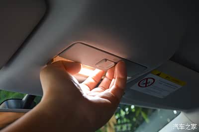

通电检查:成功点亮.
装上外壳,车内阅读灯维修安装完成.

冷却后拆下原车T10卤素灯泡.
安装LED灯.

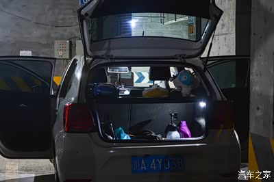

完工效果.

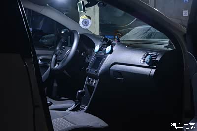

驾驶舱照明恢复.
后备箱照明亮度提升.
