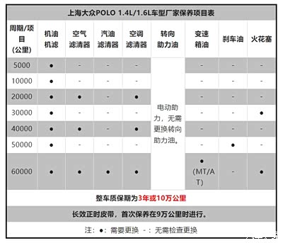

很多人说,最好的答案就是参考厂家的保养手册。
最终我查询了【上海大众POLO 1.4L/1.6L车型厂家保养项目表】,对于燃油(汽油)滤芯项目建议每6万KM进行一次更换。

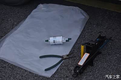

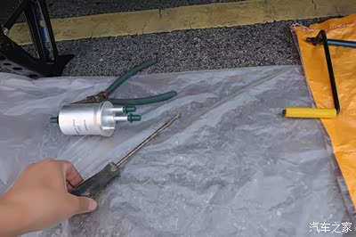

所需工具和材料:
材料:
适配大众POLO外置式燃油滤芯(自行购买注意匹配车辆型号)
工具/设备:
卡扣拆卸尖嘴钳*1, 这是看了之前一位前辈的帖子,用这个工具拆卸燃油两端接头会有事半功倍的效果,确实非常的方便,弯曲90度尖头刚好解锁接头卡扣。
十字螺丝刀*1 用于拆卸固定燃油滤芯的螺丝。
千斤顶*1 POLO燃油滤芯位于车辆右后方(副驾驶一侧靠后轮位置),无举升/.地沟专业修工具,需用千斤顶太高底盘,以便有足够空间操作更换。
干净的垫子*1(稍微大一点干净的塑料袋之类的都可以),人需躺在地面操作 。
工具/设备:
补上一个十字螺丝刀.
这个工具很重要,更换外置燃油滤芯最关键是就是拆卸燃油滤芯两端接头,有了这个专用工具,前面的弯箭头可以压住卡扣开关,同时夹住接受受力往外拔下。
我也是看了前辈的帖子,某宝上找的。

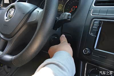

1、在进行操作前确保车辆处于熄火停止状态,且启动开关关闭(未通电状态),档位P当。

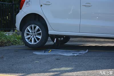

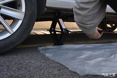

操作步骤1:

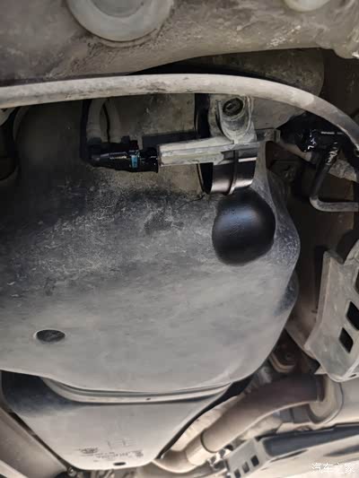

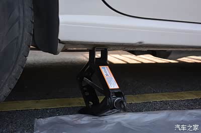

使用千斤顶,在右后轮部位找准车辆的受力点位,升高底盘;
对准千斤顶孔位.
升高千斤顶.

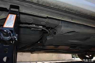

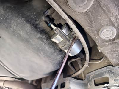

POLO右后轮升高之后的状态。

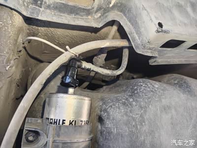

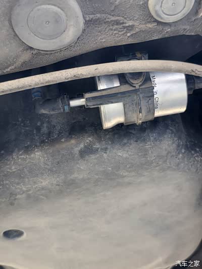

这个银色的就是POLO的外置燃油滤芯了。
靠近油箱附近的,自己更换唯一不方便的是空间受限不太方便操作。

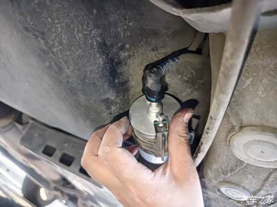

操作步骤2:

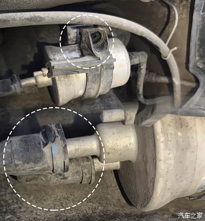

找到燃油滤芯位置,拆下黑色固定环上的螺丝。
白虚线小圈标注的是十字螺丝刀拆卸的螺丝。
白虚线大圈标注的是接头.
白虚线大圈标注的是接头.
操作步骤3:

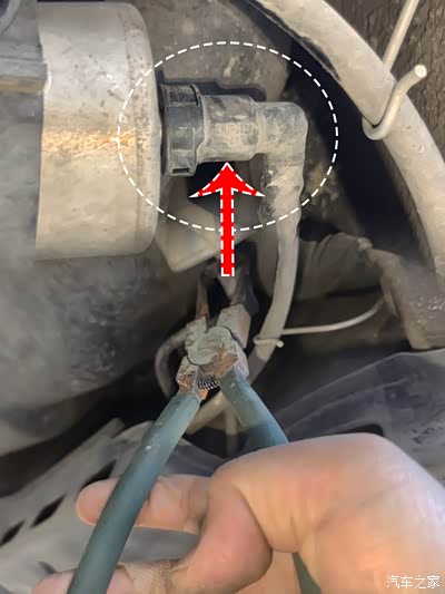

使用尖嘴钳工具,尖角端夹住卡环向反方向(固定)用力后,再朝外可轻松取下管路固定端。
使用工具夹住端头之后往外拔,先反向后再向外拉。
如无法拉动,不可强用力,注意观察接头上锁扣,需要夹住接头锁扣,之前我也尝试用手操作,但是确实不太方便操作。
拔下一端的接头。

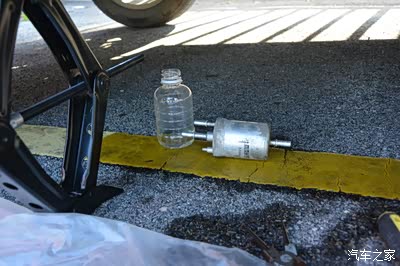

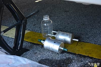

旧的滤芯已拆下.
注意:拆下旧的燃油滤芯,两端连接管路以及旧燃油滤芯中会有汽油漏出。
安装之前核对新燃油滤芯型号。
安装新的燃油滤芯.
拧上螺丝.
新的燃油滤芯安装完成。

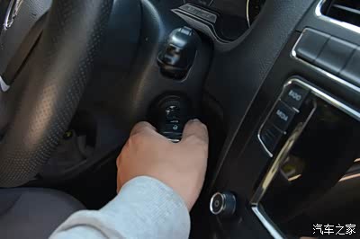

【重点】安装完成之后先别着急点火,先进行通电(目的是让油泵将燃油充电燃油滤芯,不然这段没有燃油回导致点火失败的问题),等待30秒~1分钟,启动点火开关。
通电等待30秒~1分钟后再点火。

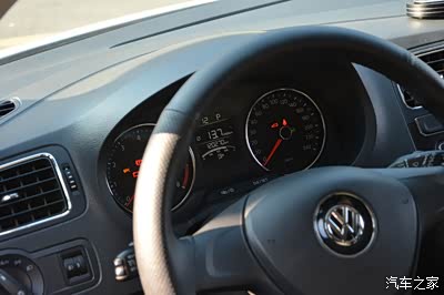

【检查】车辆启动状态下检查接头有无漏油渗油的情况。启动两分钟观察无漏油情况,说明安装成功。
点火启动车辆.
怠速持续运行2~3分钟,检查燃油滤芯接头有无漏油情况。
经检查无渗漏,顺利完成。
更换完滤芯后车辆的启动更丝滑顺畅了,轻松点火启动车辆。

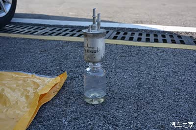

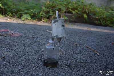

为了给广大车会友提供参考答案,将换下旧滤芯内燃油汽油倒入透明小矿泉水瓶中,一端(经过燃油滤芯过滤之后的一段/尖头右端)流出的燃油很清澈,但是在另外一端(未经过燃油滤芯过滤)流出的汽油是发黑的。
没过多久,燃油滤芯内黑色的杂志就出来了。
这是行驶4.5万KMPOLO燃油滤芯的情况,整体情况还算好,不是油泥的那种效果。
再坚持个1.5万公里没啥问题,所以(油品有保障的情况下)厂家建议6万KM进行一次燃油滤芯是比较合理。
但燃油滤芯受油品影响较大,如加注的汽油品质不好,引起油路问题,可能2~3万KM就需更换。
根据这次的更换情况,我的POLO所以下一次更换间隔里程为5万KM。
