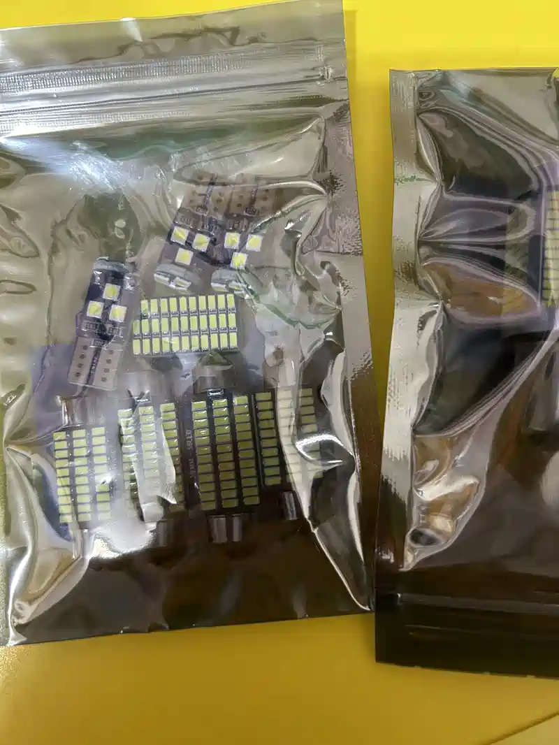

最近总感觉车内灯泡不是很亮,就从网上买了对应型号的LED灯泡来更换,亮度确实提升很大。供大家改装参考。
这就是?后备箱一起8个灯泡,化妆镜2?前排照明灯3颗T10,后排两个灯泡?后备箱一个灯泡。还有一个额外的倒车灯。

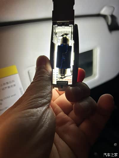

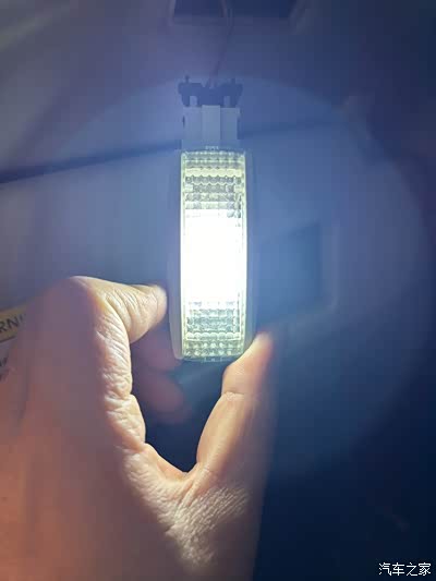

这个是化妆镜的灯泡,装上灯泡的样子,得用工具从靠近车门的方向撬下来。
这是拍的正面的照片,很亮。

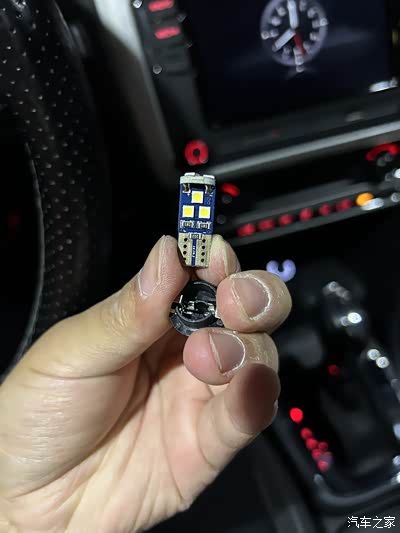

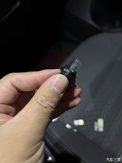

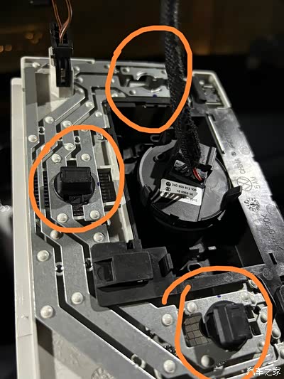

这个是阅读灯的灯泡有3颗,都有底座,需要旋转才能拿下来,在拔掉灯泡,换上LED的T10灯泡,有正反区别,装反了不亮。
就是这3颗灯泡,黑色的是底座
T10LED灯泡。

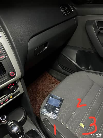

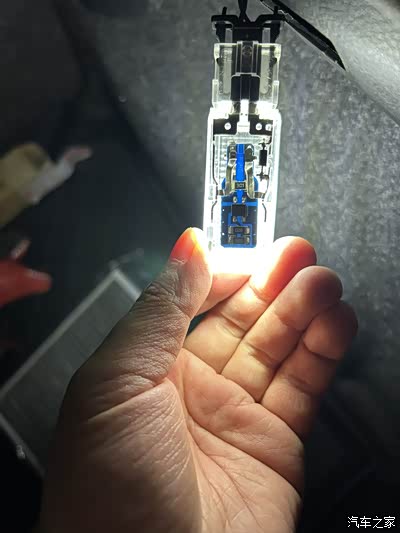

化妆镜和后排阅读灯的灯泡是这种的,2是T10灯泡,3是后备箱的LED灯泡有电阻和芯片。
这是后备箱灯泡插好的样子,背面。装好后我放倒后排座椅看了一下,没有传说中的微亮。
