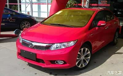

,那个周末兴致勃勃地带着家人去大众4S店准备订车。但是番禺一汽大众某4S店的销售态度十分难以接受,所以我们又去看了其他车型。到了东风本田4S店,就爱上了展厅的九代思域2.0,当场就要下订,19岁就成为了思域车主。人生第一台车开了3年多,卖出去的时候真的很不舍得,思域对于我来说,意义确实不一般。
在4S店第一次看到就忍不住拍照,可惜手机问题,有色差

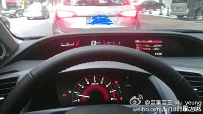

红色仪表盘+换挡拨片,能不爱上他吗

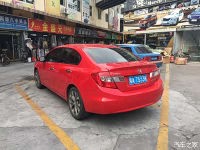

已经卖出去了,车牌就不挡了
已经卖出去了,车牌就不挡了

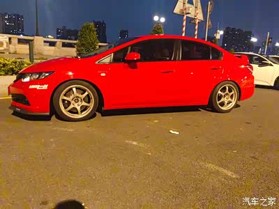

侧面还是很帅的

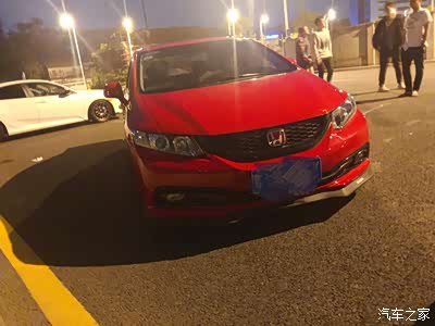

乱入车友的九代半手动改SI,太帅了
乱入车友的九代半手动改SI,太帅了
乱入车友的九代半手动改SI,太帅了

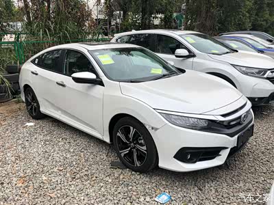

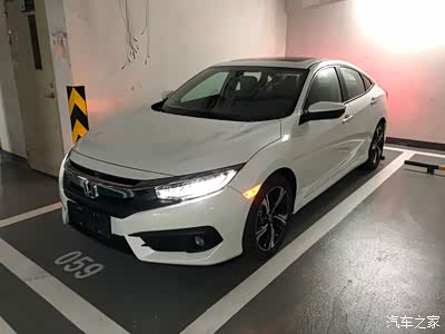

十代思域从16年出的时候就已经十分喜欢,但是当时开着家人“扔给我”的宝马,没有借口换车。后来因为豪车实在养不起,于是从17年底便有了换车的决定。去年9月份便在4S店下订了一台手动,直到18年3月份都没有车,由于旧车急着卖出去,只好提了一台尊贵版的现车。

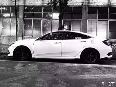

现在看上去,素车也挺帅的
现在看上去,素车也挺帅的

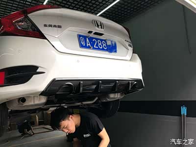

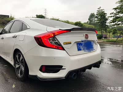

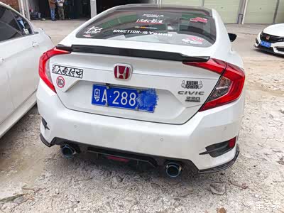

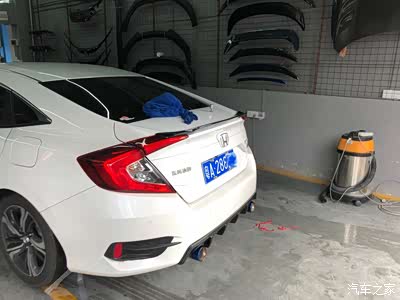

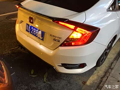

后扰流
后扰流+切JJ原厂排气
小尾翼

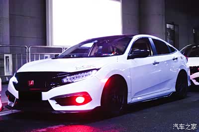

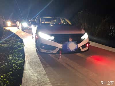

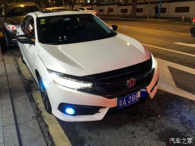

冰蓝色雾灯+叶子板灯(后来换了红色)
性感的小屁屁
性感的小屁屁

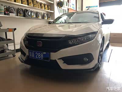

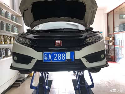

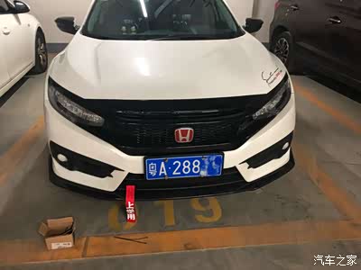

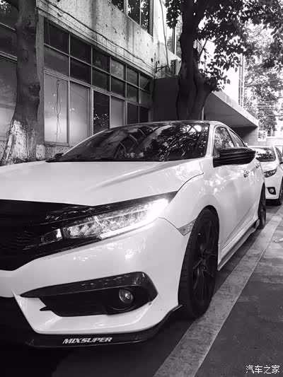

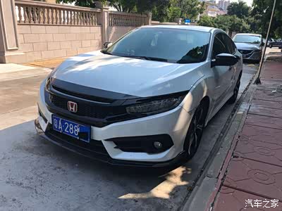

小蜂窝中网+前铲(其实装了后包角,但是没拍到)
小蜂窝中网+前铲
小蜂窝中网+前铲

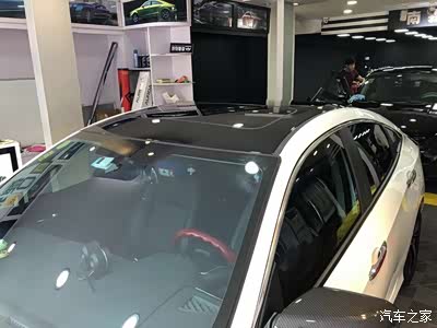

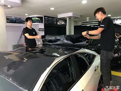

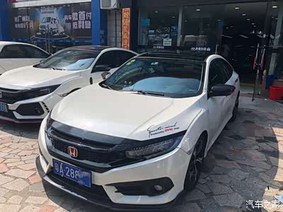

贴黑车顶
贴黑车顶
贴黑车顶(开隔壁的那台思域车友就是这家店的经理,找他价格很划算哦

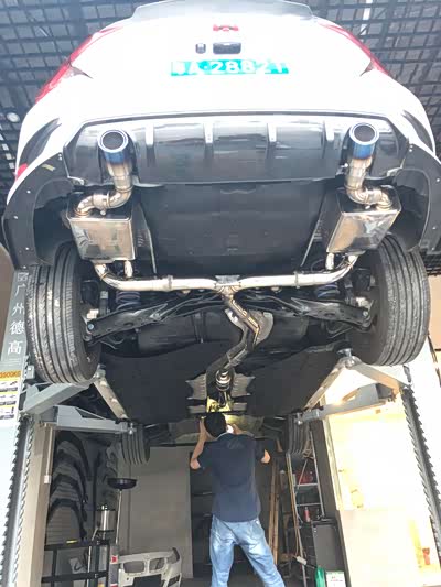

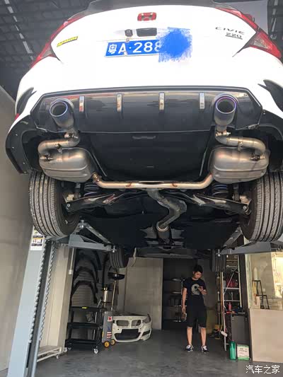

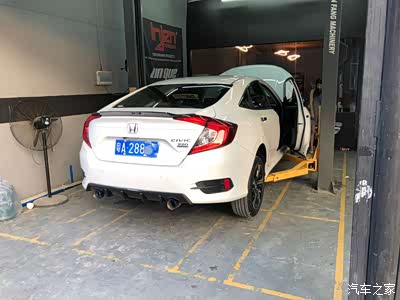

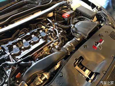

改装之路--进排气+点火棒

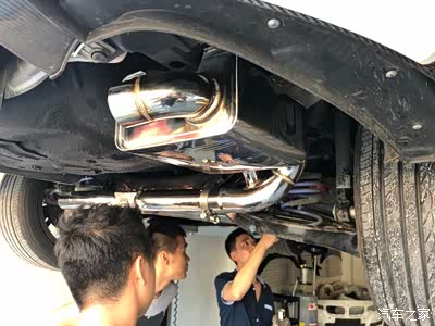

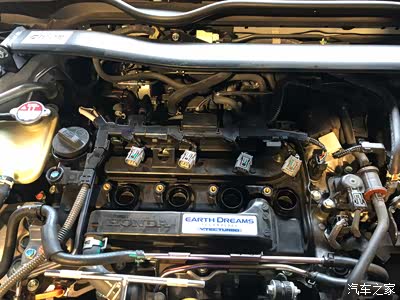

改了外观以后发现车子实在太安静了,跟一帮砖家讨论以后决定要换进气跟排气
。三条四选以后决定上Fogiago街道版风箱进气(碳纤版贵2K,性价比较低)
。排气因为想选低沉一些的,在听了很多个车友的排气以后,选择了森德的中尾段电子阀门排气
。用了几个月以后,觉得声音还不够好听,就换了FGK中尾段排气(觉得自己好作死
)。换进排气以后觉得加速线性好了很多,但是低扭损失得比较严重,在咨询过砖家以后,决定把换力爽的竞技型点火棒
(砖家说原厂的高压包已经很好了,没必要全换,省钱
),装了以后低扭确实好了很多。

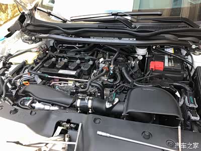

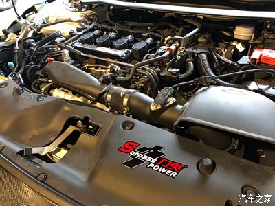

Fogiago街道版进气
Fogiago街道版进气

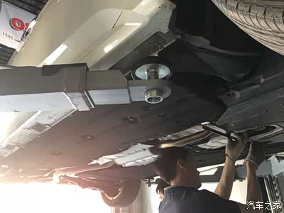

安装前的例行照片![]()
升起来咯
升起来咯
原厂排气
准备上了
动起来
好大阵仗哦
蓝色的短弹簧,收车友的,用了两个月就转手了![]()
完工,哈哈(师傅身材很好哦

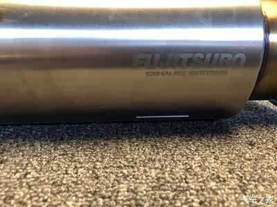

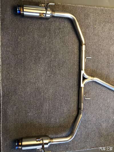

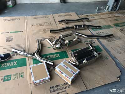

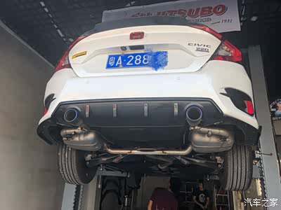

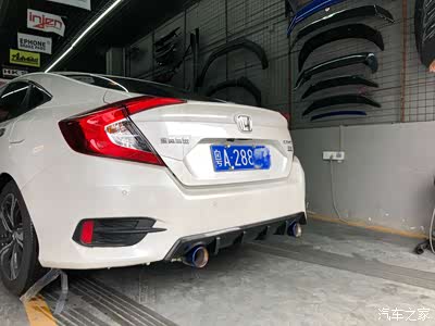

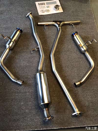

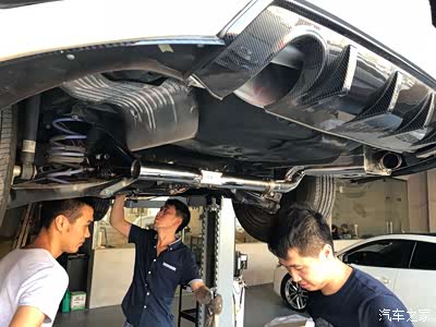

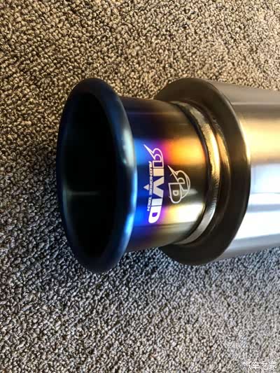

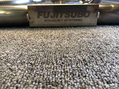

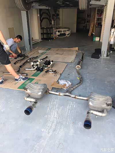

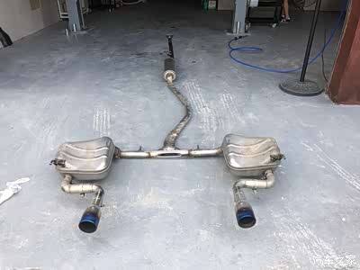

森德用了三个月以后,觉得声音还是不够好听,在听了很多排气声音以后,RMI做工不稳定,RES太炸,BUDDY CLUB只有单出的,最后选择了日本进口的FGK。不过装了FGK以后还要找专业烧排气的地方重新调整位置。
例行照片![]()
例行照片![]()

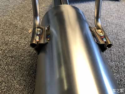

FGK做工就是不一样
FGK做工就是不一样
FGK做工就是不一样
FGK做工就是不一样
FGK做工就是不一样

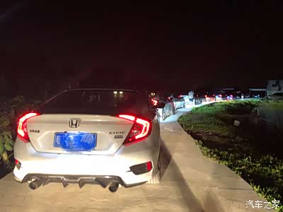

完工啦,可是两个JJ吊在下面真是好难看![]()
重新调整好位置,perfect,哈哈
FGK的声音是比较低沉,而且感觉很结实。不过由于口径小,所以声音确实不大,追求声音的朋友可以上直通或者300钼的头段,这样声音会明显很多。

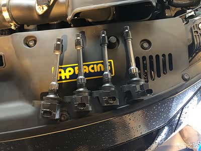

点火棒
例行照片
原车点火棒
4个洞洞![]()
自己动手,两下就完工了![]()
完工肯定要贴贴纸咯

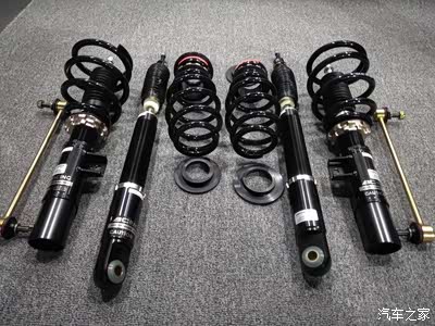

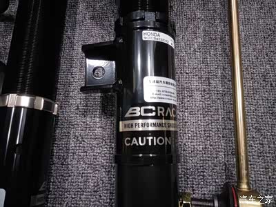

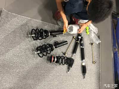

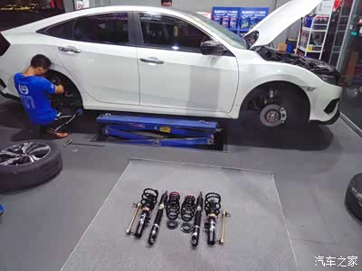

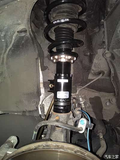

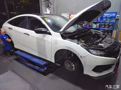

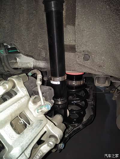

改装之路--避震
说起装避震,其实也是被车友毒的
。每次聚会都会试不同的车(思域这个家庭还是蛮大的
),发现短弹簧的支撑性还是不能满足我。那时候看着预算,在TEIN SAZ和BCBR两款之间选择。由于我的车都是我自己开的多,在试过以后毫不犹豫选择了比较硬一些不带塔顶的BCBR
例行照片![]()
例行照片![]()
开工,哈哈
准备上车![]()
准备上车![]()
完工
完工
装了避震,肯定要调低一些,哈哈
装了避震,肯定要调低一些,哈哈
BCBR有带鱼眼塔顶和用原车塔顶两个版本,由于本人不下赛道,所以用原车塔顶就ok了。避震有32段软硬可调,根据砖家们的建议,调了前26,后24(32为最硬),这个数据支撑性和舒适感都不错,当然喜欢舒适的朋友也可以调软一些。

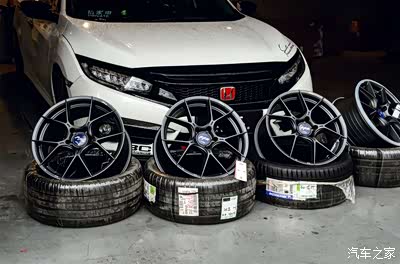

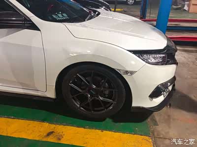

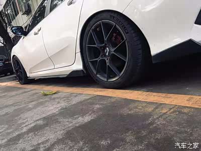

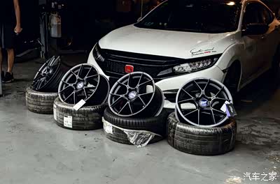

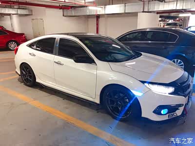

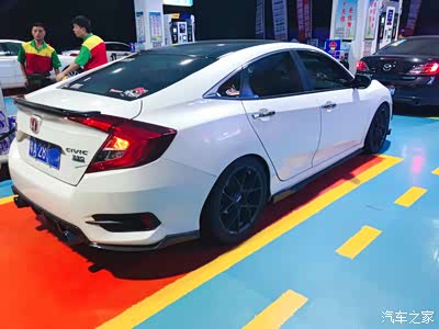

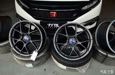

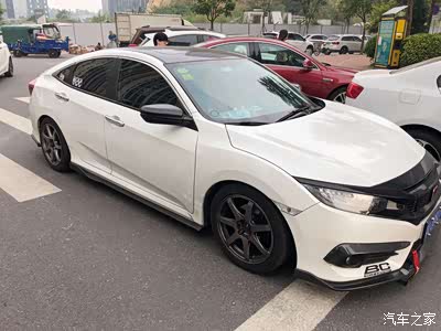

改装之路--轮胎
改了避震以后,发现原厂的轮胎是在跟不上,在激烈驾驶的情况下,很容易就推到极限

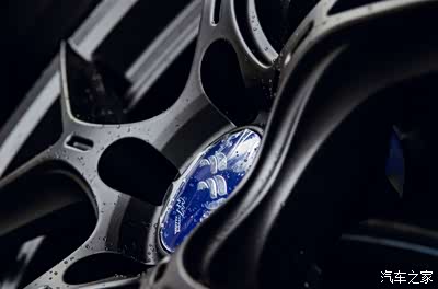

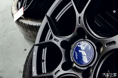

。为了换轮胎,只好把轮毂也换了
。由于之前改车用的钱太多了,轮毂的预算想少一些。有考虑过雅泛迪的SR77,但是太多人用了,而且在毒友的剧毒之下,还是往比较好的轮毂看

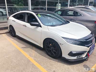

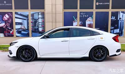

。无意之中看到某改装店的凯美瑞装了MMX的FF103款旋压轮毂,觉得挺好看了,在了解价格以后觉得还可以接受。但是103的抓太多了,装在思域上不太好看,所以就选了抓比较少的FF102

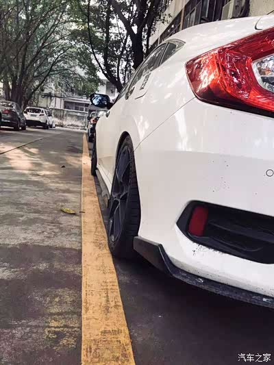

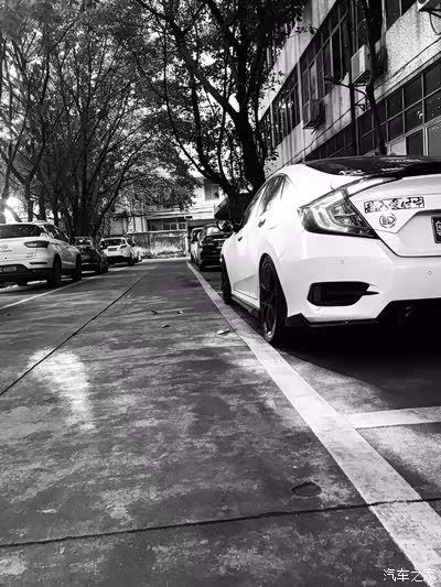

。轮胎方面在性能,舒适,静音各方面综合考虑选择米其林的PS4(235 40 18),235胎过弯稳定性会好些
例行照片
例行照片
例行照片
例行照片
细节图,有点雨还是蛮漂亮的
细节图,有点雨还是蛮漂亮的
细节图,有点雨还是蛮漂亮的
细节图,有点雨还是蛮漂亮的
装车咯![]()
夜晚效果
车库效果
这个角度不错![]()
45度角最好看
加油也忍不住拍![]()

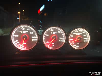

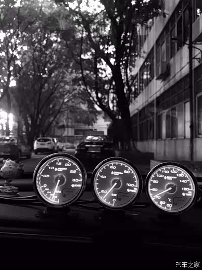

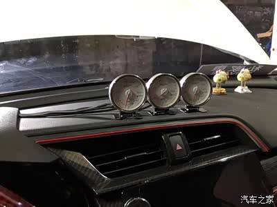

改装之路--程序+三联表

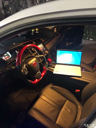

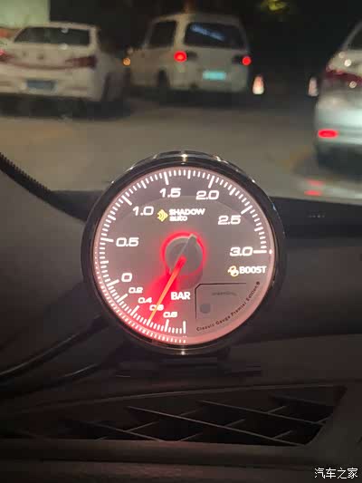

因为19年3月份车辆要过户到自己名下,所以刹车等过户完再弄。但是忍不住就把动力提升了。十代思域刷个程序以后动力提升还是明显的,况且我的定位就是跑街,不下赛道,所以简单的罐头程序已经能满足。很多车友的经验总结,直刷程序比外挂电脑来的稳定,所以我也选择了很多车友都刷过的K-TUNER程序,没上中冷和头段的情况下,刷个一阶就可以了,刷了以后动力的提升还是很明显的。刷程序之后就要看着个种数据,免得引擎会超负荷,在确保数据准确的情况下,我选择了颜值比较高的shadow三联表(涡轮,油压,油温)。
开始刷咯
第一个月没钱,只能买个涡轮的,之后才上三联
完工
白底颜值高哦
白底颜值高哦
来个黑白的

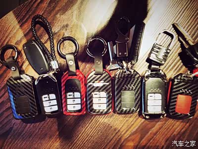

好多钥匙![]()

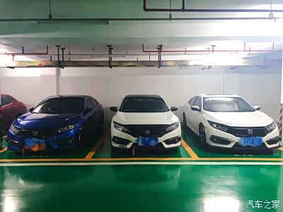

车库聚会

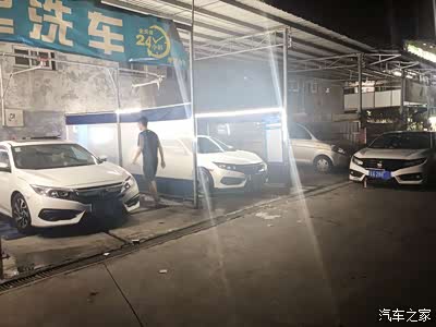

洗车聚会

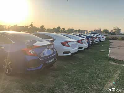

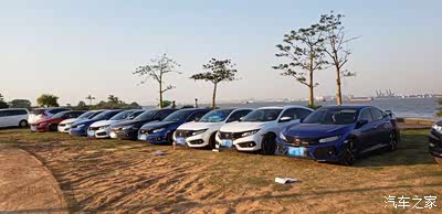

海鸥岛聚会
海鸥岛聚会
海鸥岛聚会
海鸥岛聚会
海鸥岛聚会
海鸥岛聚会
海鸥岛聚会
海鸥岛聚会
海鸥岛聚会
海鸥岛聚会
海鸥岛聚会
海鸥岛聚会

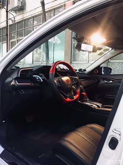

一大堆水转碳纤纹饰板
红色碳纤维方向盘
红色碳纤维档把头
红色内饰条
顾德红色安全带
