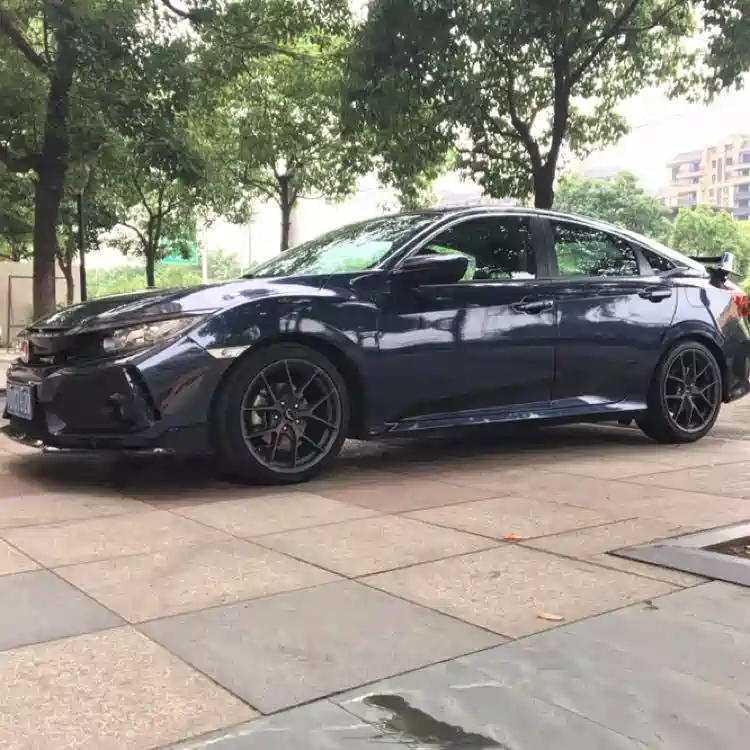

改之前是这个逼样。。。轮毂包围的改装作业在我个人主页里面。原厂刹车看起来一直不够饱满,刹车效果也不太好,热衰减太快,作为经常跑山的垃圾选手,自然是不够用的。
