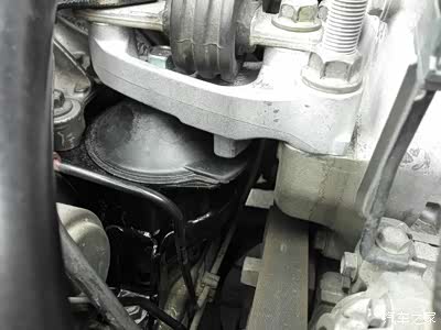

科帕奇
没换过机脚胶的话应该就是它出问题,八代的通病,都会坏。目测可以看圆胶上面的金属有没有顶到,图片是我新换的,已经第二次换

科帕奇

zrqlyc 2015/09/12 08:44:23 发表在 板凳
我去抽个时间把机脚垫换了,您实在4s换的还是在修理厂,多少钱?
2015-09-12 11:08 回复

zrqlyc 关禁闭 已屏蔽
科帕奇
第一个在4s,换了六百多,第二个在外面三百多

尛辉辉 楼主 关禁闭 已屏蔽
纯洁丢了 2015/09/15 13:20:23 发表在 18楼
换个这个麻烦不?你换了没?
我换了,挺好换的。
