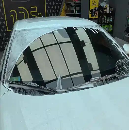

本田思域开了快三年,最烦的不是油耗,是那对雨刮!我这副雨刮用上两个月就开始拉丝、跳刷,一到雨天刮得吱吱响,玻璃上全是水印,晚上对面车灯一照白花花一片,真让人心里发毛。
上周实在忍不了,自己动手换了 隐翼的翼鲸 Air 雨刮,效果直接惊艳,必须分享给车友!
【换雨刮教程・全程不到两分钟】
1.先按一下通电,再多按两下熄火后,立马顶着雨刮器大概3秒,雨刮器就会自动立起来
2. 把雨刮臂抬起来,按住接口上的按钮,旧雨刮往上一抽就下来了,手残党也能轻松搞定;
3. 新雨刮对准 接口卡进去,"咔嗒" 一声锁紧,再轻轻放下雨刮臂,全程不伤玻璃;
4. 装之前记得先用油膜清洁膏把玻璃上的油膜擦干净,不然再好的雨刮也白搭。
【换完真实感受】
刮拭干净通透,刮过就像没刮过一样清亮,小雨、暴雨都不留水痕,视野干净得不行;最关键是安静,一点异响都没有,之前那种 "吱吱" 的折磨声彻底消失,雨天晚上开车心情都好多了。
雨刮这东西真不用迷信原厂,一对好的替换件就能让老车重获新车视野。有同款烦恼的车友,评论区聊聊你们的雨刮都是怎么解决的?
