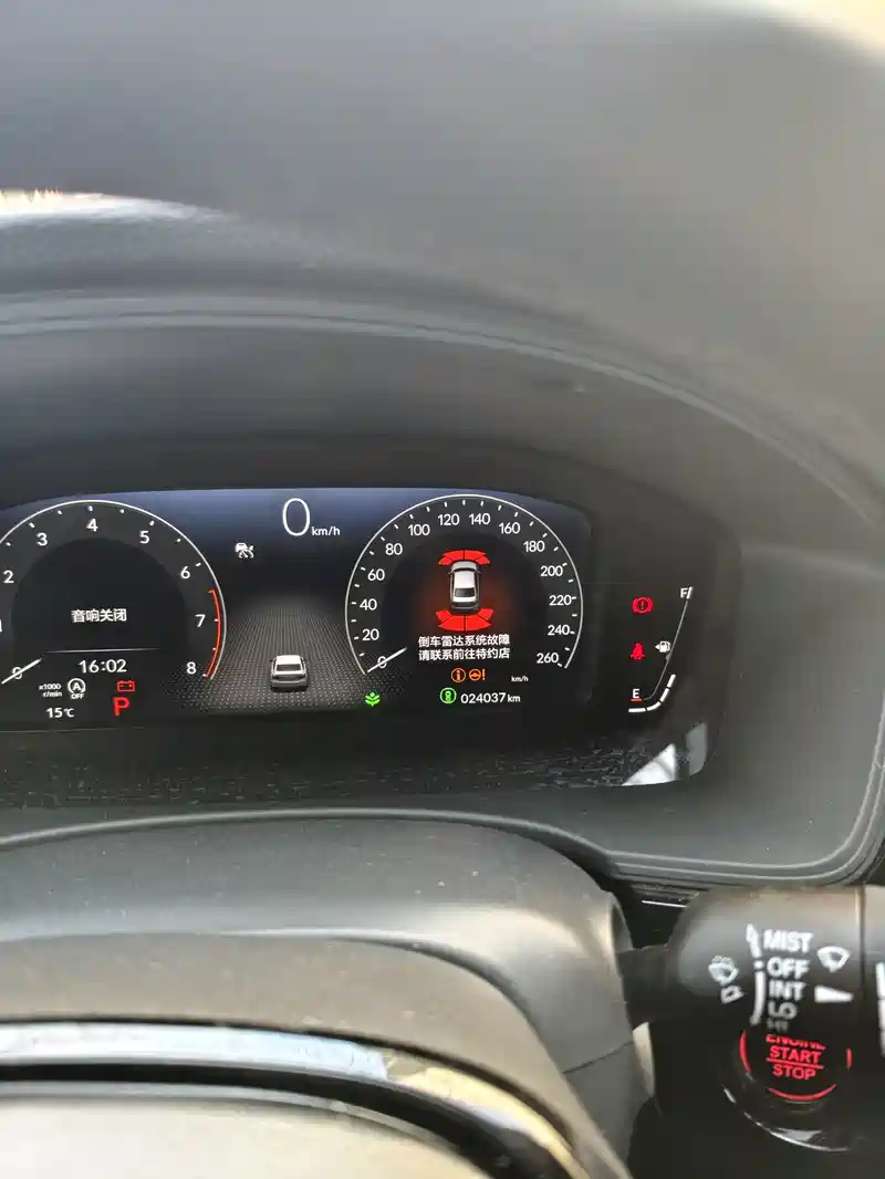

3月底的某一天,我突然发现自己动手安装的前后8雷达电源指示灯熄灭,重新上电后车辆显示:倒车雷达系统故障(图一),请联系前往特约门店。

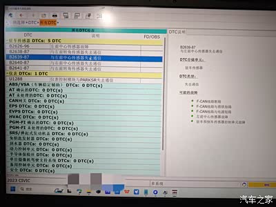

DTC诊断显示前方4个雷达都不通,此时我就怀疑去年维修过一次前保险杠,是不是碰到了;或者某处有短路。有三个方向: 一是检查雷达的主机插线;二是从车载电脑上插两根线,一红一灰,可能有虚接;三是把前保险杠拆下来检查线路,工程量有点儿大,保底。

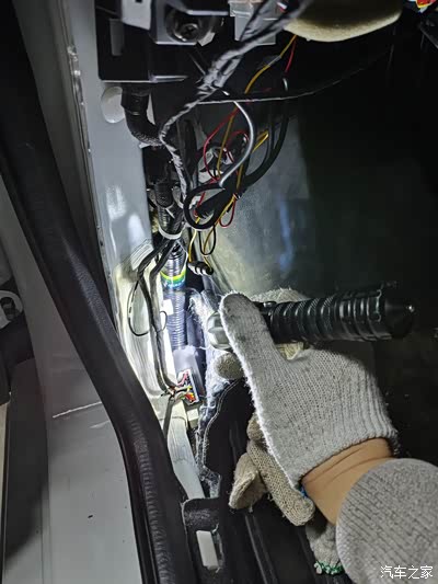

我首先插拔了雷达主机——无效! 检查搭铁接地没有问题。然后拆除副驾抽屉,检查网关上的两根线!发现灰色线虚接!!!!重新把灰色压板挑出,把灰色线重新压了一下!很难操作!恢复正常!哈哈哈!

"倒车雷达系统故障 请联系前往特约店"

DTS诊断结果。前方4个,全部都有问题。

网关上的粉色和灰色线就是雷达的线
灰色压板需要挑出1毫米,比较难操作!
选择MongoosePro JLR
软件界面
选择检测线型号,安装了相关驱动程序的都会显示在这里。
