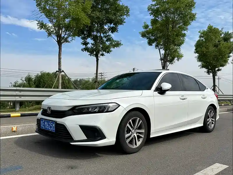

先放一张近期比较满意的照片!

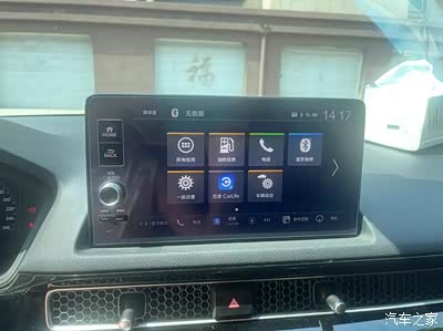

我的思域购置于2023年7月,对于这台车子整体我还是比较满意的,十一代的思域内饰有了很大的一个提升,我的是劲动版,中控的大屏是9英寸的液晶触控屏,功能方面其实是比较全面的,流畅性也是非常的不错,是在用车中我发现,这个车机的手机互联方面,只支持CarLife,并不支持CarPlay,而我用的又不是安卓机,对于习惯了使用CarPlay的我来说这无疑是不能接受的,后面在汽车之家思域论坛看到有的车友安装了无线接收器之后实现了无线 CarPlay功能,我就动心了,今天分享一下我的加装作业。

因为协议的问题,十一代的思域是没有无线CarPlay这个功能的,并且我对于那些破线或者是更换车机的改装方式其实是非常抵触的,为了这么个功能的确不值得费那么大劲,后面我了解到无线CarPlay接受器这个配件,其实这个东西的原理也是比较简单的,是依托车机中自带的CarLife功能驱动接收器,然后通过蓝牙连接手机同步到车机,优点是安装比较简单、即插即用,同时完全兼容原厂的多功能方向盘和触摸屏幕,无损安装实现100%的功能。

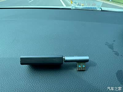

2.到货检查,因为是网购的电子产品,所以收到货之后大家一定要认真进行检查,确保快递外观磕破之后在签收,到货之后发现这个接收器其实只有一个U盘大小,包装盒内还附赠了说明书以及转接插口。

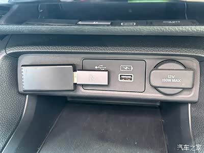

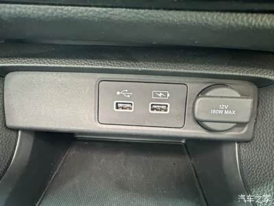

3.对插数据接口,把接收器直接对插到原车的数据接口即可,这是要注意的是,中控扶手箱点烟器左侧一共有两个接口,两个接口虽然长得一样但是作用是完全不同的,左侧的这个是数据接口,而右侧这个则是供电接口,接口上方都是图标进行了区分,大家千万不要插错接口。
要插到左侧的数据接口,右侧是供电接口!
安装之后还是比较美观的!

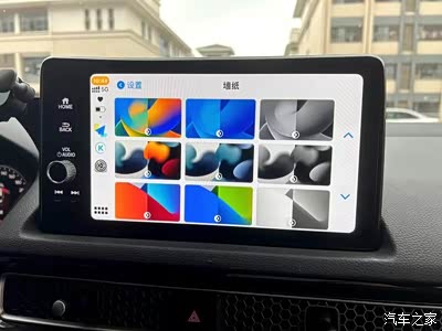

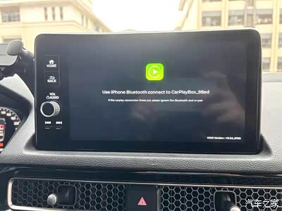

4.打开车机CarLife,跳过CarLife页面之后会弹出自动连接的页面,然后就是显示通过蓝牙连接你的IPhone,这时候打开无收的无线功能再打开蓝牙,搜索到等待链接页面提示的设备名称,之后就可以成功实现无线CarPlay功能了。
依托原车的CarLife实现的无线CarPlay功能!

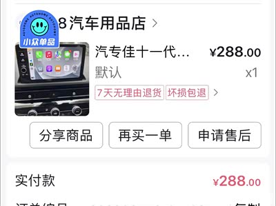

费用只有网购设备这一项,花费为288元包邮,自己安装不需要额外费用。

我感觉这钱花的值!

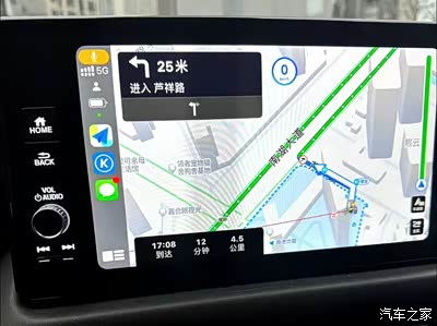

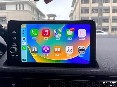

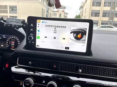

安装的效果可以说是非常的满意,在不用任何破线的情况下,轻松实现了无线CarPlay功能,并且支持上车自动连接、兼容原车多功能发方向盘、通过Siri实现车机的语音控制等,没有明显的延迟,另外稳定性也是非常不错,我用了这么久没有出现连接不上或者是断开链接的情况,满分满分。
完美实现原车车机无线CarPlay导航!
