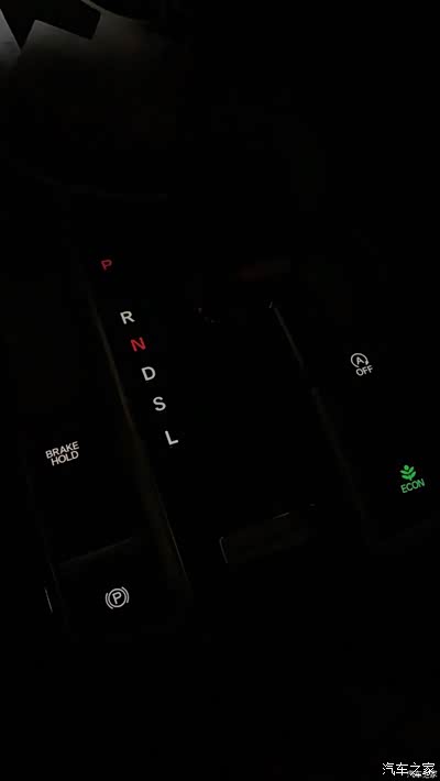

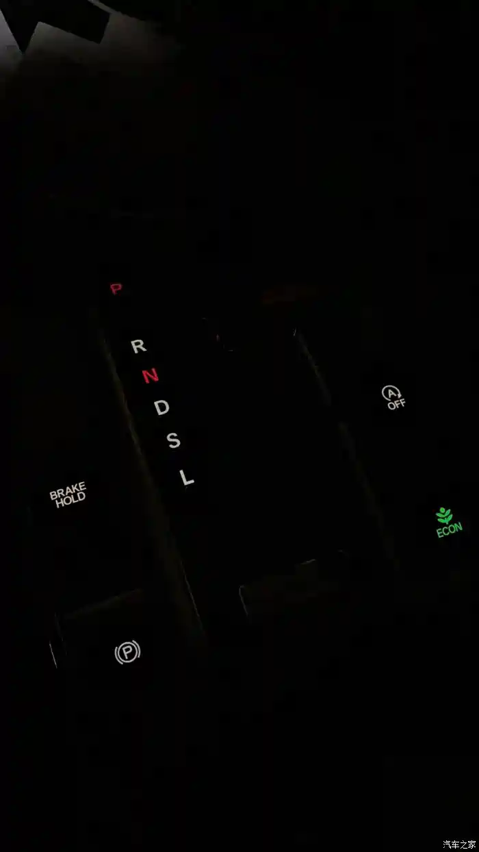

十代思域的挂档小黄灯不亮的问题终于搞定了,虽然费了些时间,最终搞定了还是很激动的
  跟大家分享一下,需要把挂档总成分解,确实有一些麻烦,一定要有耐心,要把灯条取出,然后焊接151电阻,原车的用了几年有些松动,所以会导致接触不良,有时小黄灯在闪烁,或者不亮!
本来也没打算修,因为我开车也没出现过误操作。
  但是一 次朋友晚上开我的车,不熟悉我的车,挂到S挡走了好几公里,当时我也没注意,听到发动机声音一直都很大才发现,然后停车时,R挡切D挡总是挂到N挡上,就想着要把这个问题解决了
图片是当时字母旁边的小黄灯完全不亮了,视频是我修的过程,因为录制的时间比较长,所以我加速了,希望能够帮到有需要的车友
这是字母旁边的小黄灯不亮的时候
