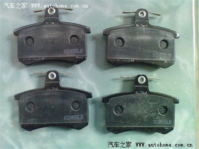

于是再次拆下轮胎,在拆下刹车片后,看到惊人现象:
内侧刹车片已经磨的完全没有了!外侧的与左后轮的厚度差不多。修理工说这是尊驰通病(又是“通病”?),原因是设计问题,造成内侧磨损比外侧大。

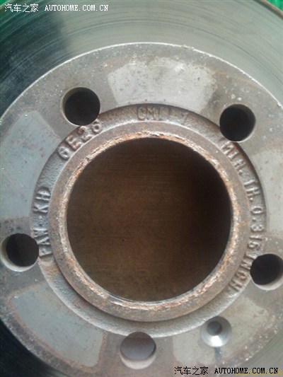

再摸刹车盘内侧,外缘没有了台阶,平面上有密密的水波纹状,刹车盘也必须换了。

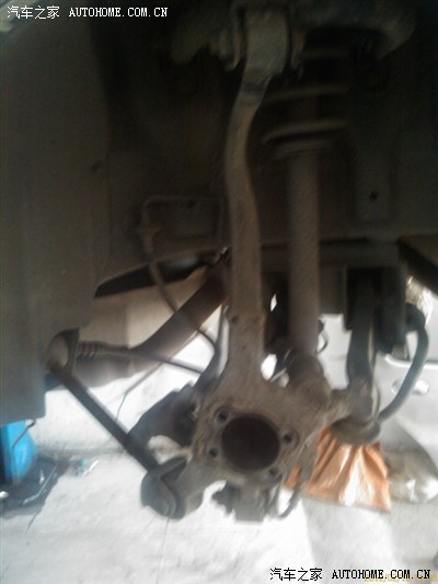

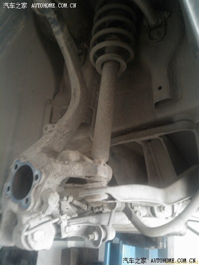

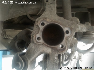

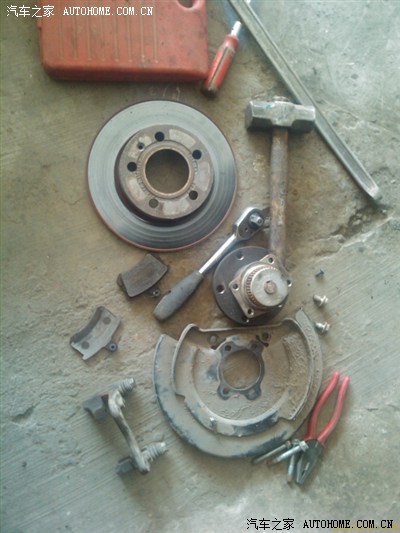

赶到修理厂,车已上架,被告知刹车盘拆不下来,只好连轴承一起拆下,再用工具分离,是设计缺陷:
这是右侧的:
这是左侧的:
旧刹车盘:
这是右侧固定轴承的:
这是左侧固定轴承的:

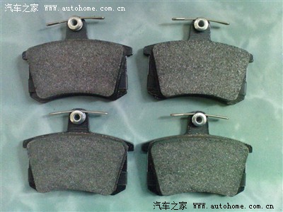

新的刹车片,上次10万公里大保时没换:
拆的顺序没看到,就将安装的过程描述一下,参考下图:
1、将刹车盘套在轴承上,很紧,要垫旧刹车盘砸,且6孔对准;
2、将刹车盘护板套在轴承里端,且4孔对准,暂时用螺栓固定;
3、将刹车分泵固定支架套在刹车盘上,然后固定到刹车盘护板上;

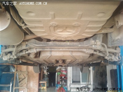

4、将组装好的刹车盘组建固定到轴承座上,操作异常困难,主要是悬挂复杂,4个螺栓是从里向外固定的,工具不好施展;这是左后悬挂,真复杂:
5、用专用刹车分泵扩张器将刹车分泵活塞顶进去,再将刹车片安装到刹车分泵上;
6、将刹车分泵固定到刹车分泵固定支架上;
7、安装轮胎;

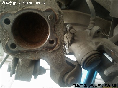

左后轮部分组装非常顺利,但右后轮在将刹车分泵固定到刹车分泵固定支架上时,俩刹车片之间的间隙小于刹车盘厚度,开始以为是活塞没有完全顶进去,又操作了一次,还是不行。
原来是刹车分泵固定支架上的2个固定刹车分泵的活塞(它的作用是使刹车片沿着刹车盘轴线夹紧或松开,并保证间隙一致),但其中有一个锈死,所以每次刹车时,活塞压进,松开刹车,活塞不回弹,造成内片一直接触刹车盘,所以轮胎转动不灵活,油耗增加,直至片体全部磨掉。
打电话到汽配城中华专卖,说原厂只有刹车分泵,390元/个,不带支架,单独支架没有卖的,副厂是分泵和支架一套卖,不拆零,320元/套。
没有办法,只好拆这个活塞,实在不行再买。
拆这个活塞,想尽了各种方法:喷除锈剂、拧、撬、砸,花了2个小时,终于拆下,活塞除锈、打磨,活塞套除锈、清洗。
在活塞上和活塞套里加润滑脂,然后安装一切顺利,检查轮胎转动灵活。
