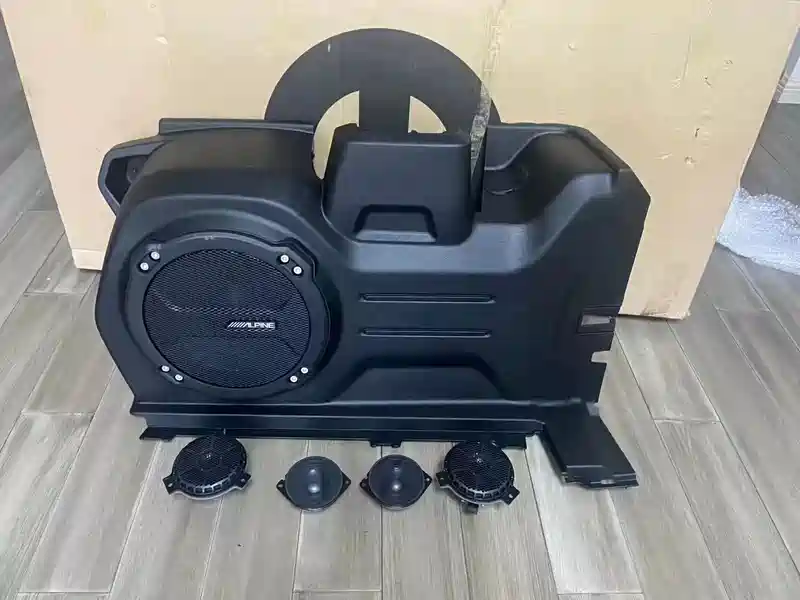

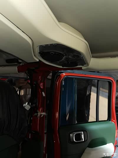

闲来无事把我的撒哈拉再次升级一下,原厂罗宾汉音响系统,无钥匙进入套件,远程遥控启动,盲点检测,氛围灯一并搞定。除氛围灯外全部选用原厂原装产品升级。

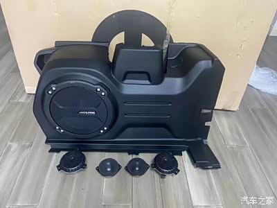

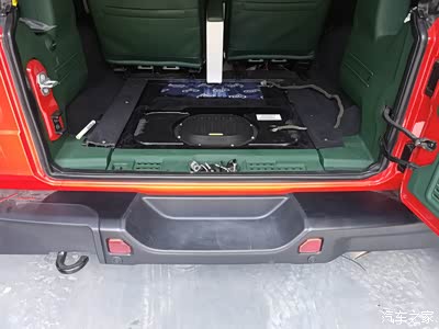

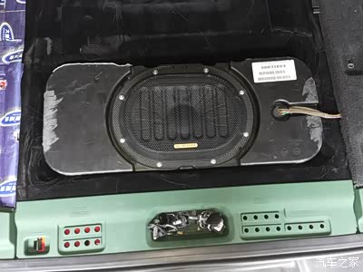

阿尔派低音炮壳

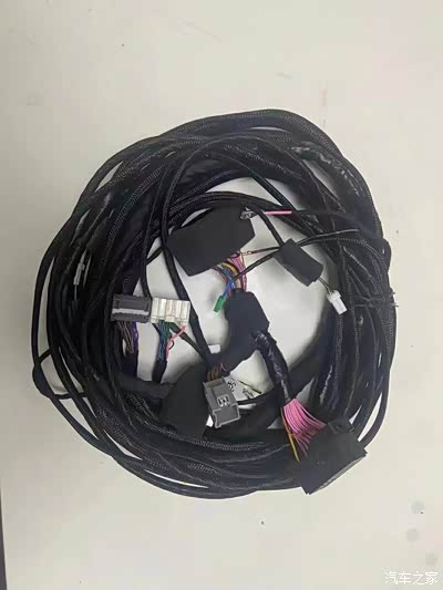

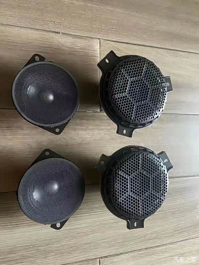

原装喇叭功放线束

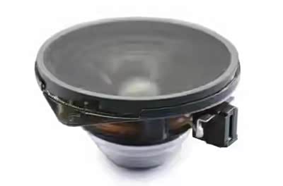

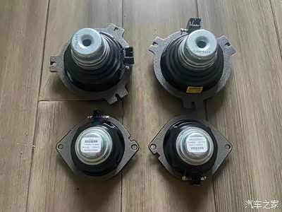

低音喇叭
原厂罗宾汉功放
仪表台部分的四只喇叭
顶部四只喇叭
由于改了后排座椅,低音炮不能安装在右侧了,咱换个地方。
整体感也还行

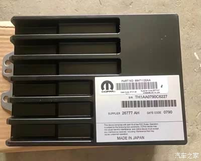

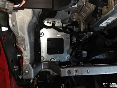

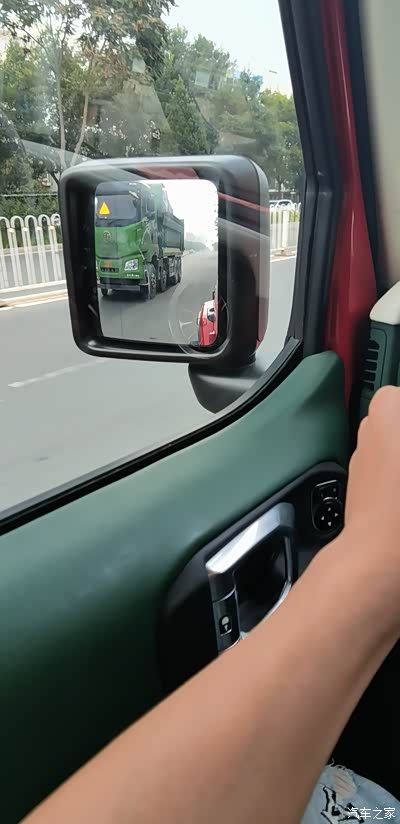

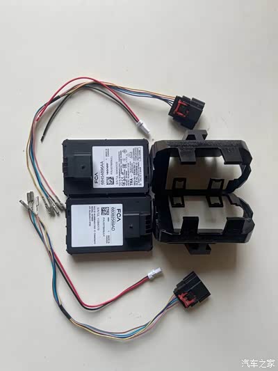

原厂Mopar盲点检测模块和支架

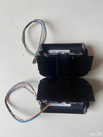

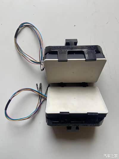

后尾灯里面安装的检测模块

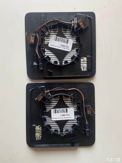

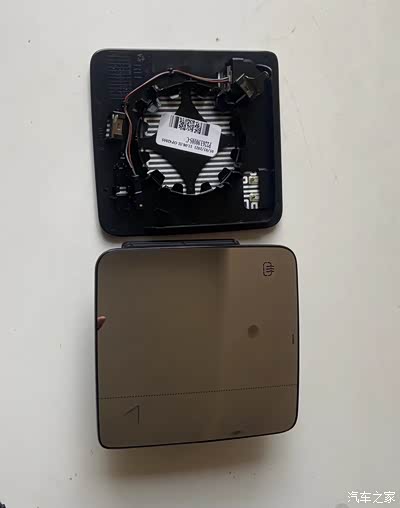

原厂后视镜片,预留号三角指示灯,电加热都匹配。

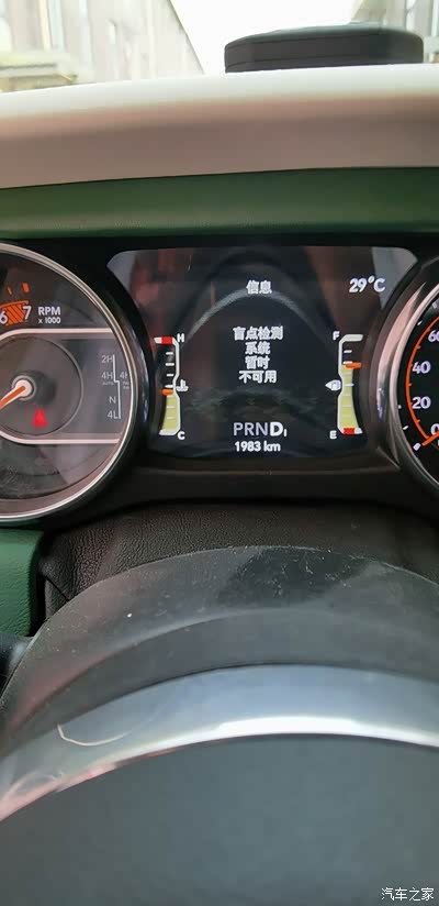

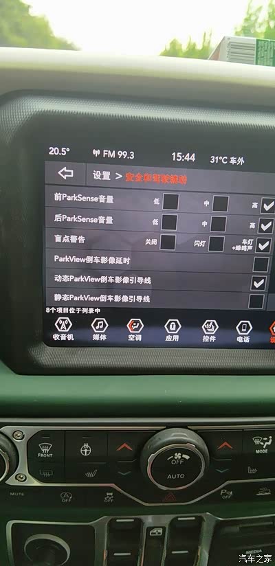

准备刷机中
中控屏有选项了
路测效果

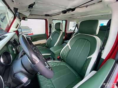

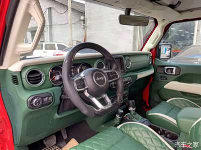

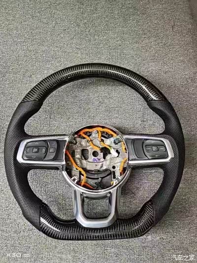

顺便把方向盘也换成碳纤的,看着憨实多了。
碳纤方向盘也保留了原厂加热功能,
整体感满意中。

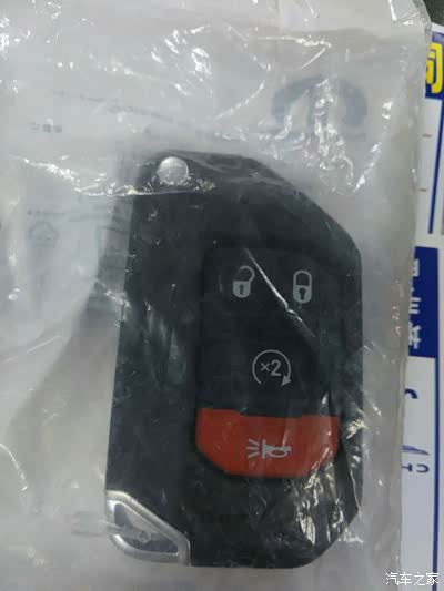

远程遥控启动遥控器,无需要破环任何部件,直接刷电脑就可实现。

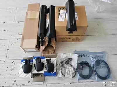

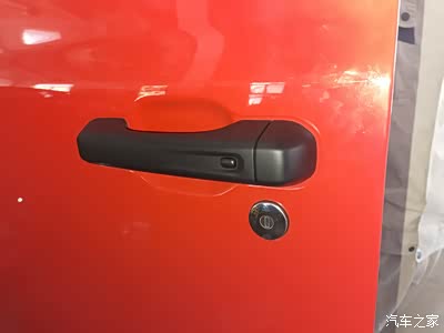

再把舒适进入也安排上,到车位置也不用到处找钥匙开锁了,一模拉手就自动解锁了,方便很多。

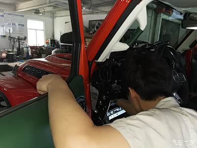

前面两个门和后备箱门感应拉手,安装这个要特别注意老外干活一点不严谨,把感应的磁铁装反了,害的师傅摸索了好几个小时找原因。开始安装上前面门子怎么都控制不了。

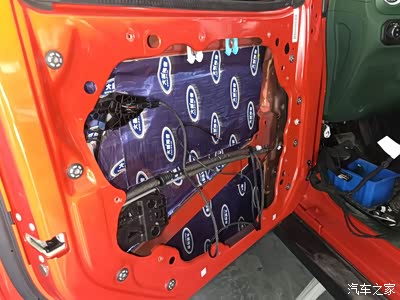

顺便把门子隔音也安排了,拆一次看的都心疼。
就是比原车的拉手多了个小按钮。

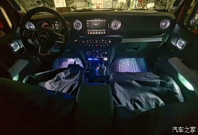

倒腾了三四天,把能装的小物件都安排好了,把原车那个还没有手机屏幕大的显示屏也换成原厂Mopar的8.4寸显示屏,咱也搞了轿车有的内饰氛围灯。
