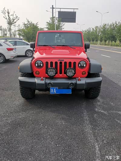

本人素车,牧马人JK(JK最近好像火了,女儿天天吵着要买网红JK***) 13款摩崖版,65000公里未换轮胎,虽然原车胎还有很深的花纹,索性趁疫情后报复性消费一把。

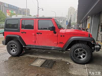

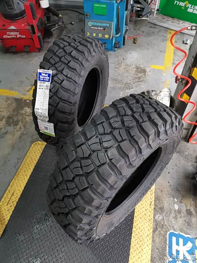

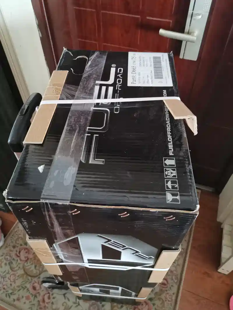

选择的轮毂是FUEL D665 et+1,选这款是曾经看到论坛里有个设计师车友说选了上百款轮毂选了这款,我其实也看了FUEL,XD等等上百款轮毂,这款最有立体感和质感。ET不要-12是因为不想突出轮眉太多,不想入JCSS法眼。

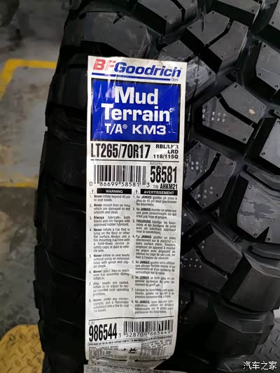

轮胎纠结过275/70R17的KO2,但疫情以来一直缺货,看论坛上说KM3花纹好看而且静音就选了这款,百路驰的代理驰加专卖店直接免费安装。上路后发现确实路躁比较小,不过在潮湿的地下车库路面上有容易打滑。由于胎面上都是大颗粒橡胶块,减震效果比原配轮胎好。我因为换了FOX的2.0避震器,路感非常硬,过坑时硬碰硬震得车里叮当响,但换了KM3后感觉车开起来舒适性好了很多,过坑有弹性。

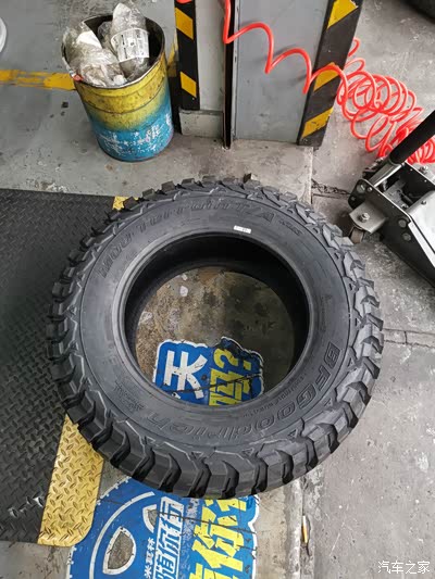

马云家找中国总代买的,2月疫情最严重的期间生产的。

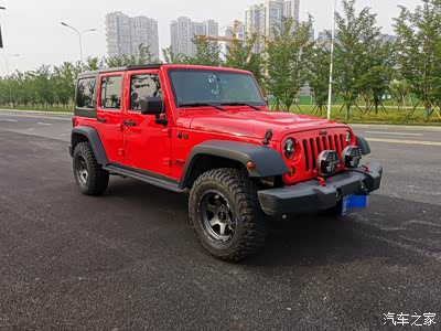

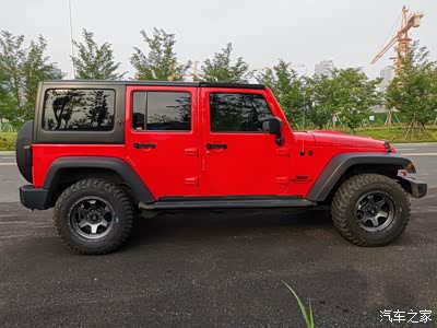

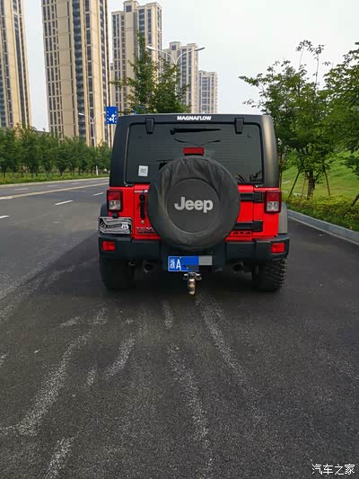

265已经足够显宽了
美国制造!受制于工厂停产,近几个月百路驰265-275产品普遍缺货,价格也比年初上涨10%。

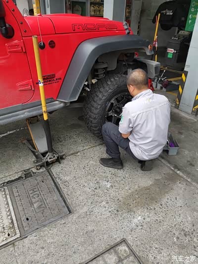

师傅更换轮胎中,师傅说这个胎一年都碰不上一个来装的。。。
装了一半的对比,用轮胎计算器计算新胎直径比原胎大2MM左右,但实际直径应该大了近2厘米。

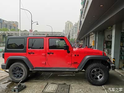

质的变化,如同换了台新车
265已经足够显宽,素车来说,285有点宽过头了。

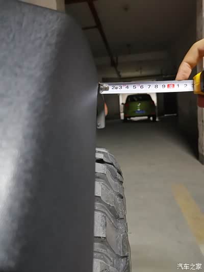

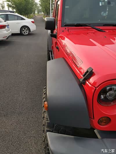

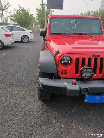

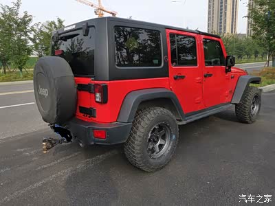

+1的轮毂还是会使轮胎突出轮眉,甩泥不可避免,而且有很多黑点,要用柏油清洁剂去除。
突出了3厘米左右,必须甩泥。

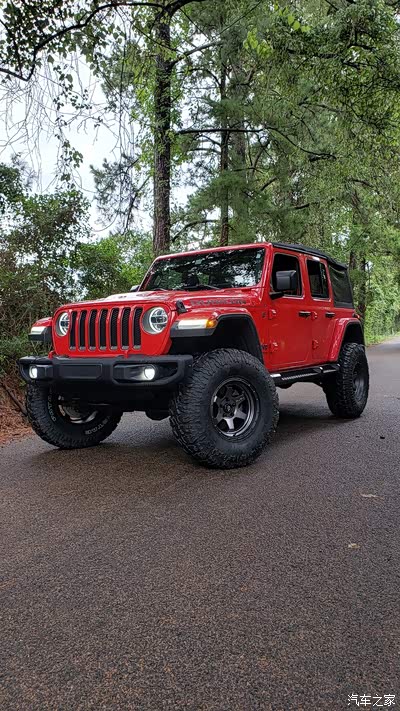

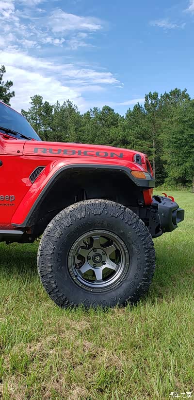

FUEL官网老外的车
摘自老外的图片

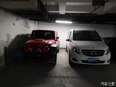

牧马人老婆在开,我开右边的白胖子![]()
