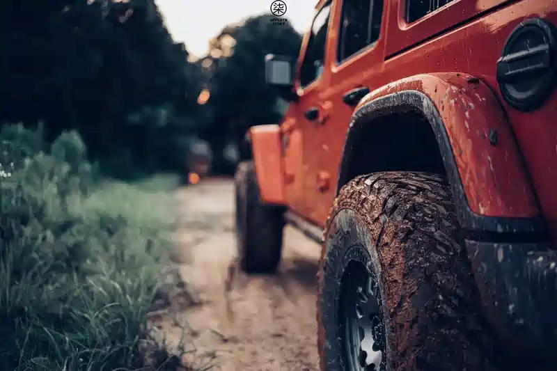

改的第一项就是轮胎轮毂了,轮毂-12、轮胎35寸
我上的是35的轮胎,关于这一点,大家需要了解的是:加版卢比肯原厂是可以不改任何东西直接上35胎的;这一点来源于萝卜报告中李毅斌与Jeep官方工程师的确定,有兴趣的可以去找那一集看一下;
我自己的分析如下:
1、速比部分:卢比肯原厂4.1速比,在转速匹配上官方有测试表格,结论是35与4.1的匹配是适用的,没有损伤的,值得注意的是高速性能和攀爬能力略逊于285匹配4.1。所以我开着完全没问题,由于没有换速比,油耗目前是9.8平时加速、爬坡没有任何显著变化,值得推荐…
2、轮眉部分,原厂高位轮眉,根本蹭不到~越野的话,胎压放到1.0那就更加没关系了…
3、原厂1.5寸升高,正如美国官方讲的,完全兼容;
我自己的分析如下:
换了35胎以后的平均油耗,主要以市区为主!
但是我这个Fuel的MT噪音着实感人…
黑犀牛的轮毂,负责任的讲,市面上一千一左右的全是假的仿品,我这个也不例外~但我收的是二手全新
另外,我的轮胎是库存胎,确切的说是17年35周的胎,黑心改装老板卖的,一整个5套花了一万八~而我是在别人买回来跑了一百公里左右收的…没花那些冤枉钱,但是对比KO2的AT还是提升明显的,无论是那无与伦比的颜值,还是攀爬能力上。
