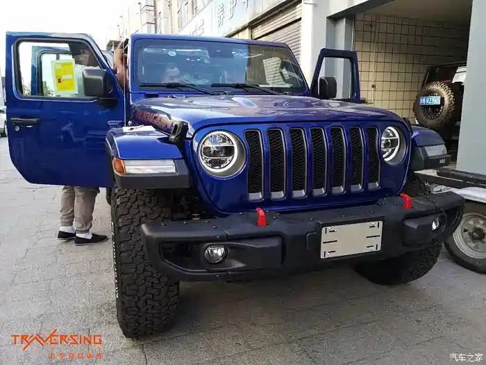

这是刚刚到店的样子,大家都在研究这辆加版的RUBICON,看看这个跟中规有什么不同
原厂就是285轮胎,高位轮眉,前后桥不一样
