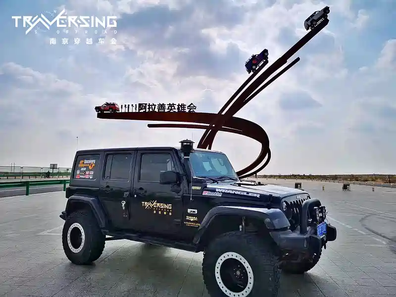

只要接触了越野,牧马人就是绕不开的话题,牧马人自诞生以来就一直是全世界越野车友们的向往。我们这次的客户也是一位牧马人的忠实粉丝,客户也是越野爱好者,之前的是一辆全副武装的撒哈拉,因为对牧马人的热爱,客户新换的车还是牧马人,是一辆卢比肯。我们这次为客户进行了一次复刻,卸下撒哈拉的武装给卢比肯穿上,并且对卢比肯进行了升级,让它很好的传承了原来撒哈拉的感觉,希望它能将客户对于牧马人的热爱发扬,感染身边的每一个人。

客户原来的撒哈拉,接下来开始我们的复刻!
完美退役的撒哈拉
我们基本也给它恢复成原厂状态
新车卢比肯上架进化中
涉水器移植完成!!在车辆越野时我们很多时候会碰上过水过河的情况,当我们的车辆涉水时,若进气口低于水位时水会被吸入发动机,造成发动机的损坏,我们的车辆将会瘫痪在水中,这时无论是在静水还是流水的流域我们的危险系数将会被大大的提高,这是一种极其危险的情况,所以我们安装的高位涉水器就能有效的减少这种情况的发生,给我们的人身安全有一个很大的保障
KING 10寸绞牙的安装,KING的强大性能可谓人人皆知,这套绞牙可以满足客户在极限越野时的支撑性和通过性,同时也能满足日常高速工况下的使用
速比的调试和安装是一项很专业的活,速比若是没有调试好就安装,可能会发生扫齿或者打滑等现象,对车辆的行驶有一定的安全隐患,一般我们建议在跟换了大尺寸轮胎的情况下就应该更换新的速比,因为原厂的速比就不匹配了
抬起车身我们就能看到车底两个大的油箱,右边黑色的是原厂主油箱,左边的是副油箱,牧马人的主油箱容量为81.4升的,对于其他普通家用车来说这个油箱是挺大的了,但是对于一台需要去长途穿越的牧马人来说,一个原厂油箱可满足不了它的胃口,所以客户要求加装了一个副油箱来满足长途奔袭的需要
T-MAX加强合页的安装,当我们更换了更大尺寸的轮胎后,备胎的尺寸也一样加大,所以原厂的尾门合页已经满足不了我们现在所需要的要求,T-MAX加强合页采用航空铝的材质,在轻量化的同时能也能达到我们所需要的刚性,能架上更大尺寸的轮胎
卢比肯安装全车灯的6路开关,下面是黑行者护航仪
完美,上图!!
