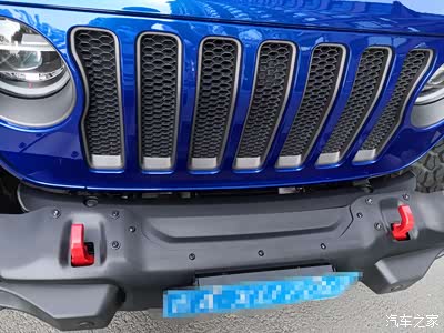

领回牧马人JL卢比肯之后,一直感觉原车前杠很丑,中规的原车前杠被圈内戏称为“长舌妇”款。被视为牧马人入手后必改的配件之二(排名第一的是机盖锁)。原厂的十周年前杠也看了很久,一是太重,会压低前杠;二是太贵,不实惠。综合考察N种十周年前杠,最终决定下手买这款A3碳钢的,一是不贵,三千多;二是不重,不压低车头,不用加垫块;三是有雷达孔、有雾灯支架;四 是不安装绞盘的前提下有缝隙盖板,否则没有绞盘且没有盖板的情况下缝隙很大,很突兀,这可能也是很多人最终没换十周年前杠的原因之一。

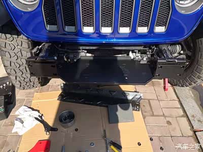

这个大的钢板是绞盘架,不安装绞盘可以先不安。
这是绞盘架安装完的样子,很结实,很大气。左右两边各有四个大大的螺丝孔,看着像安不紧,实际上等螺丝上紧的时候自然就贴合了。

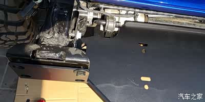

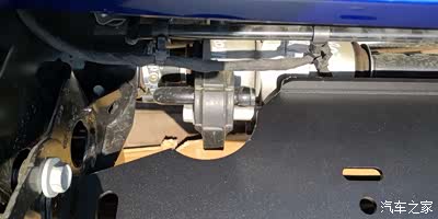

绞盘架安装时卢比肯车型要注意一下,上角额原车件之间缝隙小,怕磨到原车件,可能是因为前锁或防倾杆的原因。前杠包装物有黑色大泡沫海绵,剪下来一块,塞到缝隙处即可。撒哈拉车型据说没有此问题。

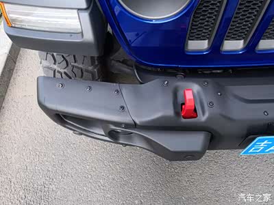

红色拖车钩很醒目,牌照架可调节角度。

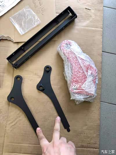

下钩的安装效果,和两个上钩不是一体的。上钩效果详见后面。
安装时这个黑色金属条是软的,起到固定作用后可以剪掉或折弯。
这就是上面提到的易摩擦位置,请看右上部分。

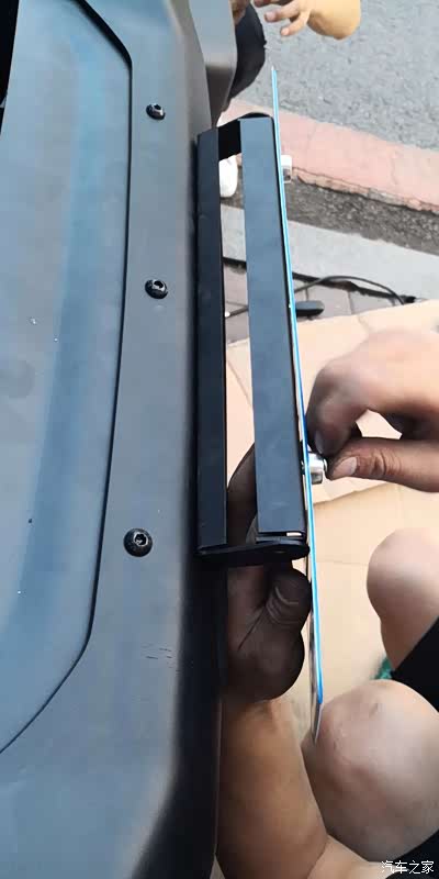

商家赠送了牌照架,很方便,很实用,可以调整角度,可以横过来,方便越野。

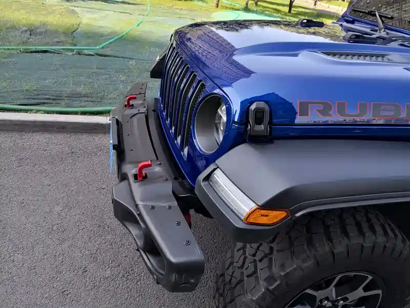

安装完侧面效果
安装完侧面效果放大,内侧的是缝隙盖板。

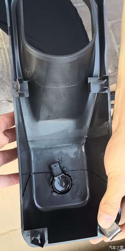

未安装绞盘时的盖板。黑色最上面的长条就是盖板,塑料的,可用原车卡扣。
安装完的正面效果。感觉比原杠好看很多,A3碳钢的,更结实了。实测开了一千公里,未发现压低车头,没增加垫块,油耗也没有显著增加,整体效果满意。
