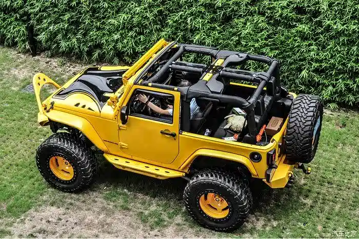

防滚架对于硬派越野车来说非常重要。遇到危险时,它有可能是“救命稻草”。?面将SMITTYBILT加强防滚架的安装过程和大家分享!
主驾扶手,为竞技提供更安全保障
连接结构巧妙,安装方便且安全性?
 先看看我们的美国SMITTYBILT加强防滚架全家福!
粗壮的顶架,把这套防滚架抬出来累死2个排骨精?
帆布包裹,防止防滚架裸露在外,翻滚时防止头部或其他物品直接碰撞防滚架,减轻受伤
开始施工!钻孔定位。
安装A柱加强件
驾驶台防滚架部分特写
安装顶部防滚架部分
原车焊接时候留下的焊包点,浅浅吐槽美国佬做工....导致顶部的防滚架安装不上去
开磨机 磨磨磨磨磨磨磨磨磨磨磨磨磨....
打磨后成功安装上了,上螺丝
原车钢板厚度为3mm
SMITTYBILT加强防滚架厚度为6mm
安装后部防滚架
这种卡环结构卡得更为紧密!
安装中间部分的防滚架
顶部加强防滚架特写
包上帆布包裹,翻滚时防止头部或其他物品直接碰撞防滚架,减轻受伤
