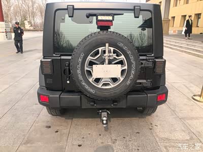

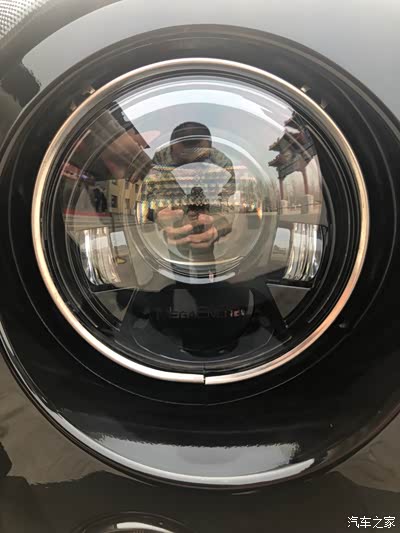

上回书说到车子落完牌后直接进了改装厂,进行了内饰和灯光升级,吐槽一下牧马人原厂的灯真心不行这就是两个风中摇曳不灭的蜡烛???,找了半天发现龙版大灯假的太多,考拉大灯,闪电大灯也都这么回事,上美佳吧对比了一下美佳大灯3500和5000没差多少钱用就用最好的,而且3500和5000亮度也不是一个级别的,本人先说一下用车的初衷,我不喜欢爬石头、冲沙坡,我喜欢在闲暇里长途穿越及野外露营??

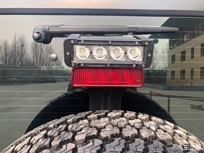

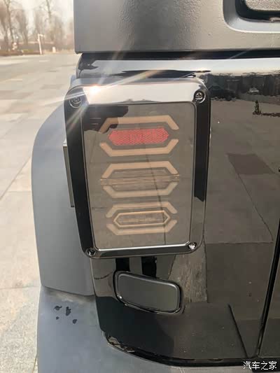

所以对灯光要求很高,由于工作原因我喜欢可靠性高的东西,性价比高抗用就行,不一定是最贵的就是最好的。扯远了上图片,第一次改装改了全车的灯光,流氓钩、牌照架、内饰改装了后排座椅调节、***拉手,小黑夹,隔热顶。砂石档(后来拆了)脚踏板、由于牧马人储物空间少我在后排加了两个牧马人防滚架储物袋、这两个袋子很不错TB上就有很实用。副油箱加装。
全车耗时三天进行了第一次改装

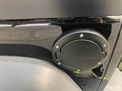

JEEP小细节

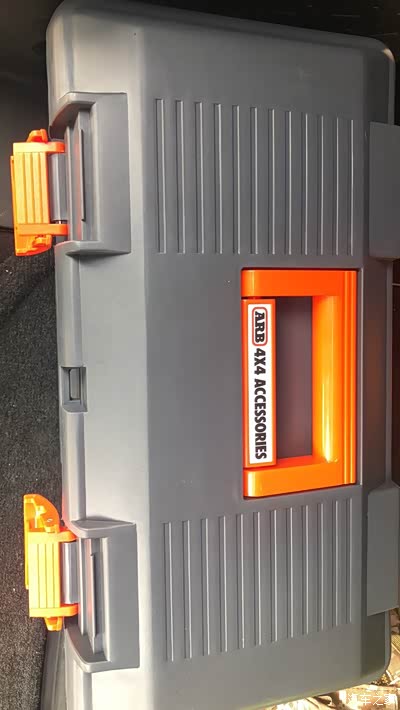

ARB气泵以备不时之需

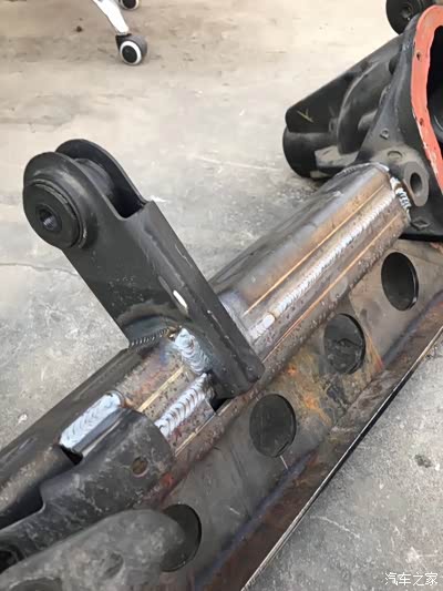

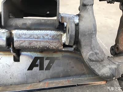

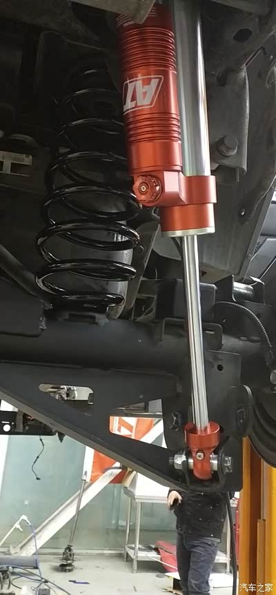

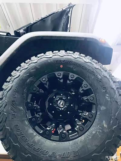

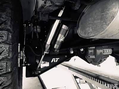

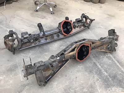

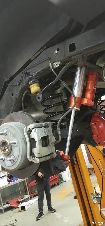

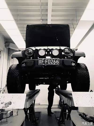

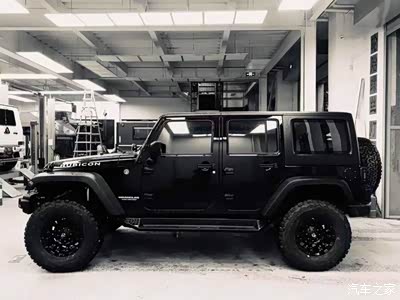

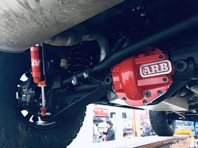

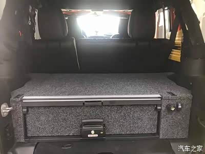

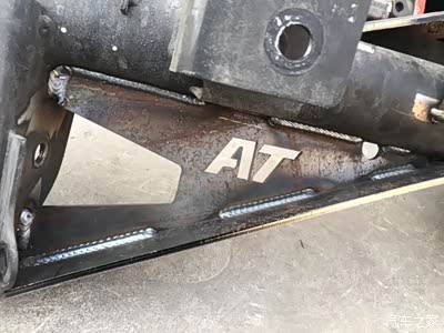

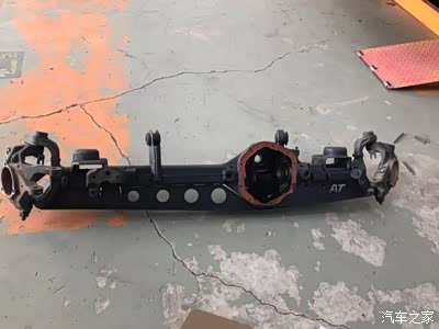

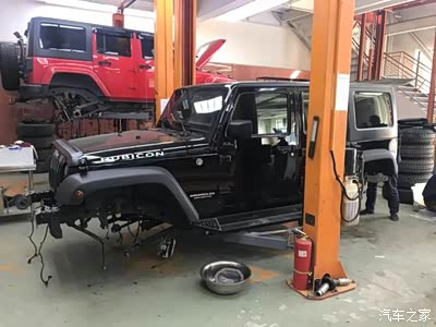

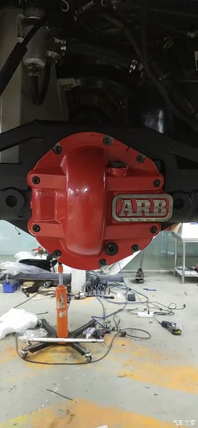

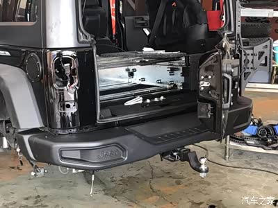

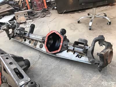

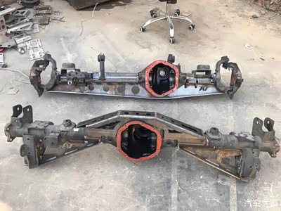

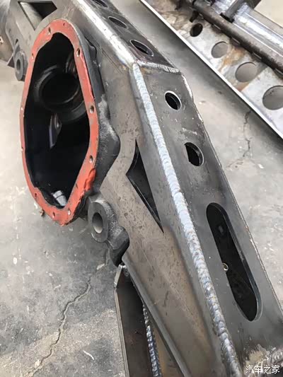

车回来后发现感觉哪不对劲,感觉自己的车和别人的牧马人不是一个车,于是和我的好朋友AT改装厂狗哥开始了几天不分白天晚上的聊天研究进化方案,最终确定三寸升高、加固前后桥、更换负值轮胎、31512.5R17的KO2轮胎。加装黑行者护航仪,十周年前后杠、A柱射灯、前杠射灯、ARB后备箱抽屉、逆变器12V转2000W、副电瓶、ARB气泵装在抽屉里、绞盘、速比、小电脑,彻底的将黑马进化为黑武士、武装到牙齿。

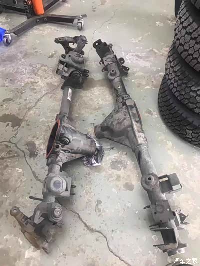

原车的太细了
原车的小脚

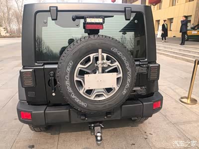

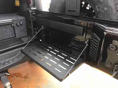

ARB抽屉很实用十周年后杠

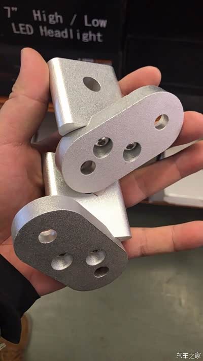

射灯支架

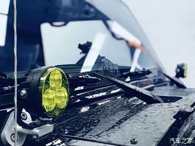

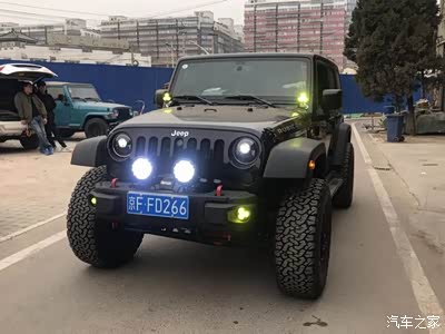

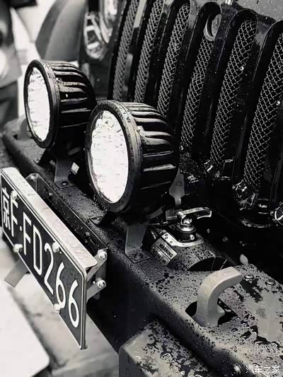

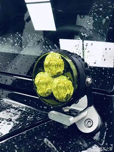

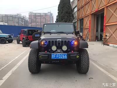

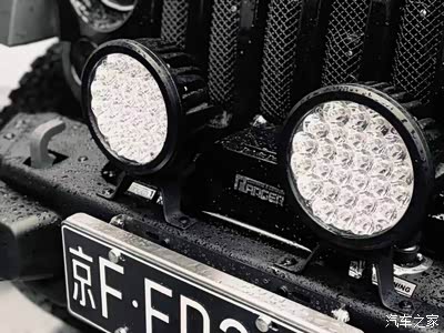

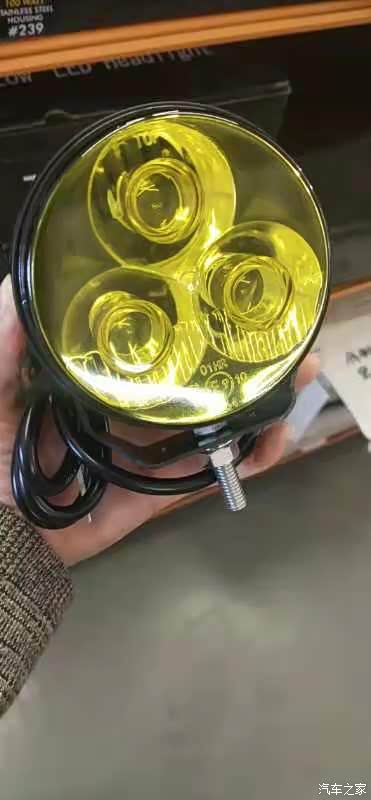

美佳射灯这个我装了2对一个装在A柱一个将雾灯换了骚黄色还很萌

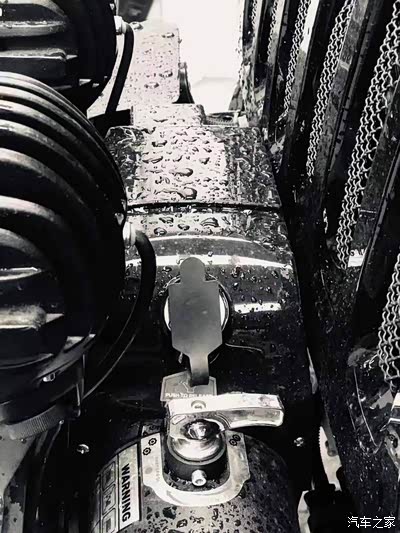

心如刀绞盘
金属杆实足
粗壮了吧

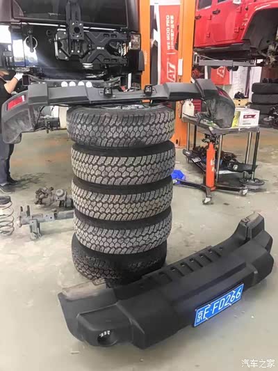

拆的过程真心心疼但是想要重生就要经历一系列的过程。为了小马能够去更多的地方干就完了。准备好了么大片上

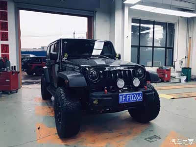

见面打招呼
小桌板

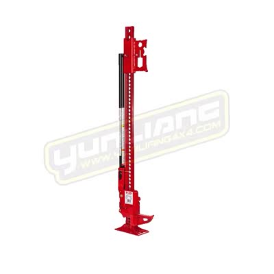

ARB猴爬竿自救利器

今天下了点小雨车还在改装厂,委托AT改装店老板狗哥给拍了几张我大片

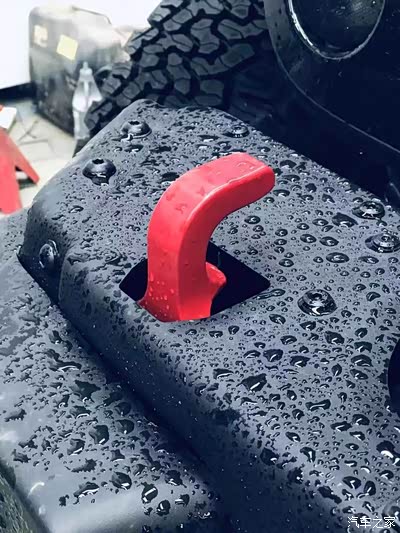

帅气的红色
牌子我就不遮盖了见到打招呼滴..滴滴..

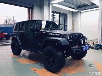

ATKO2
帅气
美美的
小射灯别人都用方的我喜欢圆的
圆梦

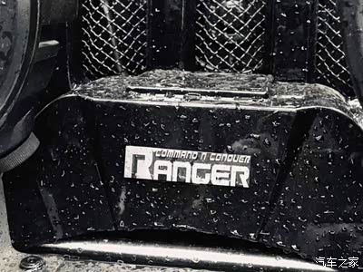

绞盘
小雨滴
射灯
绞盘

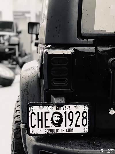

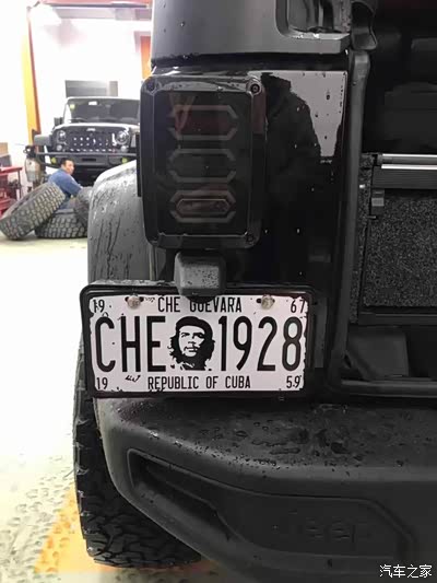

外国个性车牌超喜欢狗哥送的
