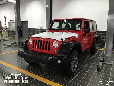

     前些天,蓝衣女和红衣女在网络大为传播,于是“独箭车会”决定为蓝衣女打造一匹红衣悍马,从此白眼变为媚眼,并且一个劲地往红衣马身上贴!!!
  为了打造红色良驹宝马,独箭又出发了!
这次目的地:宁波
准备起飞!
空姐服务热情!

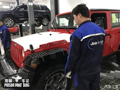

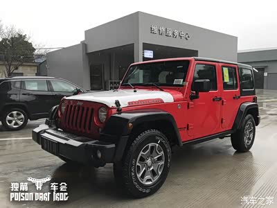

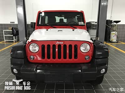

红马已等候在此多时!
留张淑女照吧!

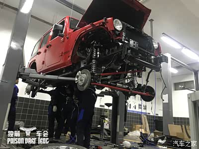

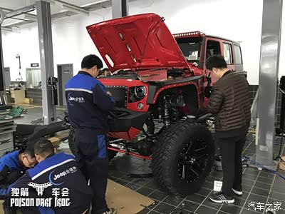

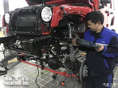

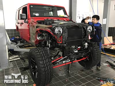

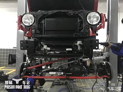

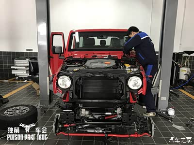

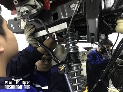

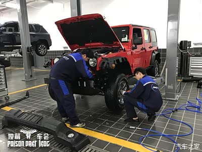

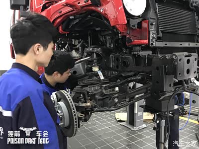

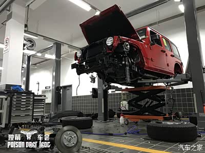

打造红色良驹宝马正式开始。

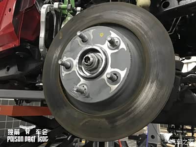

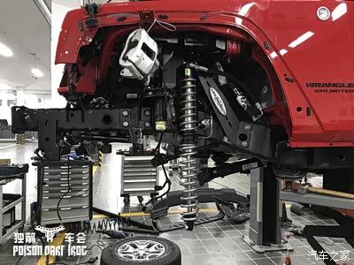

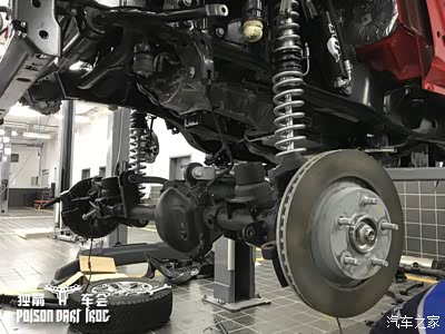

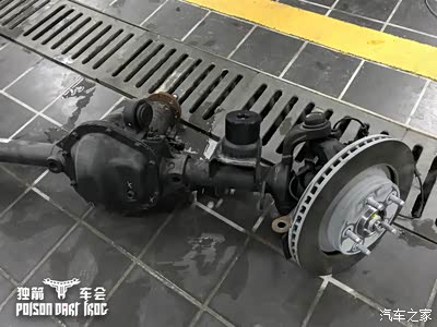

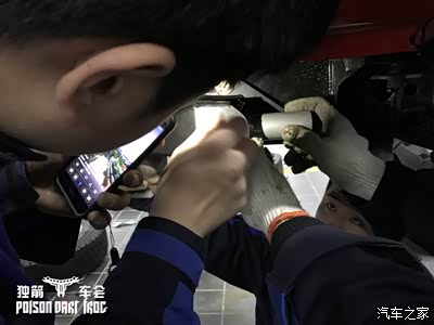

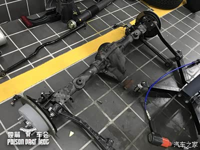

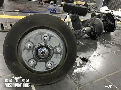

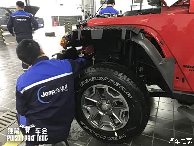

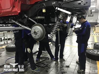

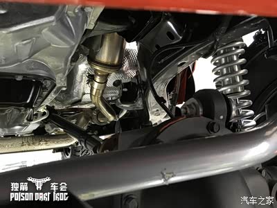

崭新的前后桥就此拆下!
后桥也同样新新的!

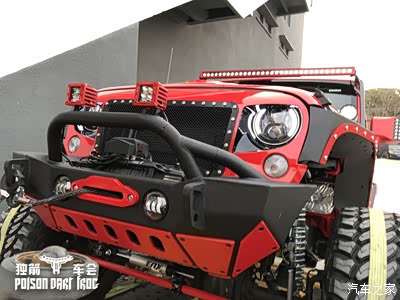

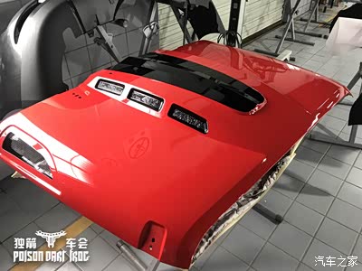

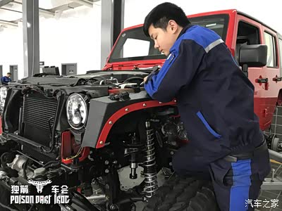

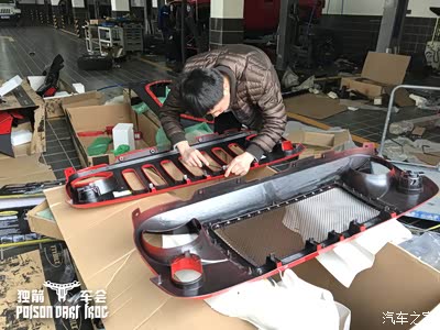

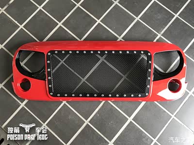

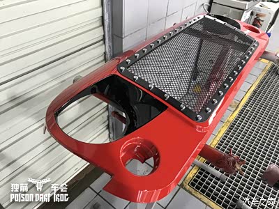

前脸特写

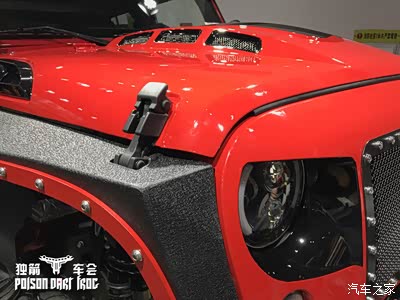

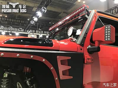

复仇者机盖

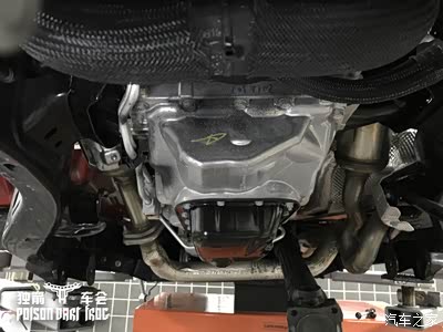

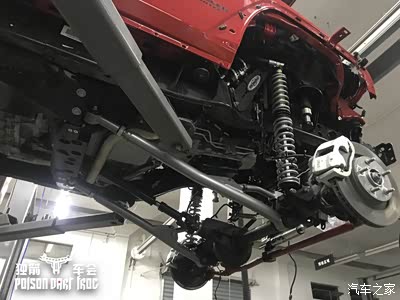

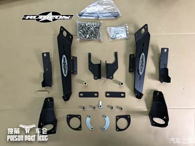

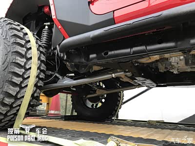

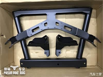

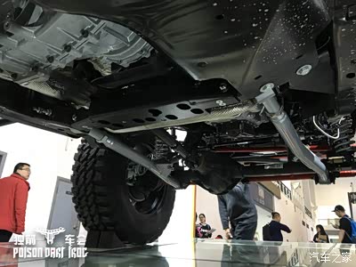

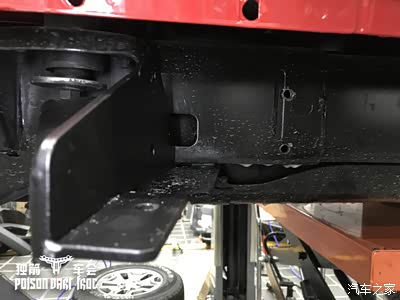

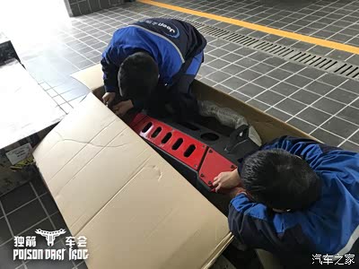

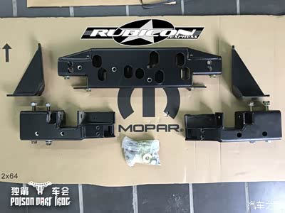

美国RUBICON EXPRESS的波箱下横梁和原车的对比照,不必不知道,一比吓一跳!

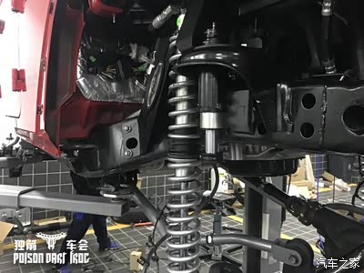

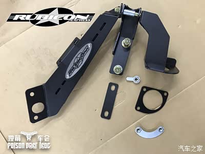

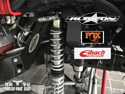

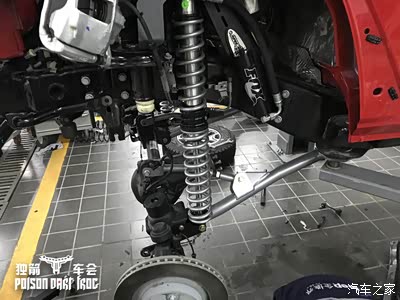

这是美国RUBICON EXPRESS前绞牙支架,和平时大家看到的有些区别。

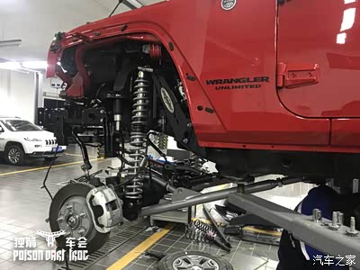

来个组装爆炸图大家更容易明白一些。

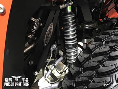

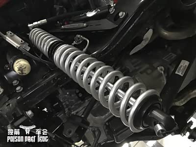

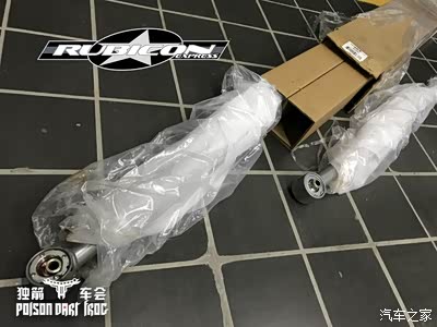

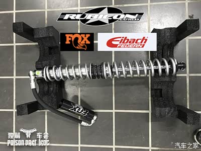

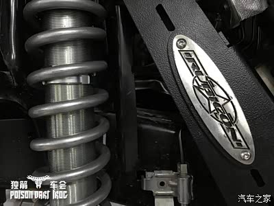

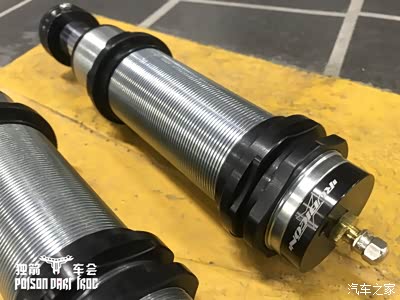

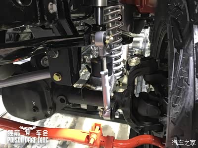

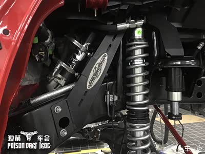

这套绞牙是美国RUBICON EXPRESS开发的JK产品,采用了FOX十二英寸外置氮气罐减震器和大名鼎鼎的艾巴赫弹簧(原产地:美国)
是不是好新好新,不忍下刀!

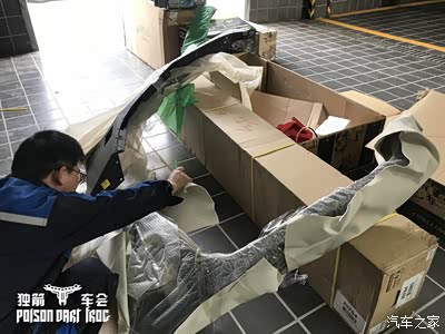

RUBICON EXPRESS的包装做得不错!这里给个赞

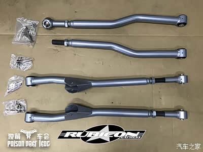

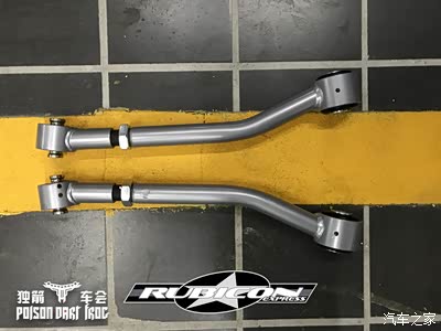

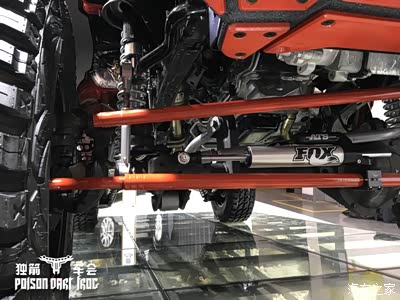

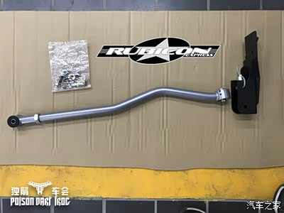

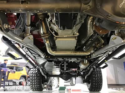

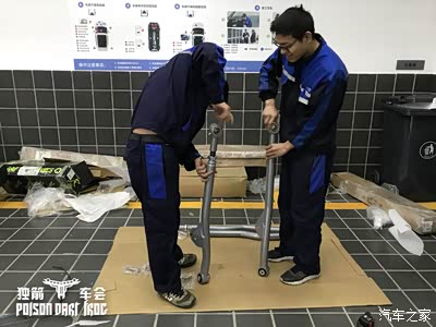

你要问长臂有多长,我说齐腰长!
孺子不可教!手机的确成为了精神鸦片!

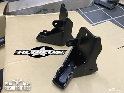

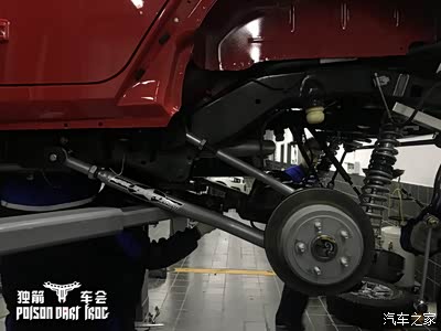

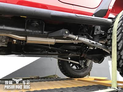

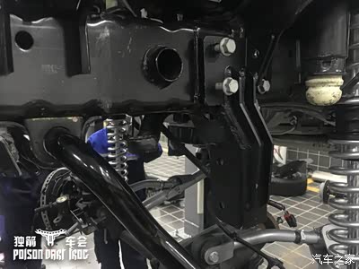

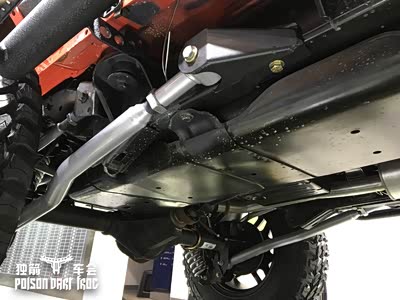

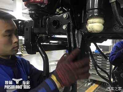

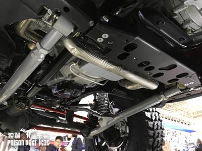

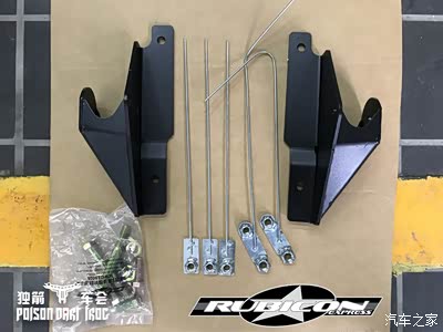

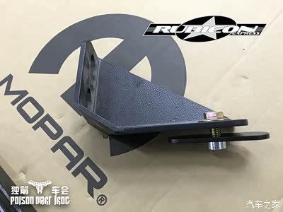

后长臂的安装支架,这就是深受车友喜欢的不切不焊长臂的关键部件!

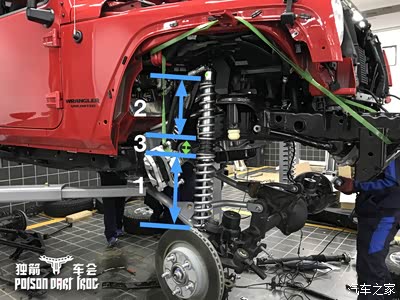

           这里多说几句,RUBICON EXPRESS的绞牙和其他绞牙有一些区别,细心的马友估计已经看出来了,三段式设计(一般为两段)这样的好处是这套绞牙拉伸具有12寸绞牙的效果,压缩容身空间只要10寸绞牙的位置,这样能更好的处理好行车稳定性和越野大行程的矛盾!
后绞牙支架,老美的设计得过于结实,毕竟美国法律完善,出了安全问题企业要赔得倾家荡产!

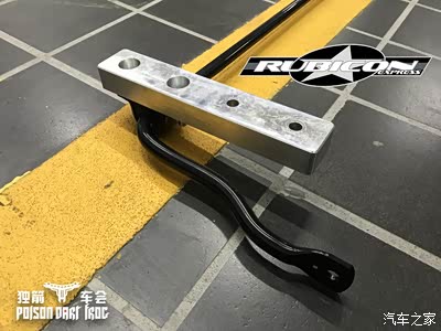

锻造铝加工的后平衡杆后移支架!用料大方,再赞一个

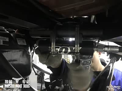

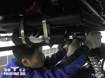

外置氮气罐这样安装后顾之忧!不会在越野中误伤!

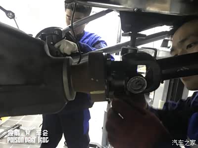

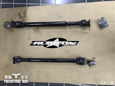

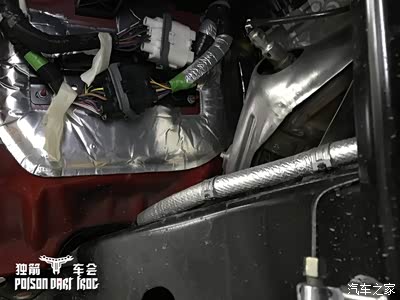

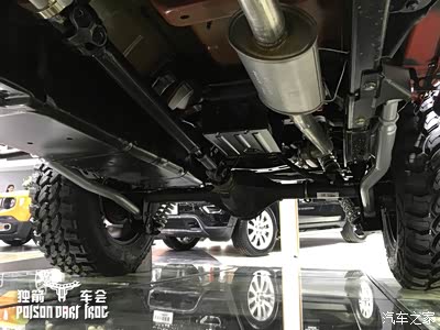

    由于升高4.5-----5.5(绞牙可调高矮)原车传动轴已经不能胜任,咱们用上了RUBICON EXPRESS的双十字结等速传动轴!

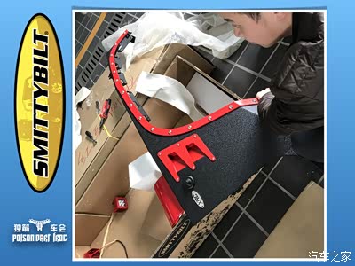

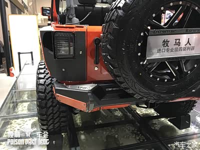

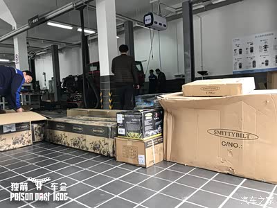

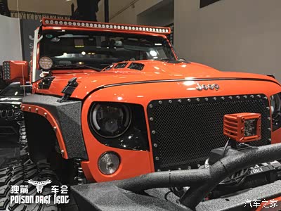

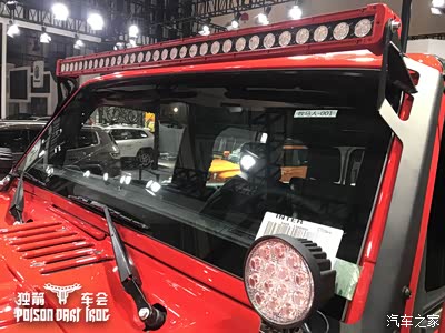

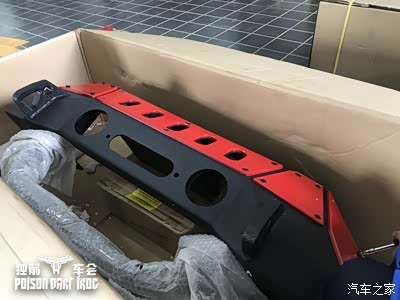

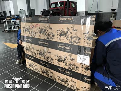

现在开始外观件的改装,我们大量采用美国SMITTYBILT的产品,人家毕竟为jeep改装干了60周年了!资本主义老牌厂家!

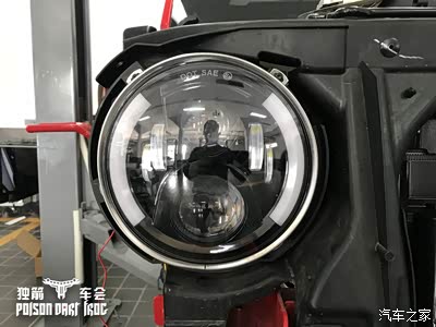

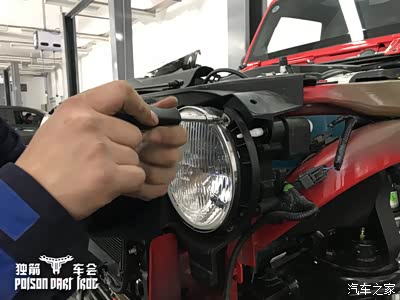

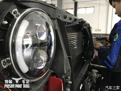

拆下原车蜡烛灯!
LED大灯带日行灯和转向灯功能!

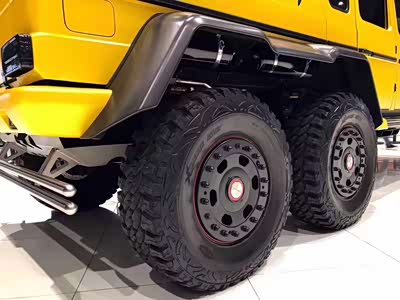

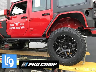

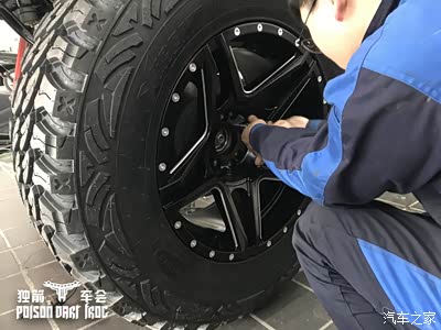

装上这大有来头的PRO COMP越野轮胎,这款轮胎在国内很少见到,它可是奔驰G6X6的御用轮胎!目前只有“独箭车会”独家引进!

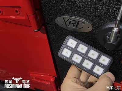

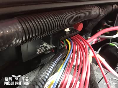

这是美国SWITCH-PROS八路微电脑控制开关!

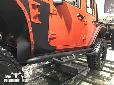

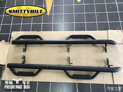

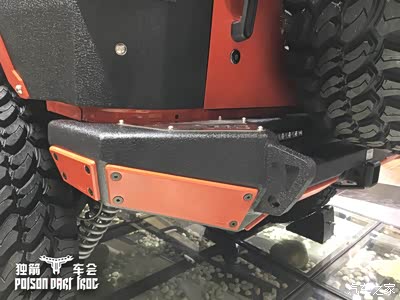

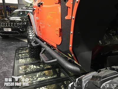

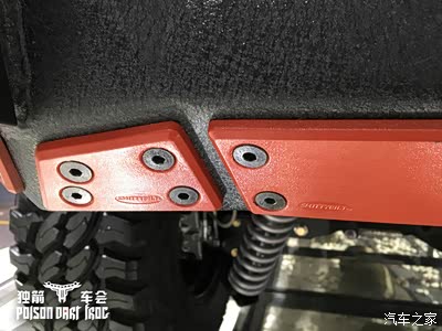

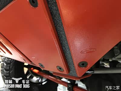

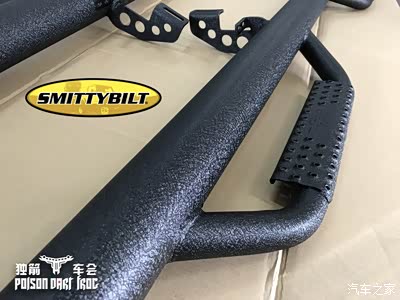

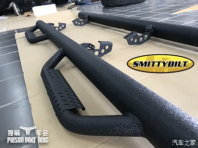

这款梯踏式侧杠也是美国SMITTYBILT的产品,经典的老产品!
看表面处理就知道出自名门!

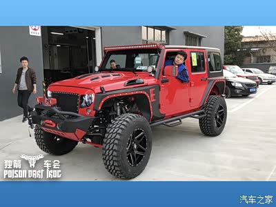

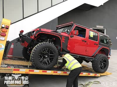

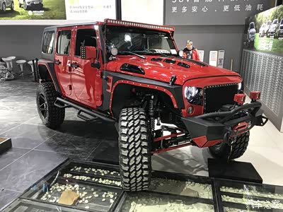

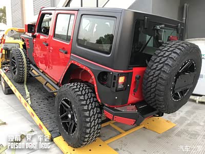

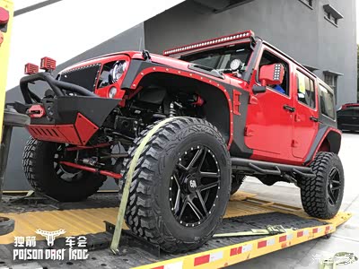

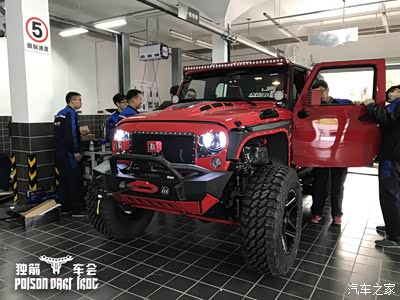

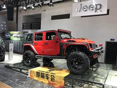

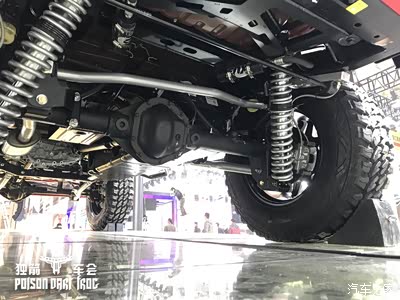

改造完毕,牵出来去去车展溜溜!
轮胎轮毂同样选用美国产品,Lrg和PRO COMP。

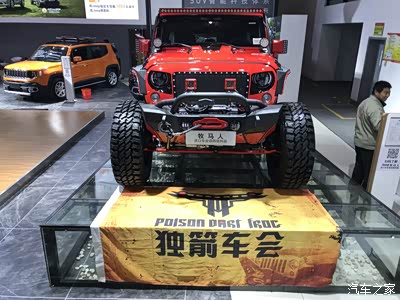

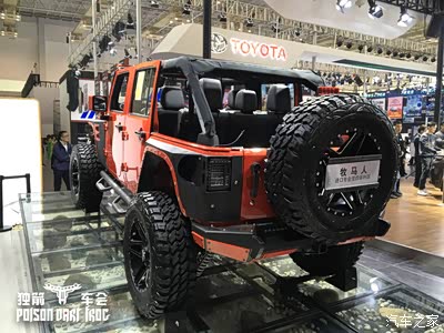

红色铠甲将军请上台!
这是“独箭”的作品!!!

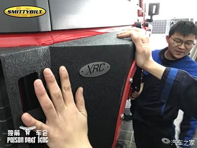

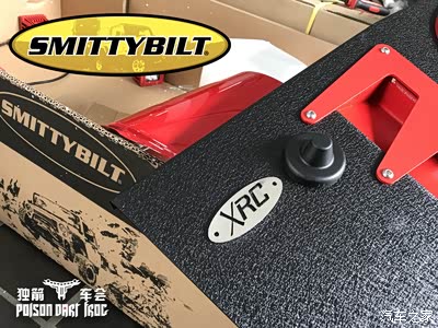

每个细节都少不了logo
看细节,椭圆圈内“SMITTYBILT“

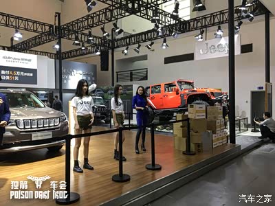

蓝衣女郎,牵手大红马,这回开心了哈!不要反白眼了!???
这是“打死奥托”的展台!

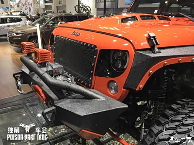

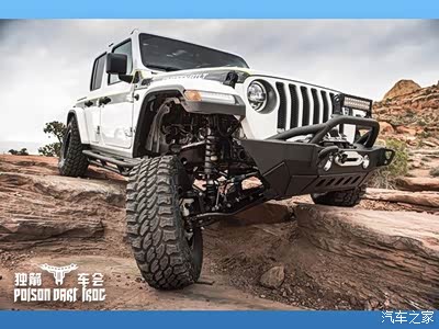

这里顺便提一下,smittybilt的XRC前后杠已经在美国装上了新一代牧马人JL的车身上!
经典的铠甲轮眉人见人爱,花见花开!
