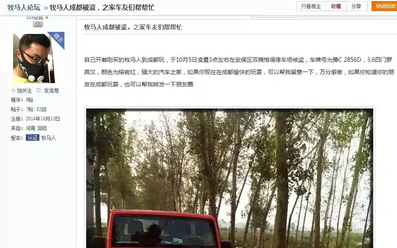

1.强行开门后技术破解,发动汽车开跑。(10月3号洛阳车友在成都被盗的就是这种,还有8月5号的)
