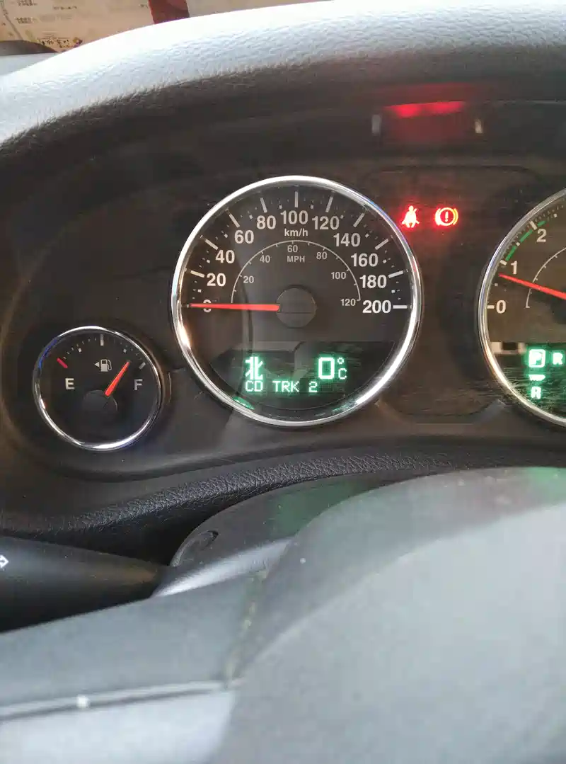

默认状态显示,车辆启动后默认显示此界面,上下两行显示:上面一行显示指南针方向(车头指向)和车外温度,下面一行显示当前音响状态(收音机频道或CD、DVD曲目编号);
按方向盘左侧‘MENU’键(中文为‘菜单’键),进入到各项功能显示界面,连续按压此键分别显示不同功能;进入到各个功能后根据提示按‘右’或‘下’箭头进行选择或设定;在任何功能的界面按‘N’键,直接返回到上图指南针的默认界面;
