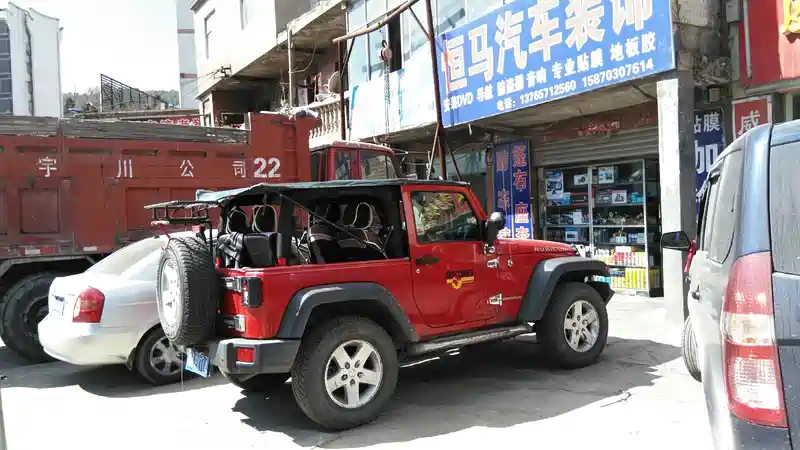

成品状态,为了能和撑杆连接在一起,在篷布上订了些绑带,可是后来发现针眼的地方会渗水,所以又加了一层篷布,结果两层布在一起就感觉有点扭,我发誓,最初做的时候,好服帖的
东西虽丑,可是功能杠杠的,今天就爬到山上小野了一把,这是车爬到山顶的状态,车后方是‘大陡坡’,为什么敞篷,为了凉风习习,山区就是有山区的优势,随便找一地方就能用上低四,不像前几天在成都,走了几十公里才勉强混了个高四

做好篷布后的造型
方案二,结构简化了,而且改了不锈钢材质,明显高端了很多
方案二在蒙篷布
篷布确实很不服帖,先用用,看还有没有其它问题,总结一下,然后再重新做一块
自制备胎行李架,明年答应带老婆去海南和西藏,两门版的行李箱真是硬伤

后来发现架子太高,在后备箱玻璃开启的时候,它会碰到,所以降低高度,而且架子在烂路上,会摆动,所以加了活动撑杆,既起到支撑作用,又不影响下备胎,图中红色杆子,楼主居然还分了颜色,好有想象力啊??
焊接工艺依然是硬伤,不过,我们走的是工业风
敞篷状态下的,它是这样的
