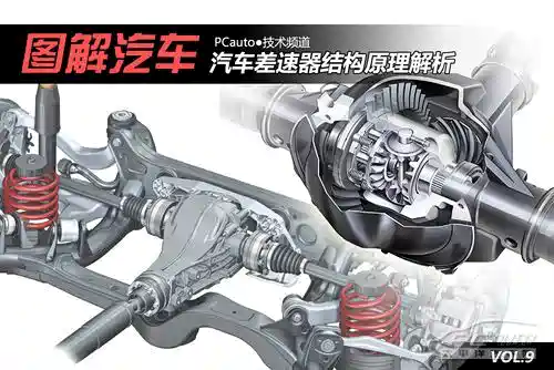

发动机动力输出是需经过一系列的传动机构才传递到驱动轮的,其中非常重要的一环就是差速器了。差速器是如何实现差速的?本期***将对差速器的结构
原理进行解析。
为什么要用差速器?
汽车在转弯时,车轮做的是圆弧的运动,那么外侧车轮的转速必然要高于内侧车轮的转速,存在一定的速度差,在驱动轮上会造成相互干涉的现象。由于非驱动轮左右两侧的轮子是相互独立的,互不干涉。
驱动轮如果直接通过一根轴刚性连接的话,两侧轮子的转速必然会相同。那么在过弯时,内外两侧车轮就会发生干涉的现象,会导致汽车转弯困难,所以现在汽车的驱动桥上都会安装差速器。
布置在前驱动桥(前驱汽车)和后驱动桥(后驱汽车)的差速器,可分别称为前差速器和后差速器,如安装在四驱汽车的中间传动轴上,来调节前后轮的转速,则称为中央差速器。
差速器是如何工作的
一般的差速器主要是由两个侧齿轮(通过半轴与车轮相连)、两个行星齿轮(行星架与环形齿轮连接)、一个环形齿轮(动力输入轴相连)。
那差速器是怎样工作的呢?传动轴传过来的动力通过主动齿轮传递到环齿轮上,环齿轮带动行星齿轮轴一起旋转,同时带动侧齿轮转动,从而推动驱动轮前进。
当车辆直线行驶时,左右两个轮受到的阻力一样,行星齿轮不自转,把动力传递到两个半轴上,这时左右车轮转速一样(相当于刚性连接)。
当车辆转弯时,左右车轮受到的阻力不一样,行星齿轮绕着半轴转动并同时自转,从而吸收阻力差,使车轮能够与不同的速度旋转,保证汽车顺利过弯。
