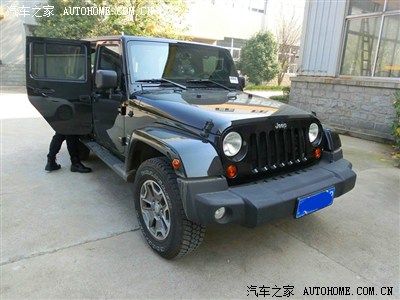

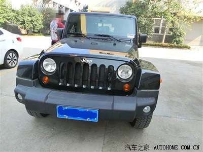

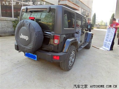

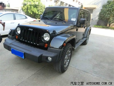

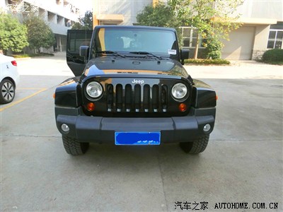

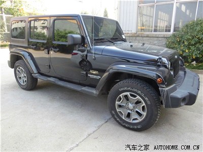

改装前素车欣赏:
右侧图:
右前45°:
车头图:
车头特写:
左前45°:
左侧图:

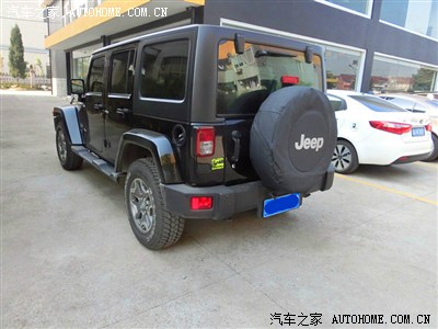

左后45°:

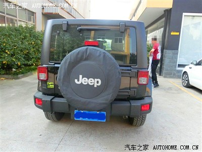

尾部图:
右后45°:

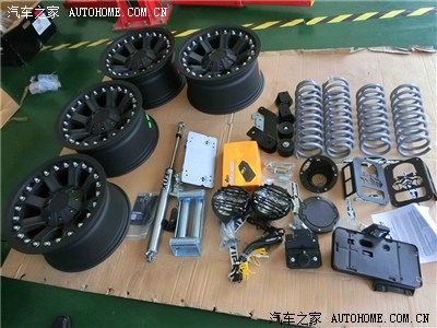

改装物品的准备:

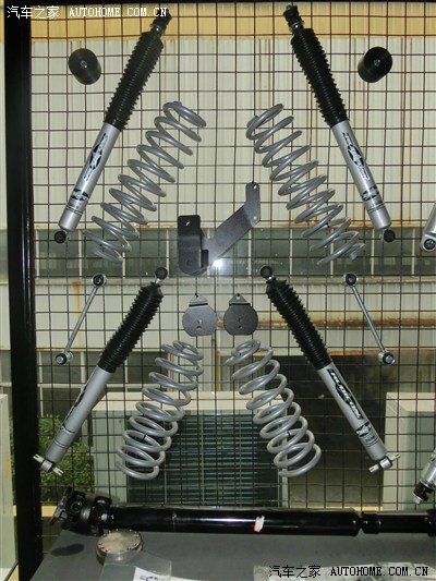

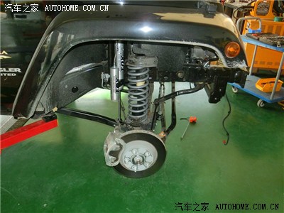

RUBICONEXPRESS2.5“升高套件(不含减震器)特写:忽略这四根减震器
新一代的RUBICONEXPERSS2.5“升高套件其性能再次提高了,RUBICONEXPERSS带来的是越野车行业的一个伟大的表演。 RUBICONEXPERSS是第一个在牧马人车上安装长臂悬挂的厂家,时间是在2006年。RUBICONEXPERSS的行业标准是所有其他悬架制造商力都努力争达到的。.RUBICONEXPERSS使用他们的专业知识,创造了一个经济实惠,精打细算的悬挂套装和令人印象深刻的功能,并提供了出色的性能,创造出一个越野公路两不误的升高套件。 其套件保留了原厂的控制臂和其他组件将被保留。RUBICONEXPERSS2.5”可以使用33“至35”轮胎。
翻译的不是很好,将英语原文放上来给英语好的同学帮忙翻译下:

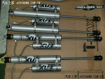

FOX减震器特写:
带氮气罐的FOX减震器:氮气在避震里的作用是为了最大限度的抑制减震器油起泡,保证油通过活塞的性能
氮气瓶也叫叫油气瓶,油气罐:起最主要作用就是为了装更多的油来抑制油温过快升高

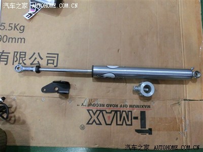

FOX方向减震器特写:
FOX方向减震器的有优点:
1、氮气减振器具有良好的韧性,基本不会出现方向盘弹手的现象
2、惰性气体不会造成因温度过高而破坏减振器
3、此款方向阻尼两头均使用金属球头,将安装座受到的冲击力减到最小
4、完全改变原车的安装方式,新的安装部件将更加可靠
5、内置储气罐可通过调节气压(阻尼)以适配各种尺寸的轮胎尺寸
缺点:
1、价格较高
2、需专业改装厂安装及调整

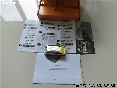

AEV调整小电脑特写:
AEV调整小电脑的作用:升高换装大轮胎或尺比的JK牧马人经常出现速度表不准,ESP提前介入,换档点不准造成发动机转数偏高或爬坡无力的感觉。为解决此类问题美国AEV特别推出了波箱校正电脑具体功能如下:
1)校正车速表,ESP介入点,换档点。
2)校正胎压监测
3)白天行驶灯的设定
4)发动机高怠速设定
5)用户自定功能设定
该产品功能强大,操作简单易懂,无需专门人员安装,一插即得。

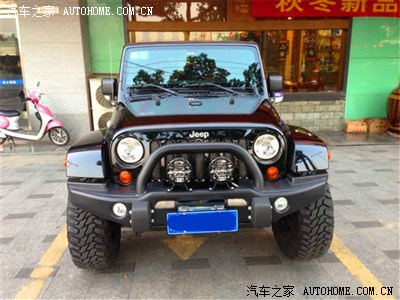

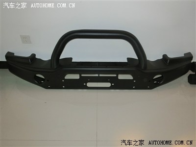

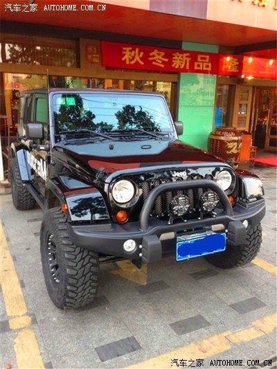

AEV前杠特写:
AEV前杠:AEV经典设计,完美搭配原车牧马人轮眉线型
做工细节 无可挑剔 贴合完美 无需打孔
漆面多层防锈处理 经久耐用 美观大方

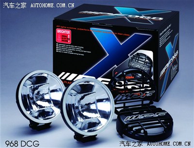

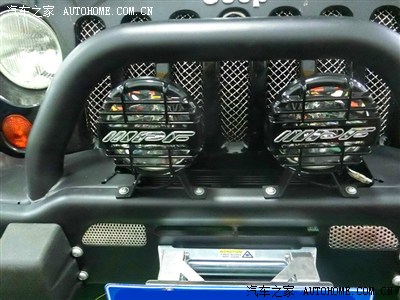

IPF968DCG辅助灯:
IPF 968DCG 圆形透明色行驶灯
IPF968系列辅助灯具拥有及高的性价比,配置了标新立异的双重反射配光镜。
高效反射规格,独有的双重反射镜面,融合行车灯和射灯光源!
符合国际SAE标准,获得CCC和Emark认证
规格:H3-12v55w
此款为968DCG:透明色行驶灯罩套装
灯体尺寸:Φ.166×D.75
包装尺寸:H.263×W.395×D.182
整套内容:灯泡本体×2/网格防护罩×2/线控开关/继电器/配线
有效射程:450米 无论是雨天还是雾天都一样

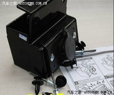

机盖锁特写:
这款机盖锁为智能锁所用钥匙为原车钥匙,安装时用原车钥匙插入钥匙孔,机盖锁会智能识别记住第一把钥匙。
安装需要用专用工具(铆钉枪)安装
只要用原厂的钥匙第一次确定,以后开盖的话,就可以用车钥匙就可以打开了不用再带多一把钥匙!
友情提示:
如果不知道是否适用您的爱车,请提供您马儿的发动机的排量:3.6L或者3.8L

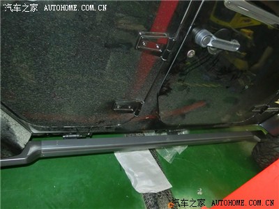

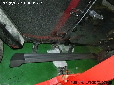

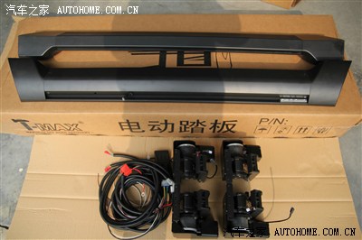

电动踏板:
优点:
1四驱踏板:有4个电机不会单边下垂
2智能防夹:很实用,不担心手脚被踏板夹到
3方便上下车
缺点:
越野的时候电机容易磕坏

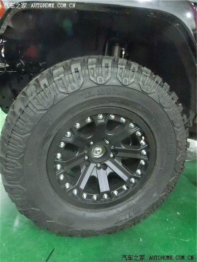

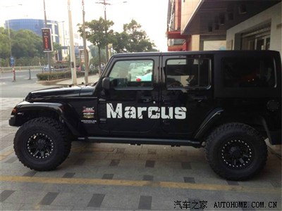

马儿新鞋子特写:
轮毂品牌:PROCOMP
官方编号:7033-7905
铸造工艺:铝合金低压铸造
产品规格:17*9.0J
产品参数:PCD:5*127
ET:-6
颜色:哑黑色车面
适合车型 :JK牧马人

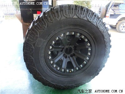

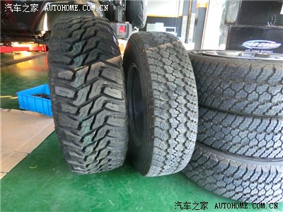

轮胎:
轮胎品牌:COOPER(固铂)
系列:STT
类别:越野SUV
应用:20%公路 80%越野路面
规格:295 70 R17
速度级别:Q(最高时速160km)
重要特性:
越野车的理想选择
粗狂胎面设计
野外路面上的出色抓地力
增强型胎体
自洁胎面以确保牵引力
长行驶里程

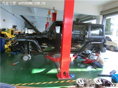

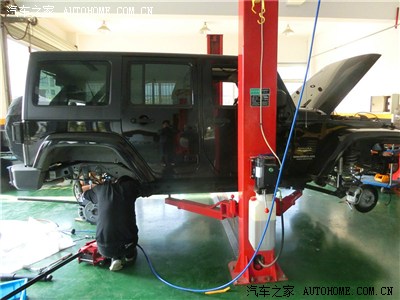

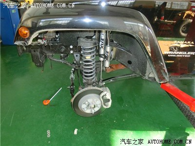

施工中左侧图:

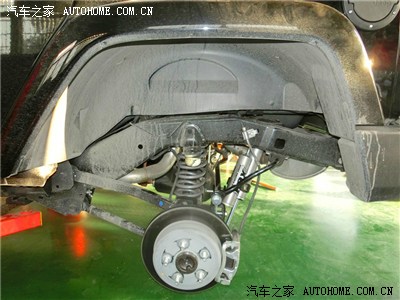

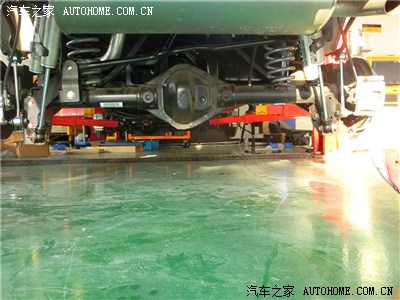

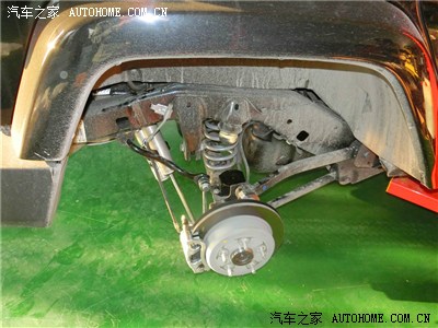

施工中 左前悬挂特写:
施工中 左后悬挂特写:
施工中 右侧悬挂特写:
施工中 右前悬挂特写:
施工中 右后悬挂特写:

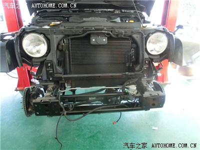

施工中 车头特写:

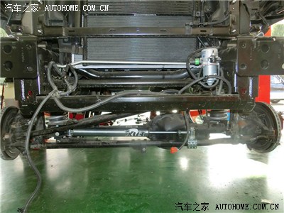

施工中 加装的FOX方向减震器特写:
施工中 尾部悬挂特写:

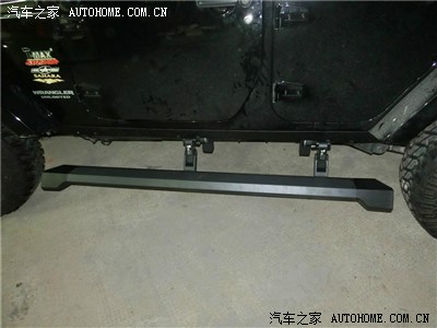

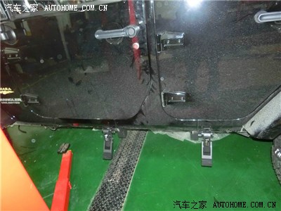

施工中 左侧电动踏板电机特写:
施工中 右侧电动踏板打开特写:
施工中 右侧电动踏板关闭特写:

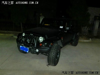

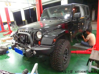

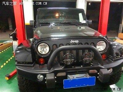

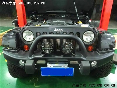

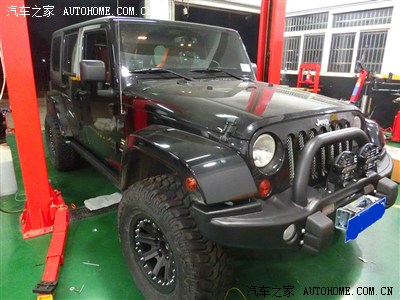

AEV前杠+IPF968DCG辅助灯+机盖锁+防虫网安装:
IPF968DCG辅助灯和防虫网特写:

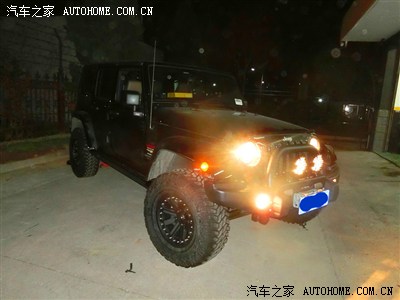

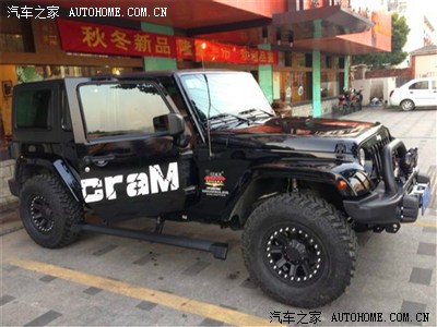

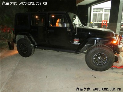

完工后:
右前45°特写:
车头图特写:
电动踏板调整中:
轮胎特写:COOPER STT 295 70R17轮胎+PROCOMP 17*9 5*5 ET-6轮毂

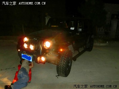

灯光测试:
方向跑偏调整:
方向减震器调整:
左前45°:

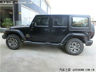

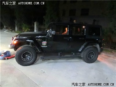

左侧图:

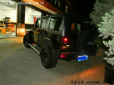

左后45°:

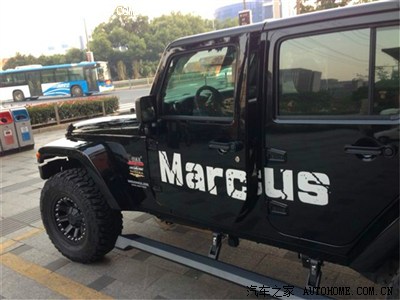

踏板特写:

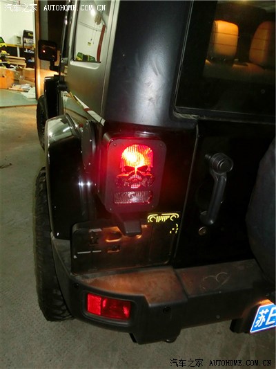

尾灯框特写:
白天效果:

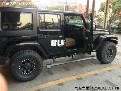

右侧踏板打开特写:
右前45°:
右前45°踏板打开:
车头图:
车头图2:
左侧图:
左侧踏板特写:
