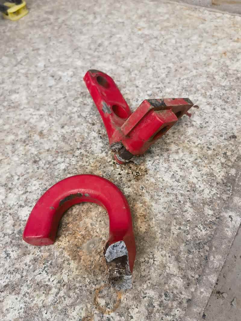

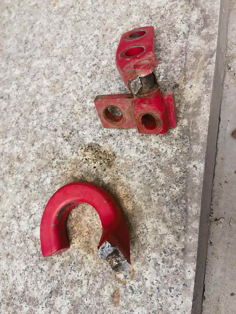

千万别买便宜山寨尾钩 很不结实
一次拖拽中直接拽飞了 差点崩到人 好特么悬

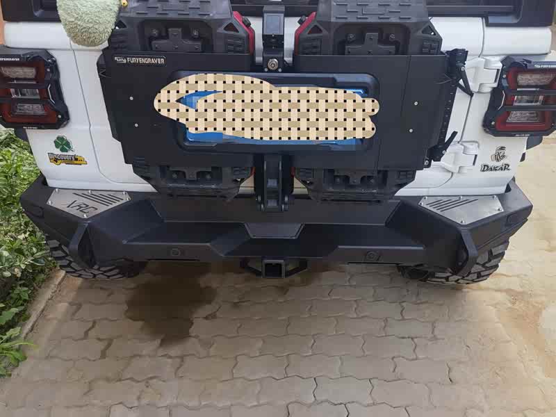

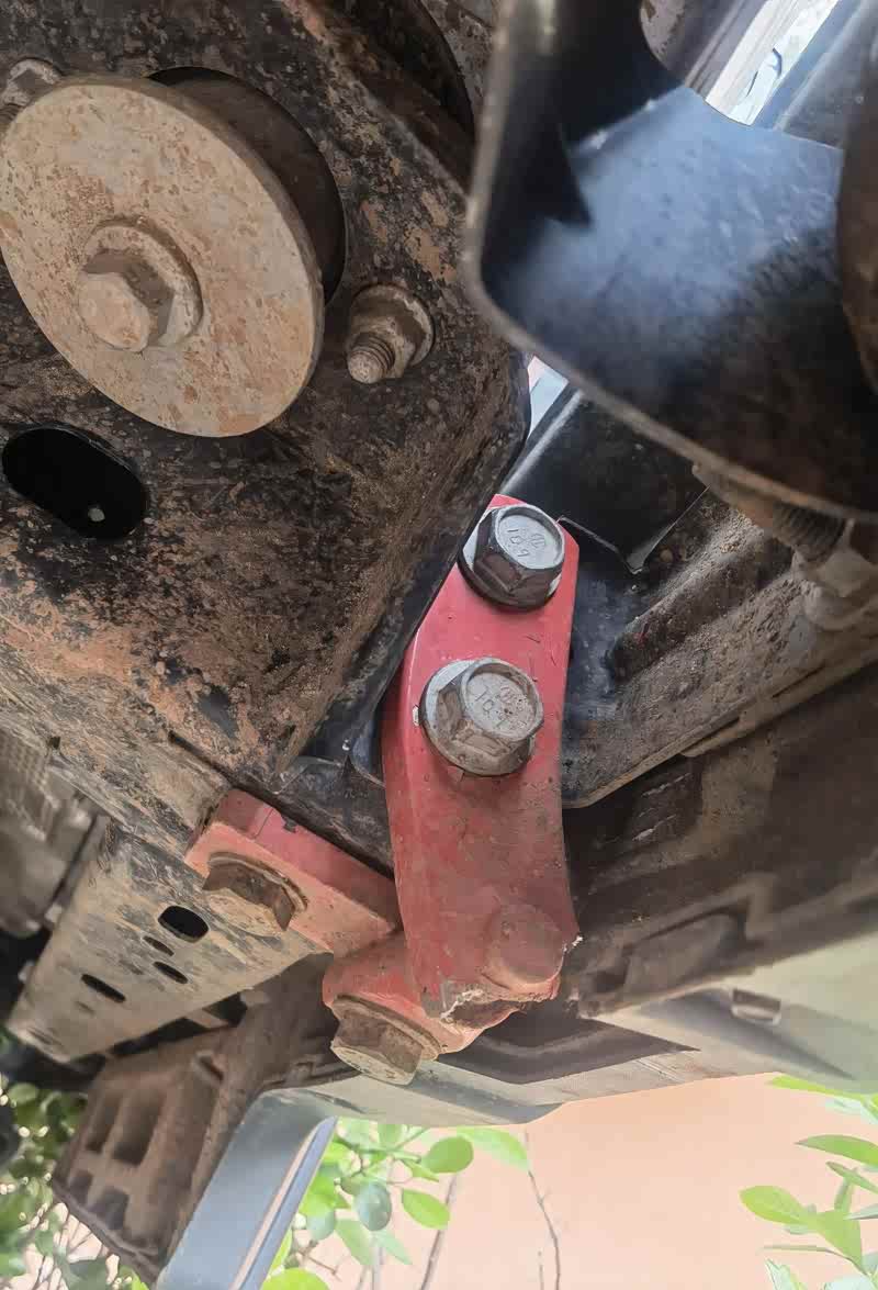

我没安方口 和右钩子 结果没辙了 用软扣拴了大梁拉出来的
建议还是购买原厂钩子 要不就用中间安装方口 或者换后杠一体带拖拽环的
一生气索性换个带方口带 带拖拽环的后杠
便宜货除了便宜没有别的优点
正品货除了贵点没有别的缺点
所有的烂货都会再将来使用中还回去 可能还会有更大的损失!!!

这玩意是非常的不结实,我也拽断过,然后就按了方口拖车钩

你那个拖车钩不是原厂的吧

原厂的是锻造的没问题

欧蓝德
这一看就是材料不行的问题,你最好是换个大品牌的,这玩意拉拽的时候如果断了伤到车或者人就得不偿失了

自由光
杂牌是铸造的,只能装饰,换原厂的锻造没问题,经常弹拉

牧马人
杂牌就是个装饰品

还是铸铁可靠啊
