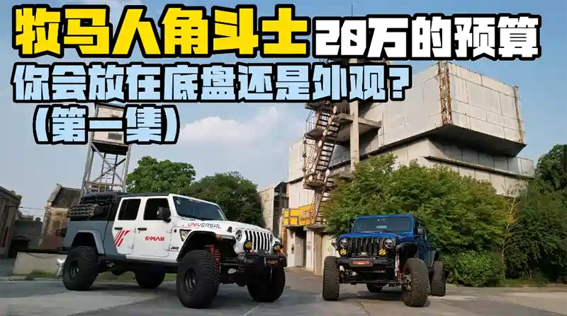

如果你有20万的预算,你会把它堆在底盘上还是堆在外观上?这里还是CJ越野分享,今天来聊聊牧马人改装那些事儿!
今天江苏南通战旗改装浩然哥来给我们讲解分享,他这两台JT的牧马人都有不同的一个风格,蓝色这台是注重底盘改装,而白色这一台却是注重整个外观。下面分别给兄弟们介绍一下这两台不同风格的牧马人究竟改了些什么东西呢:

首先蓝色这台牧马人,车主需求是长途穿越加上沙漠、还有一些简单的攀岩,所以比较注重对底盘的强化方面,这台车用的是科曼的绞牙配博奋德的三通道减震、12寸行程和4-6寸的高度,还有配合着CL的长臂,那么这样一个改装让车子在一些极限的飞跃或者是沙漠的时候会有更好的抓地力。
