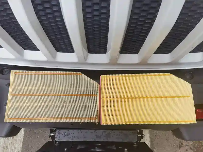

突然想起来 这车开了两年多没换过滤芯 赶紧网上买了 立刻动手
空气滤芯就是机盖里那大方盒子 四条螺丝 拧下来 抽出旧的 把储污盒子里的脏东西弄出来 换新的 这个容易 当时忘了拍照片
说说空调滤芯 看图吧 手套箱底下 打开 然后按压卡口
然后就看到空调滤芯的地方了 左面直接单手一捏就好 可右面手进不去 我也琢磨半天 原来右面是插进去的 哈哈 换新复原
