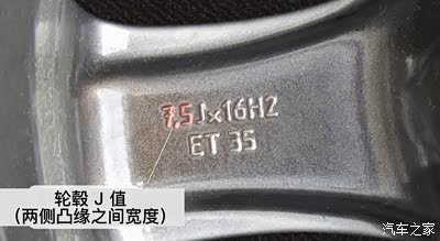

分享下轮胎轮毂上标注的数值含义,在轮毂上总共有6个数值,分别是轮毂J值、ET值、直径大小、螺丝孔距和螺丝孔尺寸还有就是中心孔距的大小,这些数据都是在选择轮毂时需要注意和理解的参数。先说J值,也是就是轮毂的宽度,它是以英寸作为计算单位,例如8J就代表轮毂宽度为8英寸,这里的J值实际是指轮毂两边凸缘的形状和参数,1英寸等于2.54厘米也就是轮毂的宽度为(8*2.54)20.32厘米,那如果我们要换285的轮胎应该用多大J值的轮毂?原车8J的轮毂是否能用?
