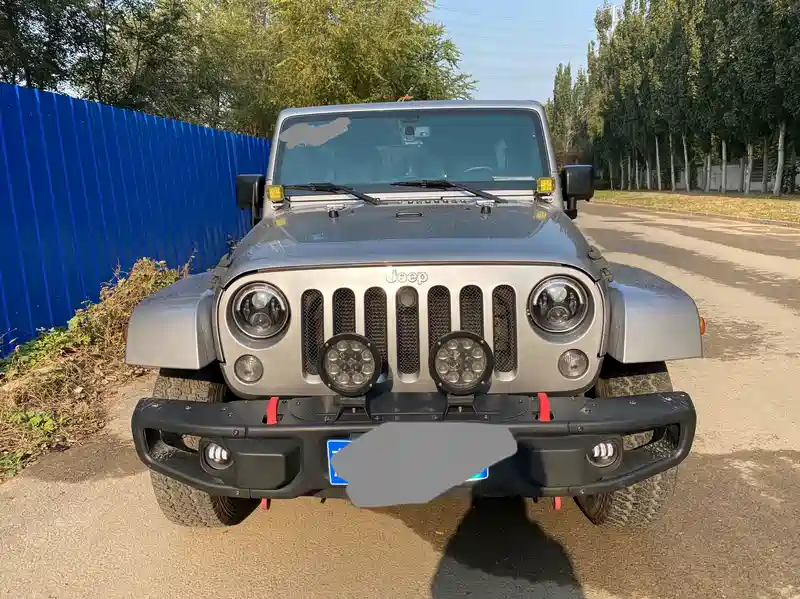

陪伴了6年的JK撒哈拉 3.0 分手照
JK 前杠,射灯,龙版大灯
