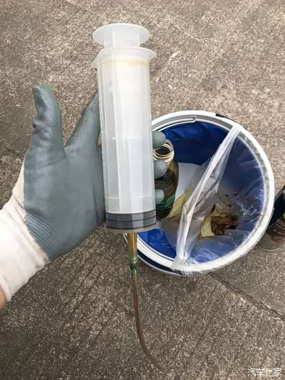

大号SM针筒![]()

大号SM针筒

网上搜抽油针筒出来好多SM针筒![]()

喷完了节气门就扔一边晾干了,这边就可以开始主要的工作了(抽机油)。
第一口抽出了半管针筒....后面的每次都只能抽到一点点,来回抽了好几次....最后把挂在中冷气口里的机油用干净的无纺布抹掉,就可以开始回装了。

这就是在中冷气口抽出来的机油~555ml的某纯净水瓶就装了半瓶!
