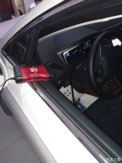

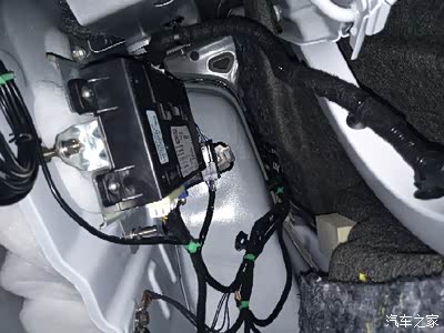

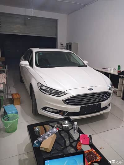

本人是80后做空调行业的所以动手能力还可以所以改装都是本人动手完成。提车不到一个月  陆陆续续加装了tcu福特派 隐藏式行车记录仪  这次加装的自动泊车 这个自动泊车说实话还是有用的买车时就想买个高配的相差5 6万就没有考虑买车后就一直寻找哪里可以加装哪里有原车配件找了很多都说搞不定 最后找到了高手全部原车家8配件线束都是直接对插远程刷机感谢一直以来紫缘团队的技术支持某宝

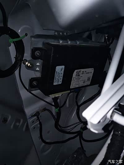

上次加装tcu的图
加装的tcu
加装的tcu
一直提交的认真也没有一点动静

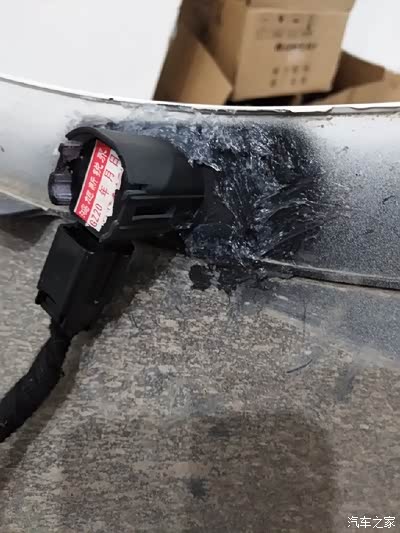

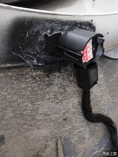

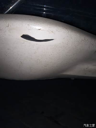

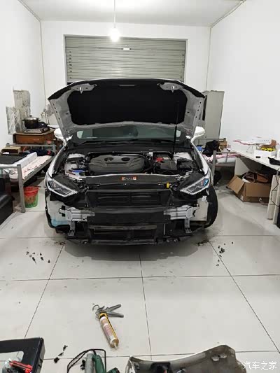

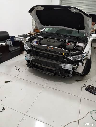

已经拆下保修杠

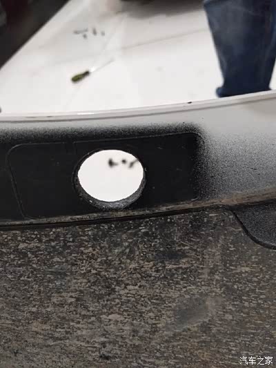

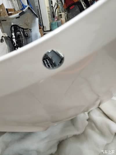

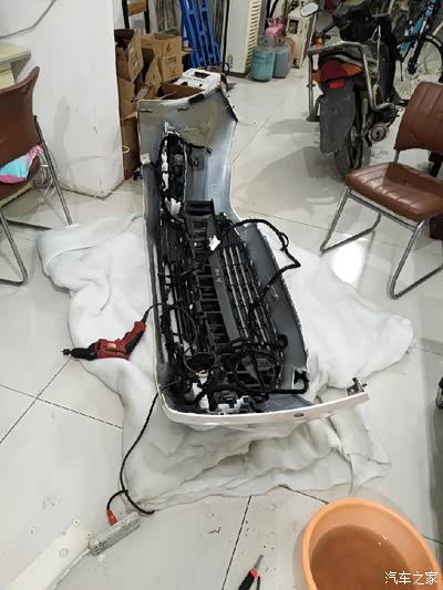

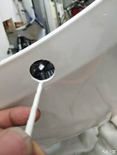

打孔前保险杠还好搞雷达是圆的开孔器打好后用锉刀修一下就可以
我是先用电烙铁焊过后又用玻璃胶粘的

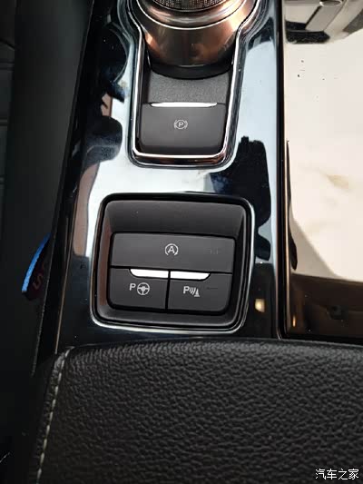

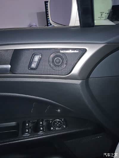

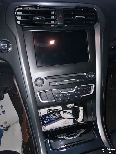

泊车开关

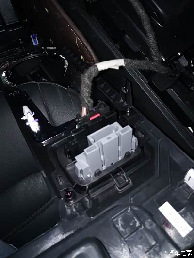

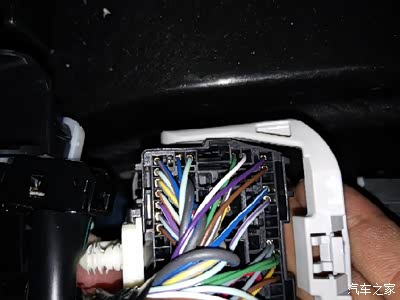

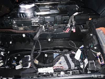

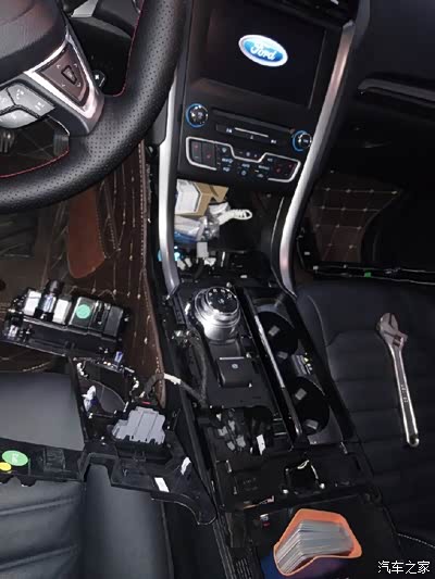

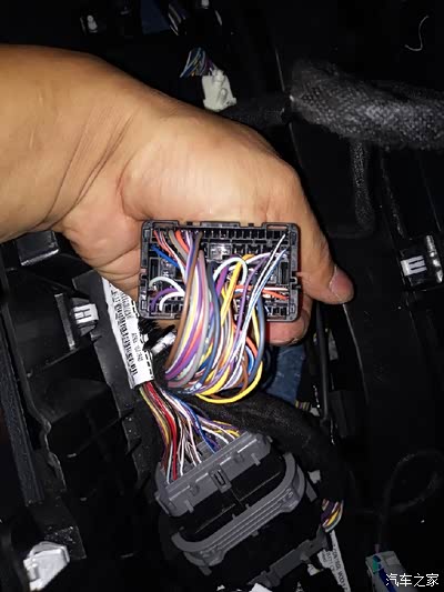

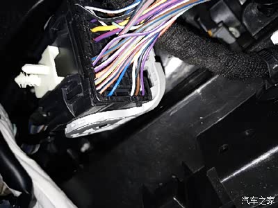

拆的中控 其实找好技巧非常好拆
第一血

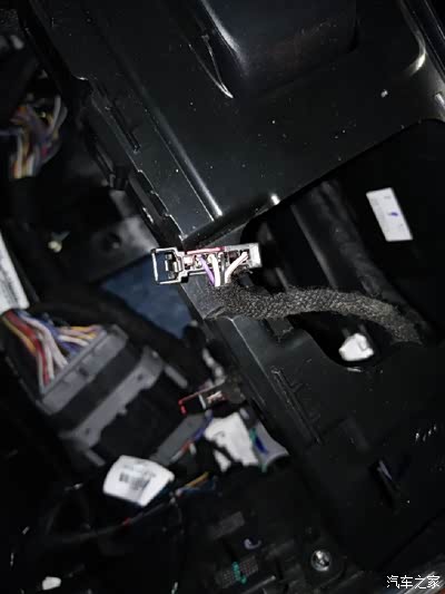

拆中控

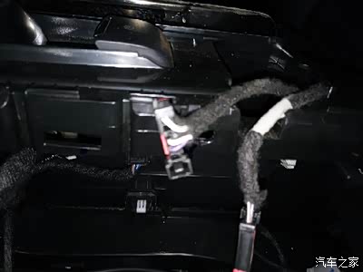

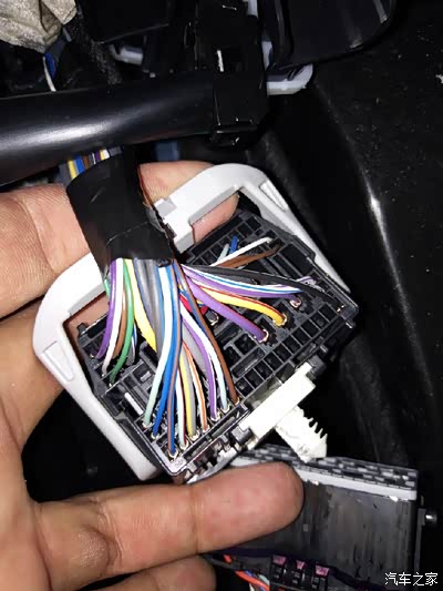

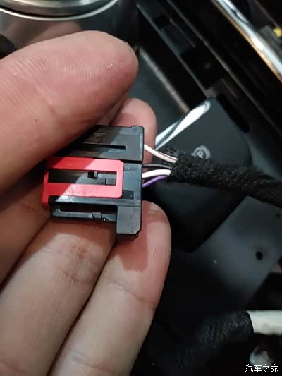

需要补跟开关线

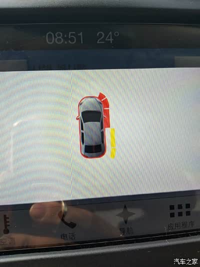

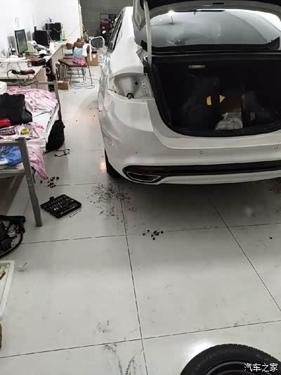

360度雷达

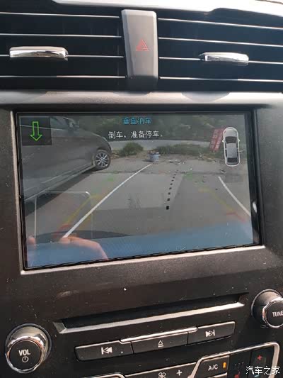

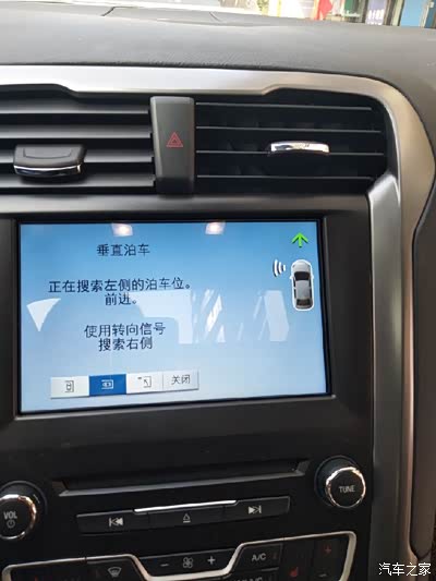

完美成功非常好用
垂直停车

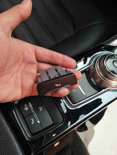

换好的开关
换下来的
