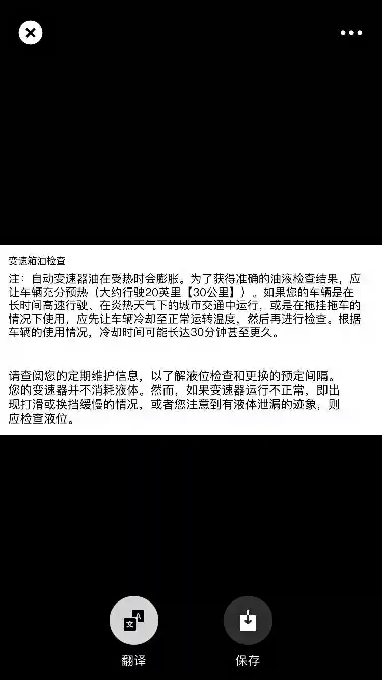

1、根据相关资料,6F35的正常工作油温在90度左右,油位的检查温度如图,
冷车大概需要驾驶30公里以上,以汽修店检修电脑读取,箭头所指为油位螺丝,位于左半轴前;
