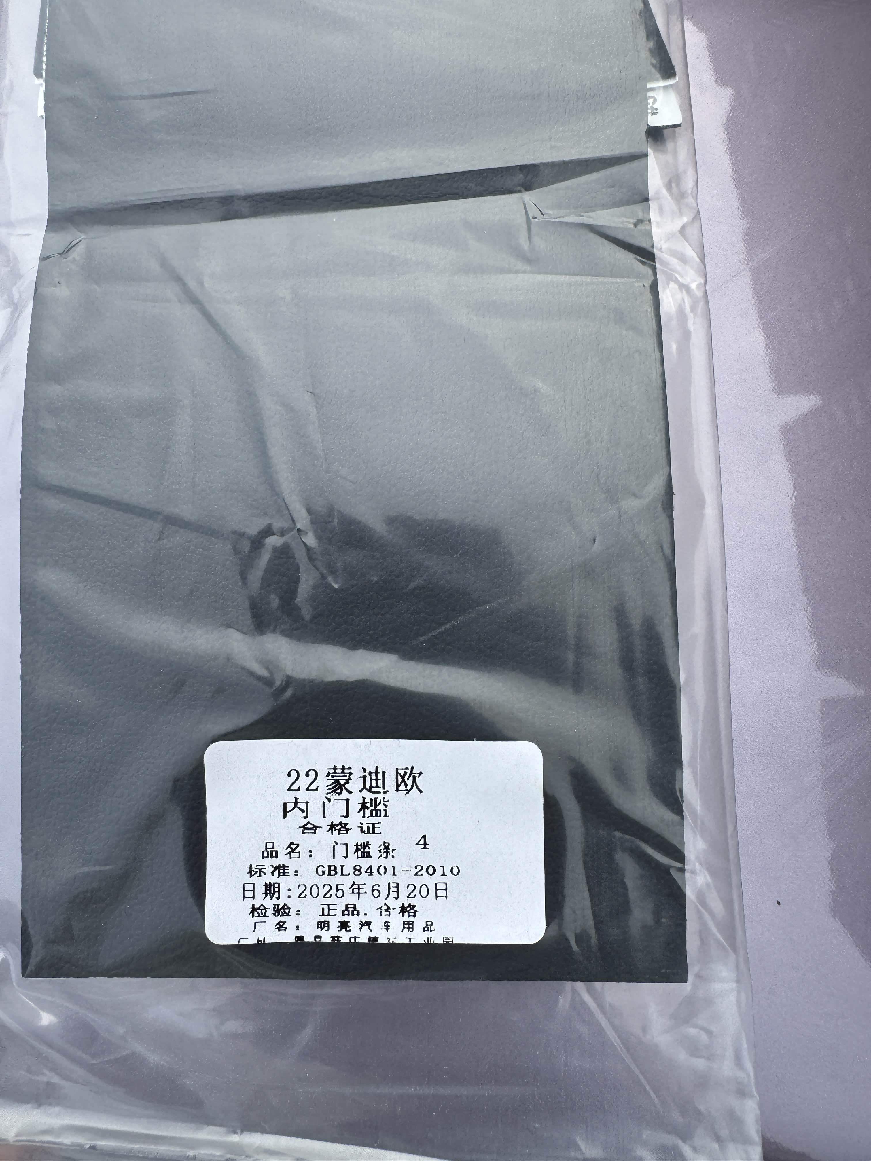

这次要装饰的是皮质的门槛保护条,选的是皮革材质的门槛保护条,黑色款。一是皮质厚实,能有效缓冲踩踏的力度,保护门槛不受损伤,二是黑色耐脏,即便是孩子踩上去,简单擦一擦就能恢复干净;三是和车内内饰风格比较搭,不会显得突兀,装上后整体美观度也提升了不少。

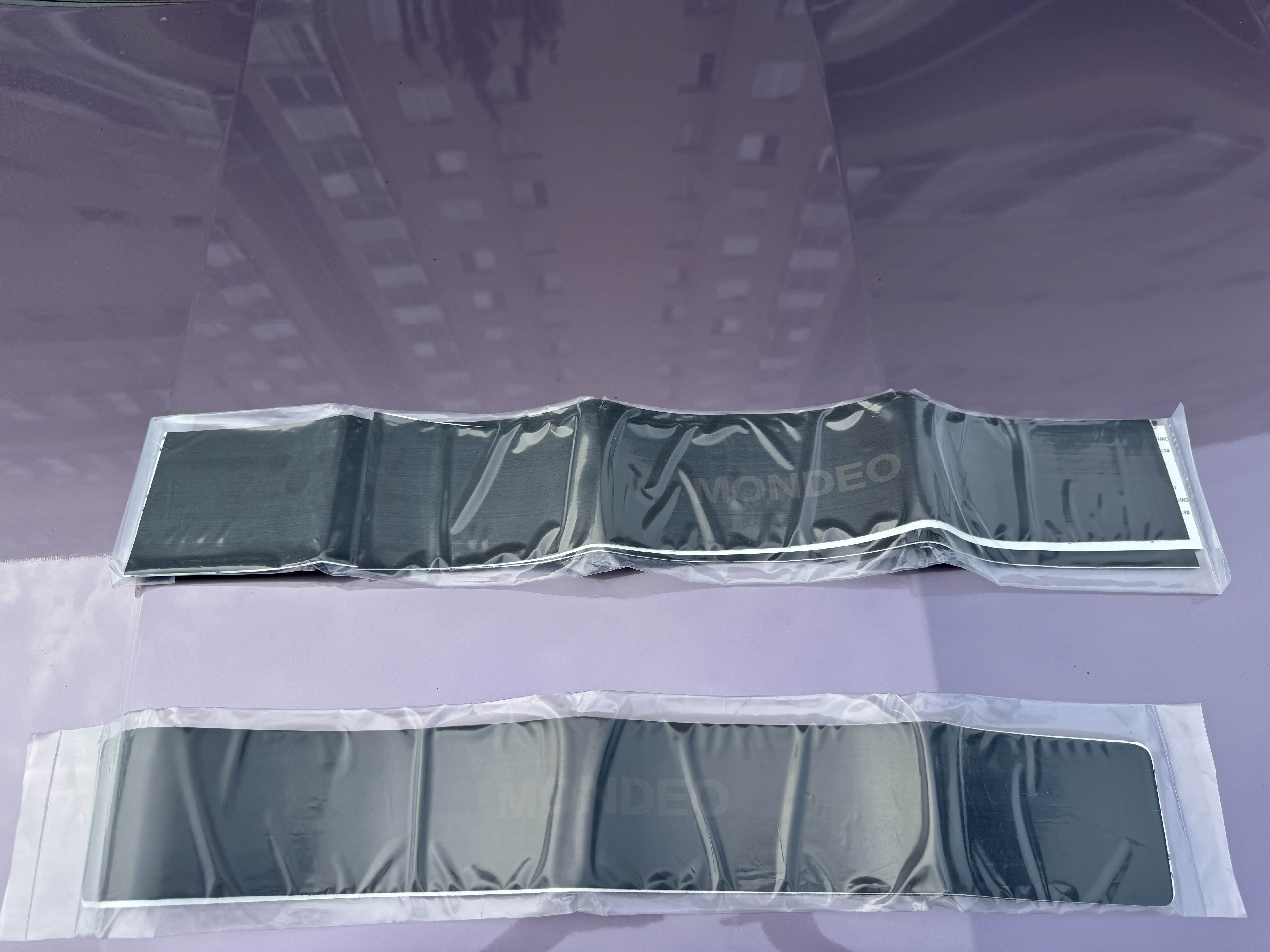

下来比对保护条的位置,不要急于粘贴。把购买的内外门槛保护条分别对应到车门的内外门槛上,调整好位置,看看是否完全贴合,有没有歪斜或者覆盖不全的情况。提前比对好,避免粘贴时出错,毕竟一旦粘歪了,重新撕下来会影响粘性。(下面有分内外保护条,两个包装袋,这样分下来不会出错的)

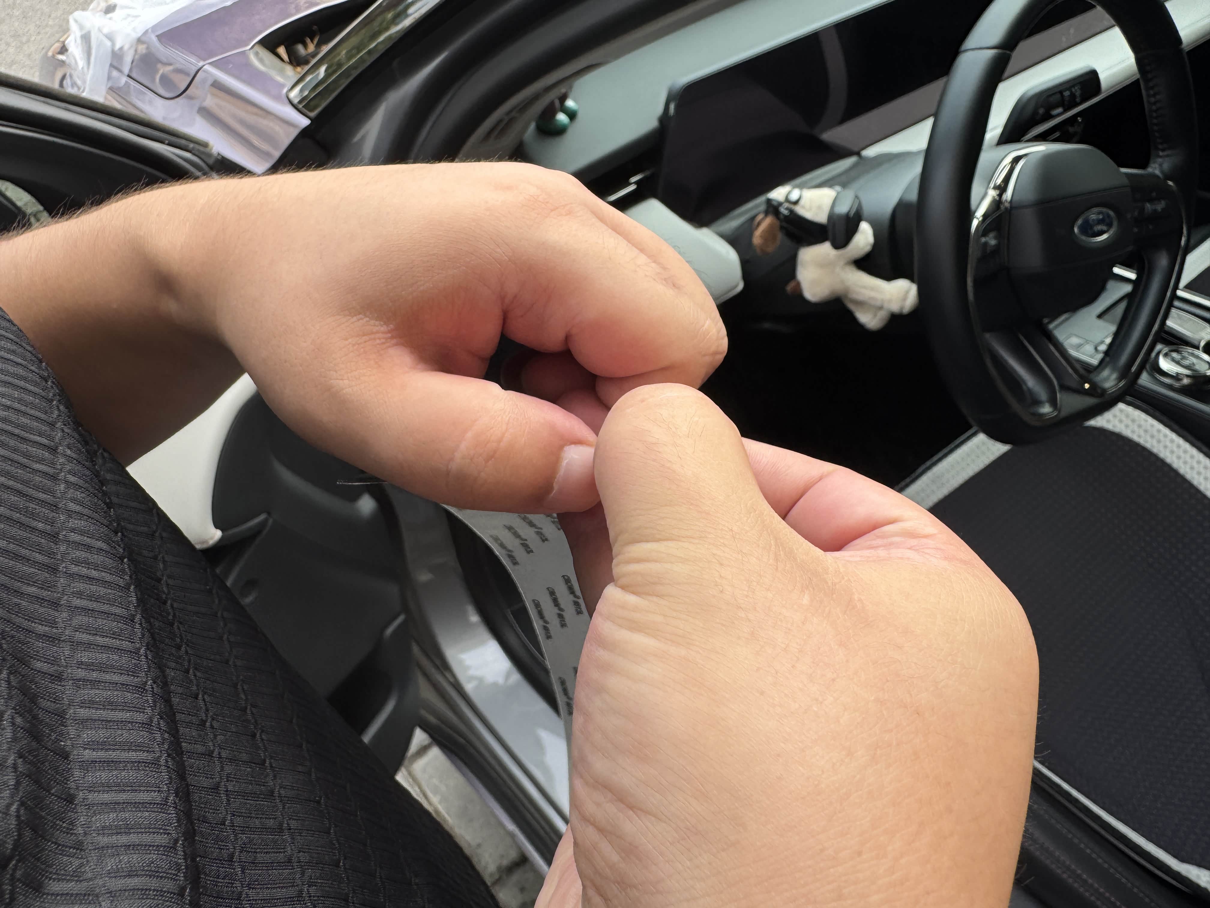

接下来慢慢粘贴保护条,先撕开保护条背面胶纸的一角(不要全撕开)。
对准门槛的边缘位置粘上去,确认位置无误后,一边慢慢撕掉剩余的胶纸,徒手沿着保护条表面用力按压,让它和门槛紧密贴合,同时把里面的空气挤出来,防止出现气泡。
