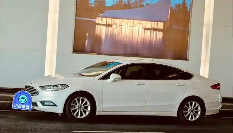

18款5月的200车型,至今安全行驶快11万公里了。
大概8万公里的时候换了一个副驾驶那边的发动机机脚。
10万公里时,车子停路边,左前大灯灯罩被蹭裂了,对方逃逸,找不到肇事车辆,自费更换一个灯罩,其余全部原厂件。
总的来说质量不错,底盘用料很好,底盘很清爽,动力 隔音 操控都挺好。
右前门、前保险杠、车门下面的塑料块有补漆,金属面只有右前门有补漆,发动机正时盖有轻微渗油,是通病了,4s说重新打胶也只管得到几万公里,只要机油不少就可以不管。
机油1万公里更换,原厂全合成 嘉实多极护 银美孚都用过,没啥区别,从机油盖看发动机里面跟新的一样,银白色。
空气 空调滤芯2万公里换。
变速箱油 刹车油 燃油滤清器 火花塞 后刹车片都是6至8万公里换,刹车油和变速箱油都是重力方式更换。
9.8万公里换4条轮胎,胎纹还可以,只是开始有裂纹了就换了,一直地下室停放。
今天在途虎更换了刹车油 ,燃油滤清器,清洗了节气门,节气门还比较干净,完全可以不洗,技工也说节气门的清洁程度算中上等。
截至目前除了正常保养和易损件更换外,啥问题没有,各项性能还是新车状态,准备再开个两三年,可能换个model y或丰田双擎。
