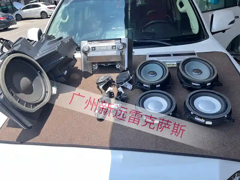

这套系统是14喇叭17单元的扬声器 搭配原版马克功放 并且我们配上马克中文导航主机  一会看效果

原车喇叭数量跟马克的比起来是少了五个扬声器   低音炮一个  环绕两个  后门高音头两个 加起来是五个 拆装非常的简单 方便
配上原厂插头 无损对插  布好线  装回去即可
这套系统的灵魂配件  大功放 安排 也许有人会觉得装的不好看 这里解释一下  原厂高配他是装在C柱上面的  如果要装回原来的位置 全车的喇叭线就要重新布局  这里确实没有这个必要 魔术帖 扎带 安排 多出来的三路喇叭 压好原厂端子 找到原厂定义怼进去即可 原厂的东西 好就好在 他不需要特定设置 调音 并且不需要切割钣金件
